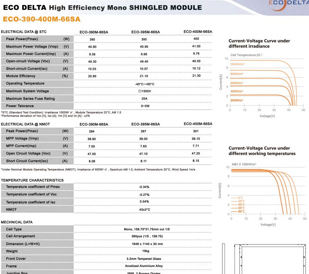

Habe 18 Stueck Module 3 Reihen / 6 Parallel ECO DELTA-400M-66SA an meinem mit Victron berechnetem Calculator SMARSOLAR 150/100 12V angeschlossen Dabei kommt bei hoher Sonneneinstrahlung die Fehlermeldung 33 Hohe Eingangsstrahlung bis wieviel Prozent kann man diesen Wert ueberziehen ohne das mein SmartSolar Schaden nimmt, wobei das Wetter jetzt sicher noch nicht so optimal ist , und ich mit noch intensiverer Einstrahlung rechnen kann
