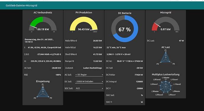

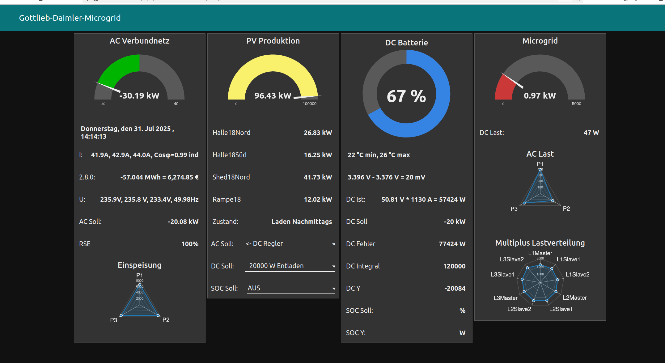

Hi @Janvi so in der Art habe ich mir das auch schon gedacht, danke aber für deine lange Erklärung.
Das Slave ESS braucht Regelinformationen wenn und wie stark es einspeisen oder aufladen soll ohne, dass sich Master und Slave ESS gegenseitig die Batterien leer ziehen. Insbesondere wenn die PV Komponenten, nur an AC In des Master ESS hängen, bekommt das Slave ESS überhaupt nichts mit was vorne passiert.
Hast du / jemand anderes hierfür eine fertige und lauffähige Lösung?
Ich habe hier und im alten Forum ein wenig hier gestöbert und einige Postings dazu gefunden.
Die vielversprechendste ist die Lösung von @dognose .
