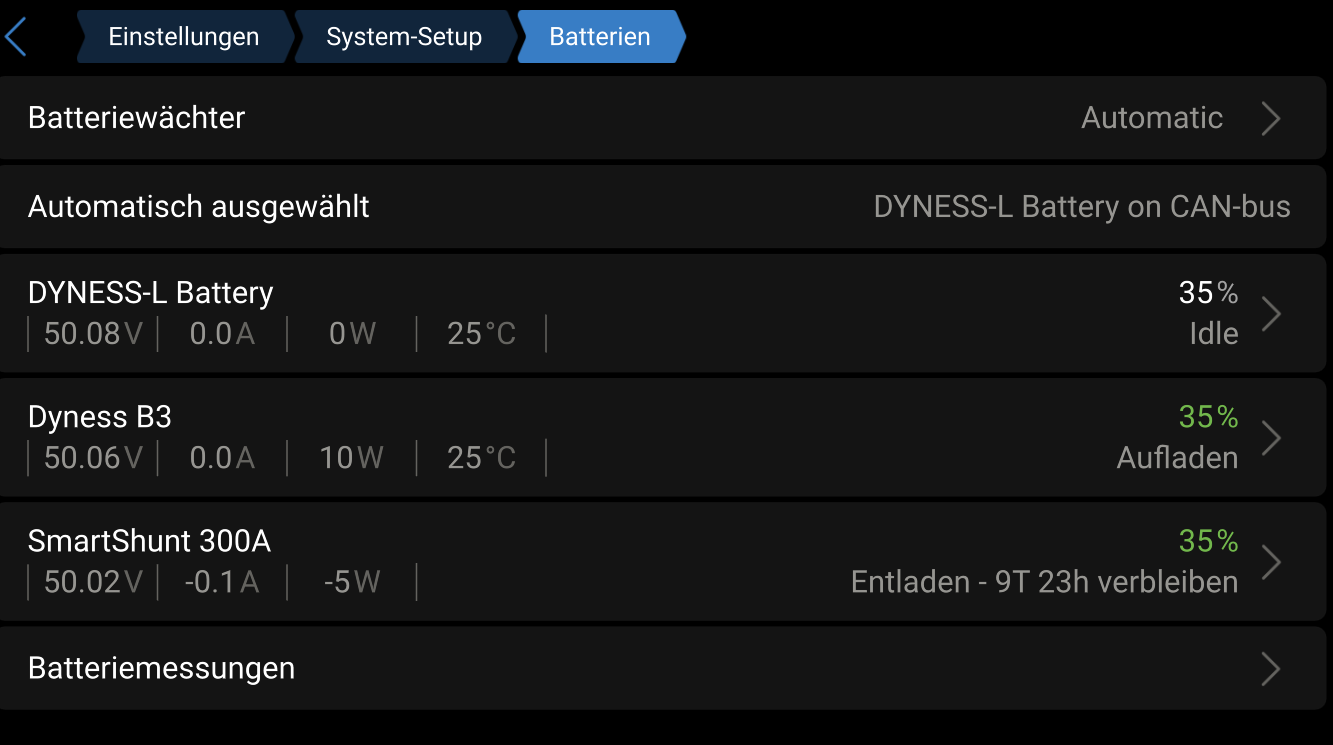

die Anlage lief seit Juni eigentlich einwandfrei. Erst vor ein paar Tagen fing die eine Batterie an Probleme zu machen.
Weil die Anzeige der Stromstärke im VRM Portal unterschiedlich waren, siehe Post :

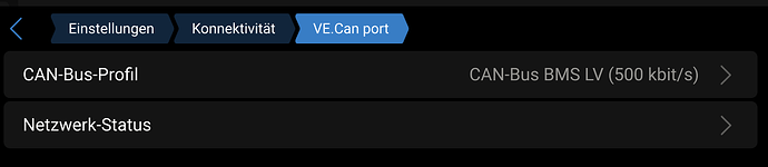

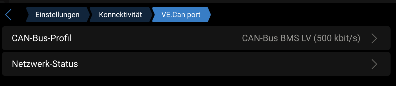

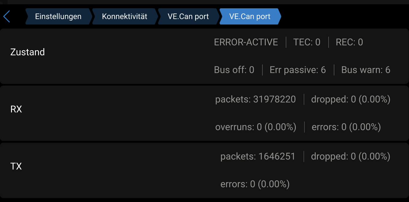

Ich denke CAN-Bus. Jedenfalls sind die Batterien am CAN-Bus angeschlossen. Batteriewächter ist auch Dyness-L auf CAN-Bus
Ich sehe nur den Smartshunt und eine Dyness B3 Batterie im VRM.
Wo kann ich das sehen?
