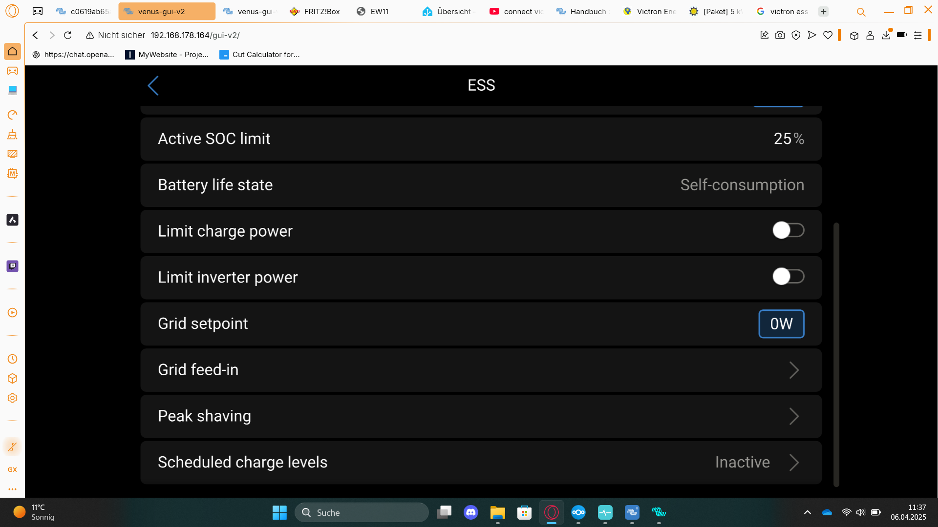

Mach doch mal ein paar Screenshots vom VRM Dashboard, den ESS Einstellungen im GX Gerät und VE.config.

Du hast einen Netzsollwert von 0 eingestellt… und wahrscheinlich eine Menge Solarleistung … da schiebt der MP II eben den Überschuss in den Akku…

Was bedeutet denn der Netztsollwert?
Ich habe aber nur 300Watt überschuss von meiner Solaranlage. Ich habe eine 1600W Anlage auf dem Dach.
Netzsollwert – Ausgleich auf 0 w Bezugs-Leistung..
