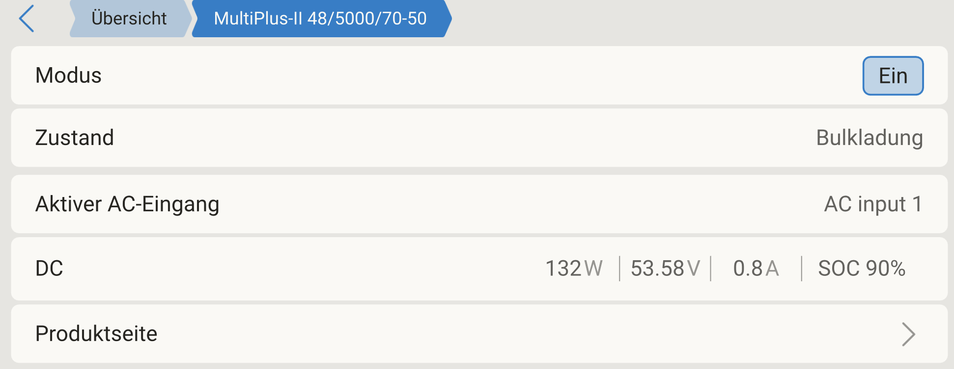

ich habe auf einem Cerbo mit VenusOS 3.62 plötzlich folgende Anzeige des MP2 in einem 3 Phasen System:
bis zu dem Update sah es so aus:
Hat das Problem schonmal wer gesehen ? Es fehlen also sämtliche Detail Angaben. Mir ist nicht bewusst, dass man das irgendwo umschalten könnte. Die Anlage selber funktioniert problemlos.
Danke !
Jens

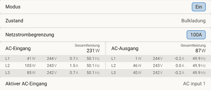

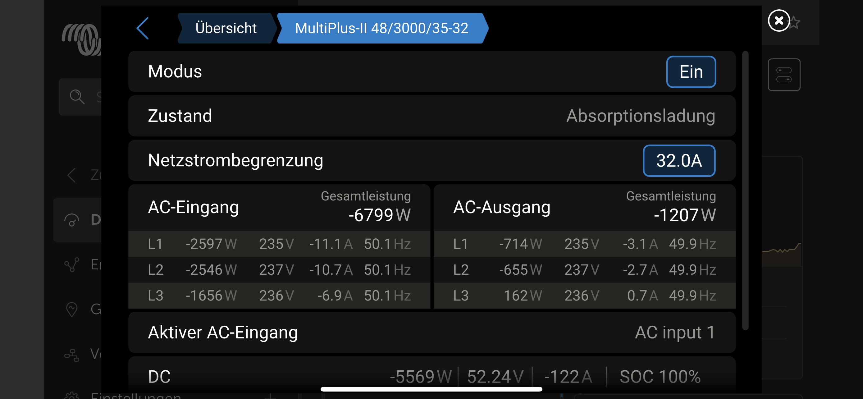

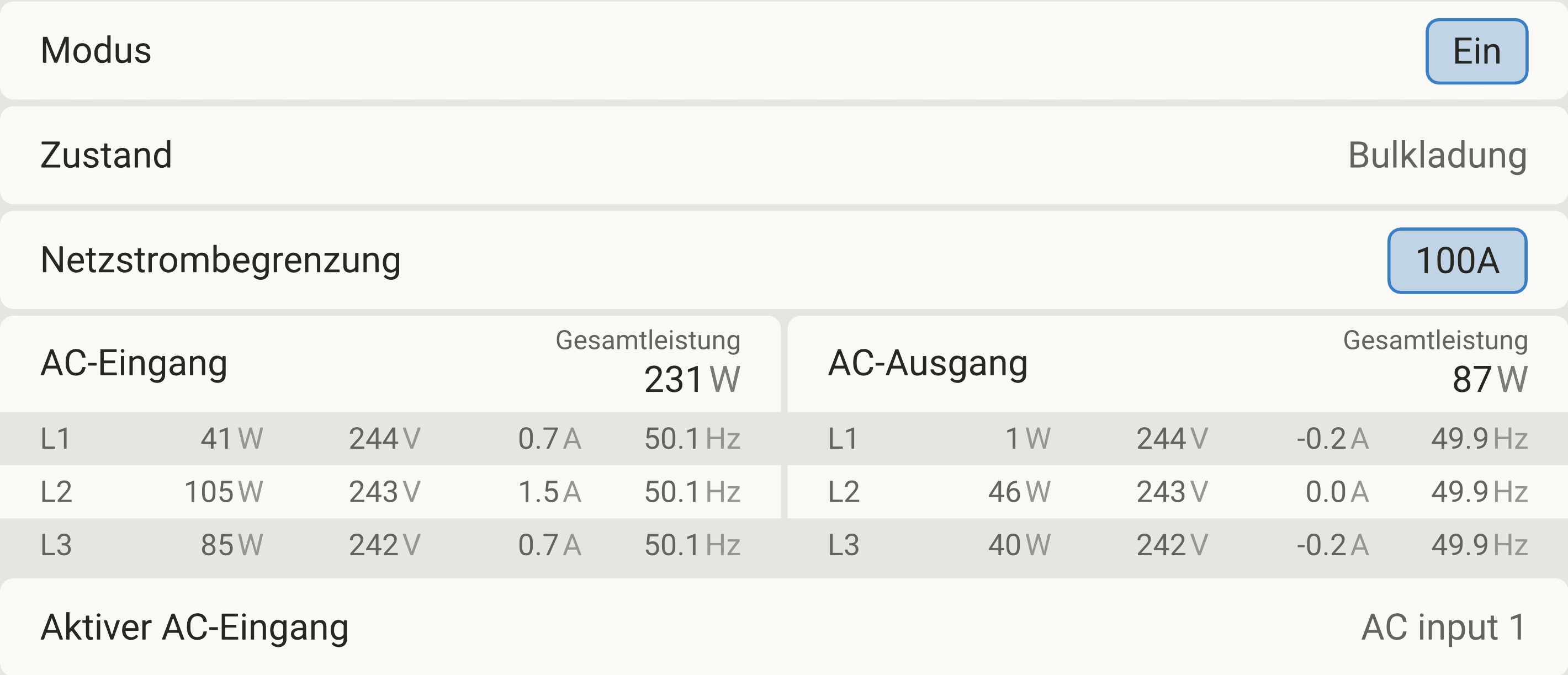

Bei mir sieht das so aus…v3.62.
Das Problem mit der Anzeige trat nach einer Trennung der AC Verbindung auf …
Nach einem Reboot des Cerbo sieht es nun so aus:
Das hatte ich nun schon bei 2 verschiedenen Anlagen. Kann eigentlich kein Zufall sein.
