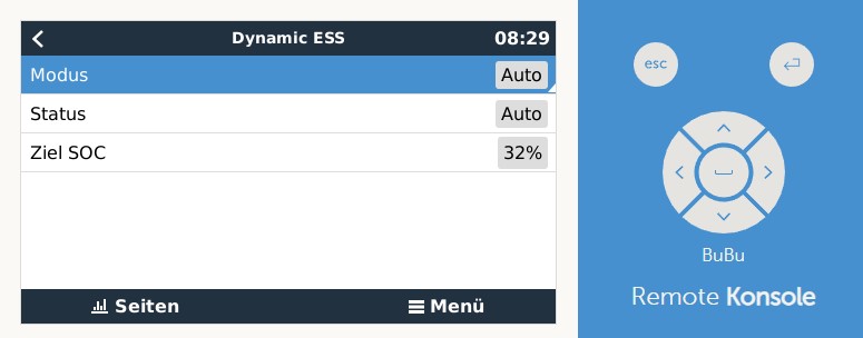

Hallo Jan-Dirk,
ich denke das ist eines der vielen Probleme, ich habe vor ca. 2 Wochen meine PV-Anlagen mit Zählern ausgestattet, welche der MPII lesen kann. Vorher wurden vom MPII völlig falsche Werte gelesen, was mir egal war, da ich ja nur ESS Betrieb benutzt habe.

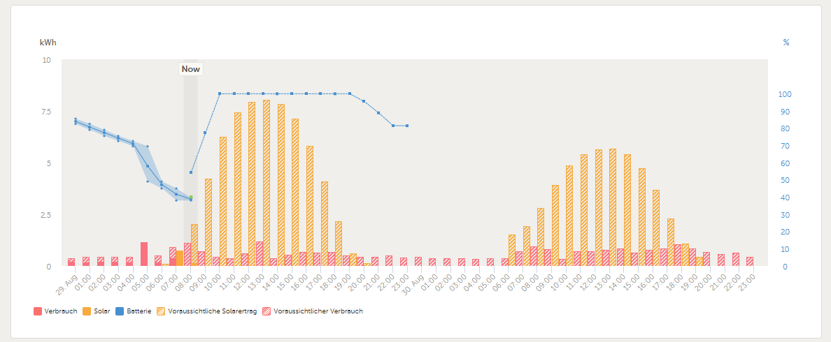

Danach bin ich zum DESS Betrieb übergegangen und hatte völlig falsche Ergebnisse mit dem DESS System, welche ich ja oben beschrieben habe. Vorgestern habe ich zufällig bemerkt, dass mein Standort auf der Karte im VRM um 20 km falsch war und habe diesen angepasst. Daraufhin wurden alle Prognosedaten gelöscht und die gesamte Prognose wurde neu gestartet.
Seit dem läuft das System wesentlich besser und für mich auch verständlicher. Bis auf heute Morgen, die Prognose hat mich dann wirklich doch überrascht:
Das kann ich nicht nachvollziehen und es stellen sich mir folgende Fragen:
Wartet das System auf einen späten Zeitpunkt um die Batterie zu laden um diese zu schonen?
Wie im Screenshot zu sehen steht der SOC bei 32%, ich habe dann für 5 min die PV-Anlagen ausgeschaltet um eine Wolke zu simulieren, die Batterie hat sich nicht entladen, obwohl der SOC bei 30% war, das ist falsch und kann nicht beabsichtigt sein.
Anlage MPII GX mit 3.4.1 in reinem VRM-Betrieb ohne beta
Akku 7 kWh Eigenbau mit externem BMS ohne Verbindung zum MPII GX
16 kW PV-Anlagen AC und DC Betrieb mit fester Einspeisevergütung
Stromanbieter Tibber mit dynamischen Preisen
DESS-Betrieb im GREEN MODE
VRM ID: c0619ab10be7
Es wäre sehr nett wenn ich dazu eine Erklärung bekommen könnte.
Danke Dieter

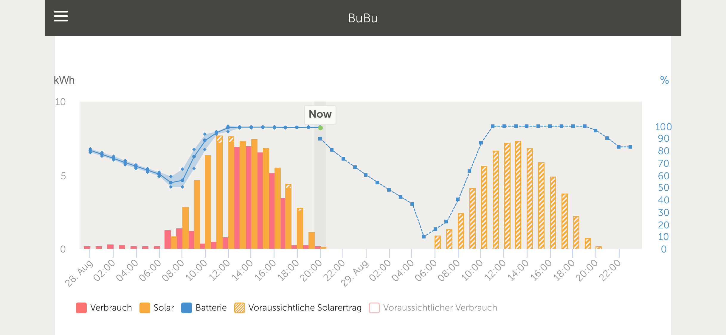

Auch ich habe gestern mein Auto geladen, es erfolgte eine Überschussladung welche durch meine eigene Steuerung erfolgte. So sah die Prognose nach Beendigung der Ladung aus (17:30 Uhr):
Die Prognose für den nächsten Tag besagte 10% SOC, also Akku leer.

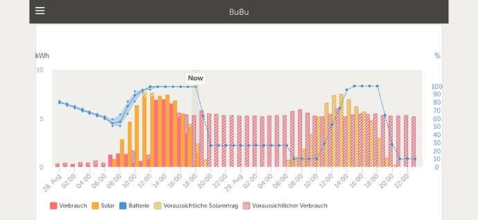

Dann die Prognose um 19:15 Uhr:
Alles in Ordnung, der Prognoseverbrauch geht spürbar zurück. Die Prognose für den Akku bleibt bei 10% SOC, also leer.

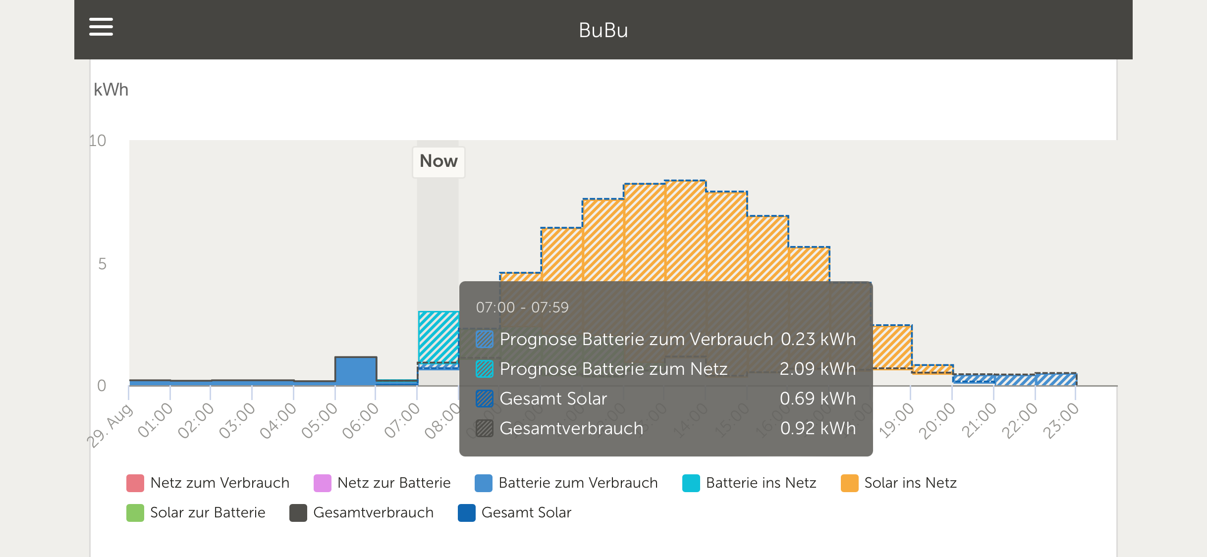

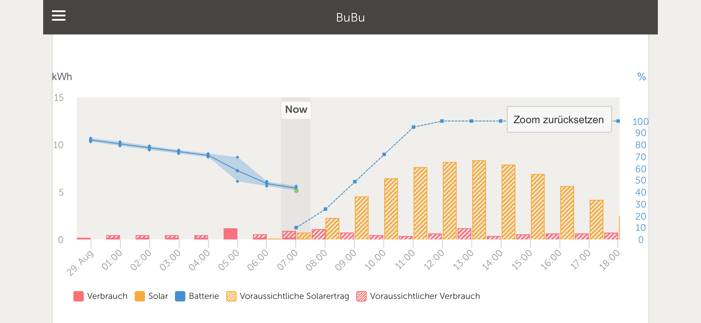

Heute morgen um halb 7 dann folgendes Bild:
Die Prognose für den Akku bleibt bei 10%, also leer. Durch den geringen Verbrauch in der Nacht ist der Akku aber noch bei 45%, ein Grund sich zu freuen, dachte ich. Das System fing jetzt an den Akku ins Netz zu entleeren. Die Prognose sagte aus, dass die 2 kWh, welche ich “zu viel” im Akku habe, dort nicht sein dürfen…
Vielleicht kann sich Jan-Dirk sich das ja mal anschauen. Im GreenMode dürfte das eigentlich nicht vorkommen können.
