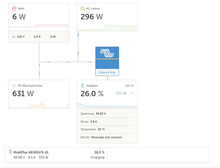

Auf dem Bild ist ESS # 1 , d.h der MP macht gar nix und wartet auf Ladung durch Überschuss.
Netzbezug = Verbrauch

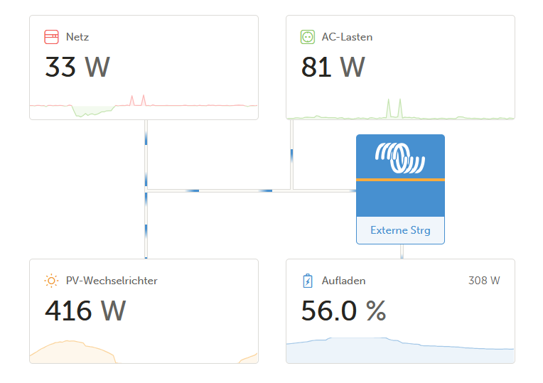

Hast du mal ein Übersichtsbild der Anlage?
Das Übersichtsbild oben gibt es schon gut wieder.
Alles ist an AC In. AC Out ist nichts angeschlossen.
Die PV ist eine Hoymiles mit dem passenden OpenDTU Programm.
Der Zähler ist auch ein Tasmota Zählkopf und der Cerbus bekommt die Werte per MQTT Grid
Ja das gerade der Akku leer ist (ich habe die Grenze auf 25 % gesetzt) liegt an der Uhrzeit.
Das ESS macht auch alles was es soll. Nur in den Anzeige der Verbräuche unten da fehlen alle Netzdaten was Verbräuche angeht.

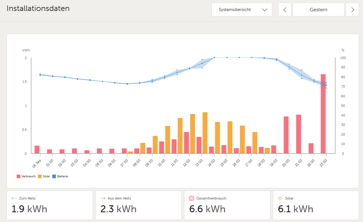

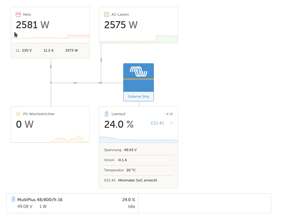

Im Moment sieht es bei mir auch so nachdem die Sonne raus gekommen ist, der Pool seine Temperatur erreicht hat (das waren rund 2000 W) und die Sonne somit etwas mehr Leistung zur Vefügung stellt als ich an Verbrauch habe:

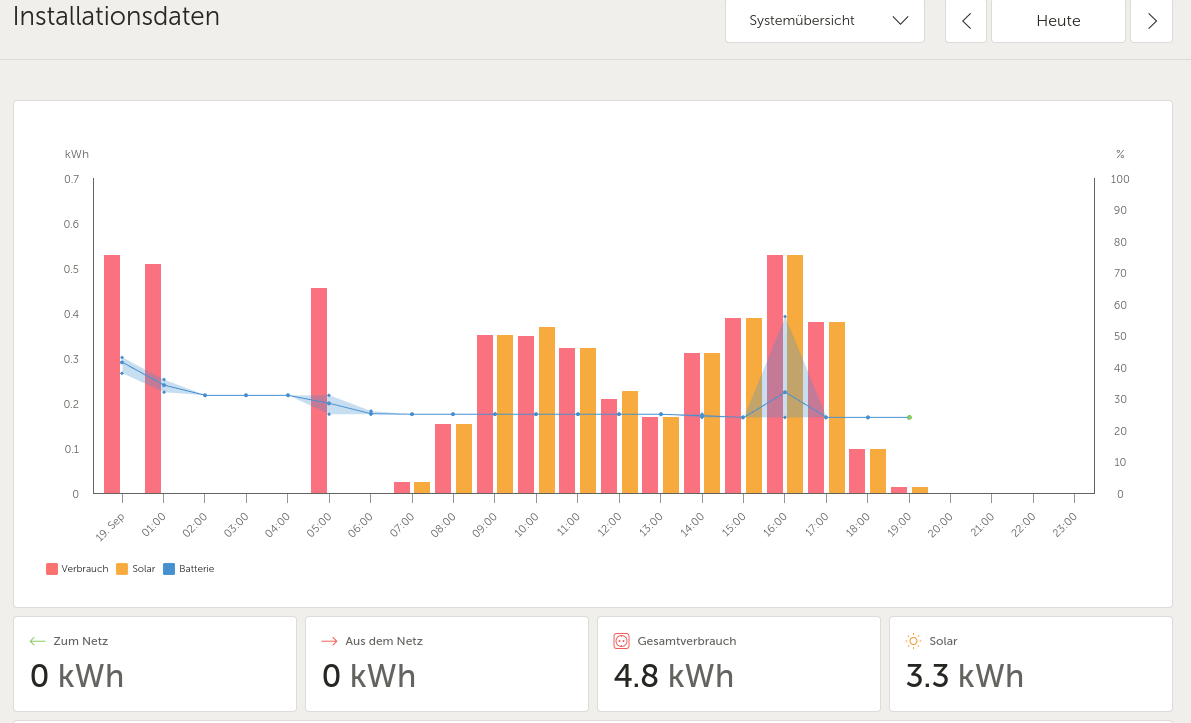

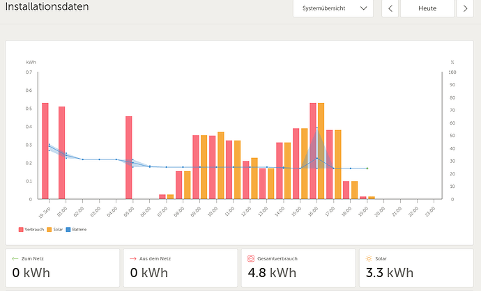

Was aber weiterhin fehlt, obwohl ich über Nacht Netzverbrauch hatte wird das nicht hier angezeigt:

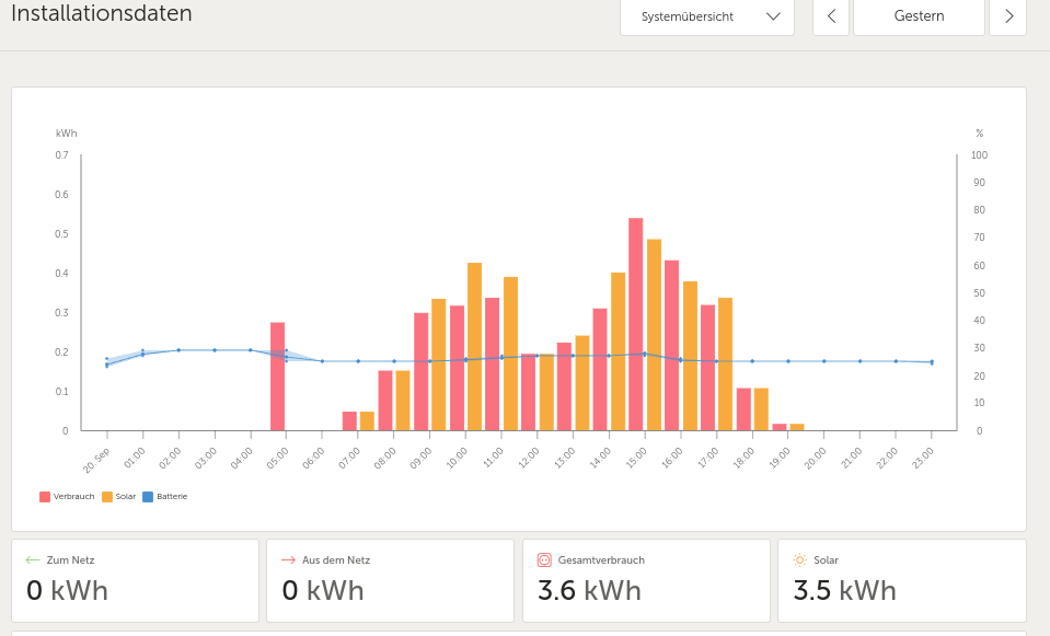

Hiernochmal für gestern:
kannst du mal Zeitraum zB 1 Woche oder 1 Monat versuchen. Vielleicht zeigt er dann was an

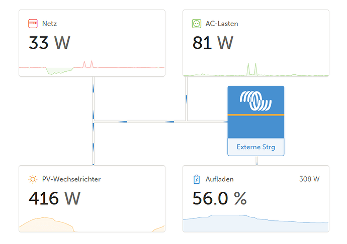

So sieht das bei mir aus, ist ein Standard ESS an AC IN mit VM-3P75CT (er hat sich den Produktnamen nur ausgedacht) und virtuellen PV Invertern.
Läuft stabil und macht was es soll :wink:

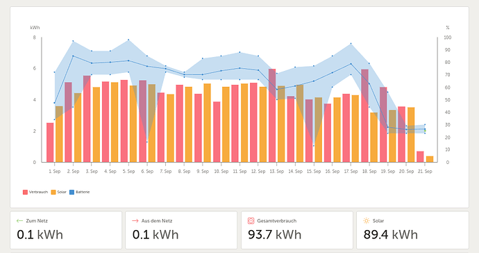

Hier mal oben jetzt diesen Monat angezeigt sieht es so aus:

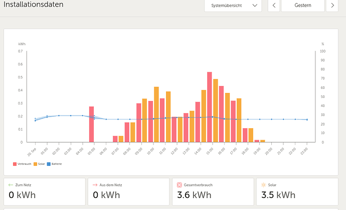

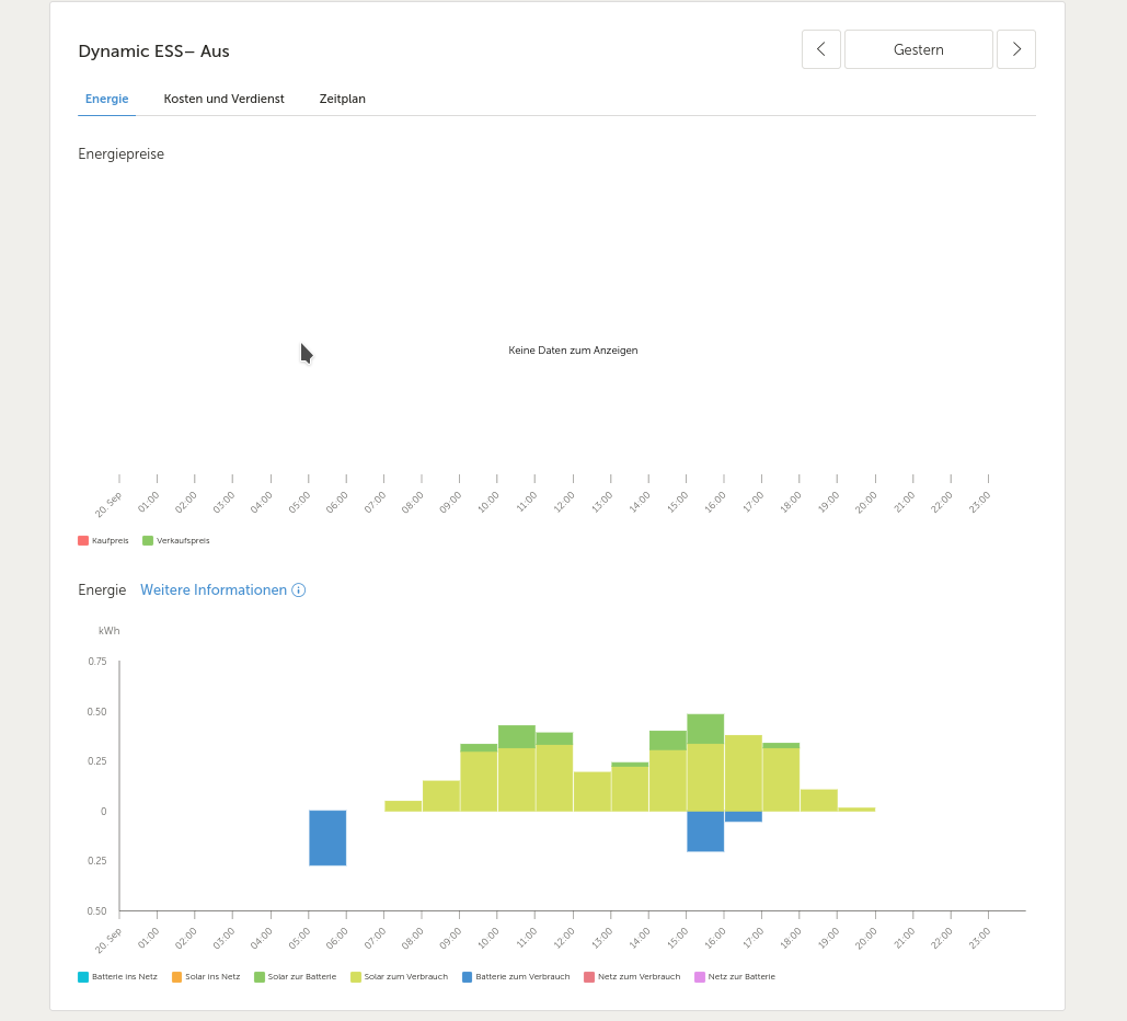

Bei dem unteren geht es leider nur Tagesweise. Gestern sah es so aus obwohl ich laut Zähler 11,3 kWh bezogen haben sollte:
Hier nochmal die Ansicht von gestern zum Vergleich mit den Netz-Verbrauch der eigentlich 11,3 kWh gebesen sein sollte.
Daher würde ich unter “Aus dem Netz” etwas in der Größe erwarten.

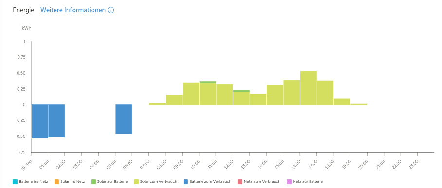

Möglicherweise habe ich die Ursache gefunden:
Der Zählerwert von Bezug wurde scheinbar seit längerem nicht mehr aktualisiert.
Der Wert ist wohl für die Berechnung des Bezugs aus dem Netz erforderlich.
Darauf gekommen bin ich nachdem ich hier gesehen habe das sich den Wert irgenwie nicht ändert:
Ich vermute das “Zum Netz" dann auch irgendwie dem Mitgeteilt werden muss aber mein Zähler nur Bezug zählt und rückwärts Sperrt ich das ohne 2. Zähler nicht kann.
