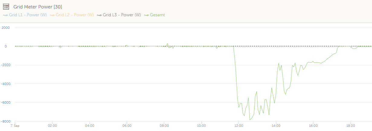

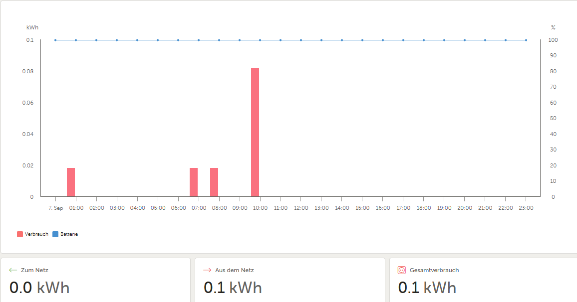

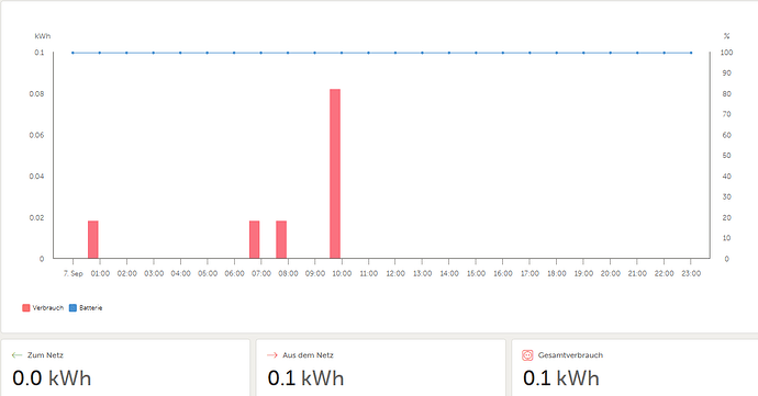

Das System ergänzt eine vorhandene PV Anlage und dient als Speichererweiterung. Es funktioniert auch soweit problemlos, allerdings wird im VRM die Netzeinspeisung nicht dargestellt.
Ich sehe die Einspeisung als Widget des Grid Meters und auch im Dashboard wird die Einspeisung mit negativer Leistung korrekt dargestellt. Allerdings wird das in der Systemübersicht nicht gezählt bzw. angezeigt.

Es ist keine PV an dem Victron System angeschlossen. Die Batterieladung- bzw. Entladung wird einzig über den EM540 realisiert. Das funktioniert auch super.
Der Verbrauch ist auch nur so gering in der Darstellung, weil die meiste Zeit (jetzt im Sommer) das andere ESS System den Verbrauch auf +/- 0W regelt.
Warum aber wird die Netzeinspeisung nicht dargestellt? Was hab ich vergessen?
Das funktioniert nur, wenn die PV Leistung auch erfasst wird.
Also über einen separaten Zähler oder der PV-Wechselrichter kann direkt ausgelesen werden.
