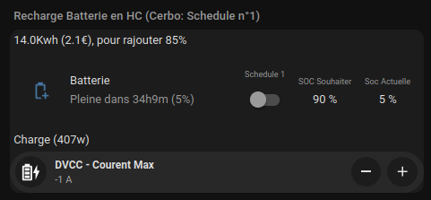

Voici mon interface dans HA pour recharger via HA :
J’ai limiter les options/possibilités a juste a un besoin en particulier (je recharge c’est toujours entre 22h & 6h par exemple)
Sur un autre schedule, j’ai bien l’heure de début et le temps de charge mais c’est pas simple si tu veut faire ça bien :

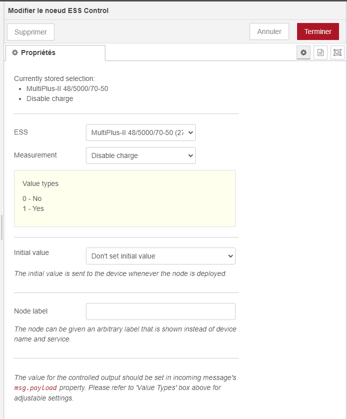

Sous Node-Red, pour gérer la charge, j’utilise ce noeud :
Cela permet de désactiver le chargeur interne du mutltiplus mais n’influence pas la production solaire. Et donc on peut mettre son DVCC au maximum de son installation.
Je pense que ce nœud est accessible sur HA mais je développe uniquement sous Node-Red pour le moment donc à vérifier.
Ce nœud me permet donc en journée, d’utiliser le max de solaire, laisser passer EDF si j’ai un besoin et de ne jamais “charger” ma batterie en journée.

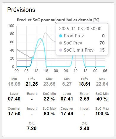

J’ai complétement “réécrit le DESS”, comme d’autre “bidoulleurs” d’ailleurs, en node-red. Et je suis aussi en Tempo. Il y avait des décisions du DESS Victron que je ne comprenais pas voir me surprenait, d’où un flux home-made pour satisfaire mes besoins.
Ci-dessus, mon flux de debug (production) avant que je le release dans le Cerbo-GX

Les prévisions de production solaire sont moyennement fiables sur 24h or l’algorithme prend des décisions pour la journée à venir. J’ai déjà vu des variations importantes entre la prévision de 22h et celle de 6h du matin provenant de Solcast, le même fournisseur que Victron utilise.
Les prévisions de consommation sont encore moins fiables sur 24h. Ceci est l’élément qui me laisse penser que DESS n’est pas recommandé pour le résidentiel, d’autant plus si les habitants ont une consommation accordée avec la production. Uniquement utiliser l’énergie lorsqu’elle est produite. Un jour gris, ne presque rien consommer. Un jour ensoleillé, faire tourner tous les gros consommateurs.
Pour un algorithme générique (non-optimisé), j’ai trouvé qu’il fonctionne bien mais on peut faire mieux avec un algorithme optimisé pour l’utilisation réelle.
Pour ma part, ces deux derniers mois, j’ai réécrit un algorithme de prévisions sur 48h. C’est vraiment pas évident. Mon algorithme est basé sur le minimum d’énergie nécessaire hors consommateurs énergivores non-prioritaire, tels que lave-vaisselle, lave-linge, sèche-linge, four, … Le cas du chauffe-eau est particulier et a pris du temps pour être bien intégré aux prévisions. Il intègre également la notion de jour Rouge, un mécanisme similaire au BatteryLife et une augmentation de consommation estivale. Il réévalue les prévisions chaque 30 minutes afin de s’ajuster au plus vite avec toute variation imprévue. Ainsi dés que l’algorithme m’informe qu’il prévoit de l’exportation, je sais que je peux consommer plus que le minimum, donc faire tourner le lave-vaisselle, lave-linge, sèche-linge, cuisiner au four, … Si au contraire, il prévoit de l’importation, alors je peux toujours essayer de réduire ma consommation pour économiser quelques centimes.
Voici le rendu visuel de l’algorithme réalisé sur le tableau de bord de Node-RED.
