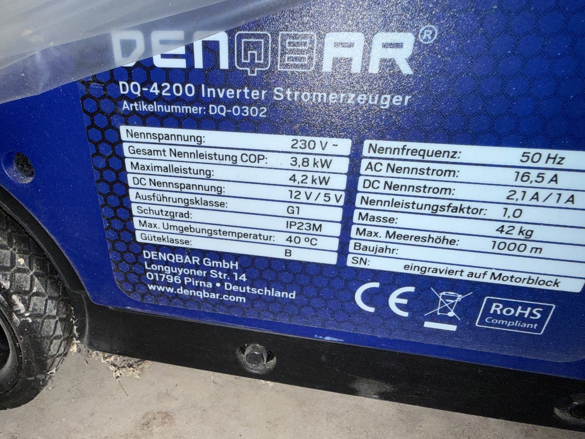

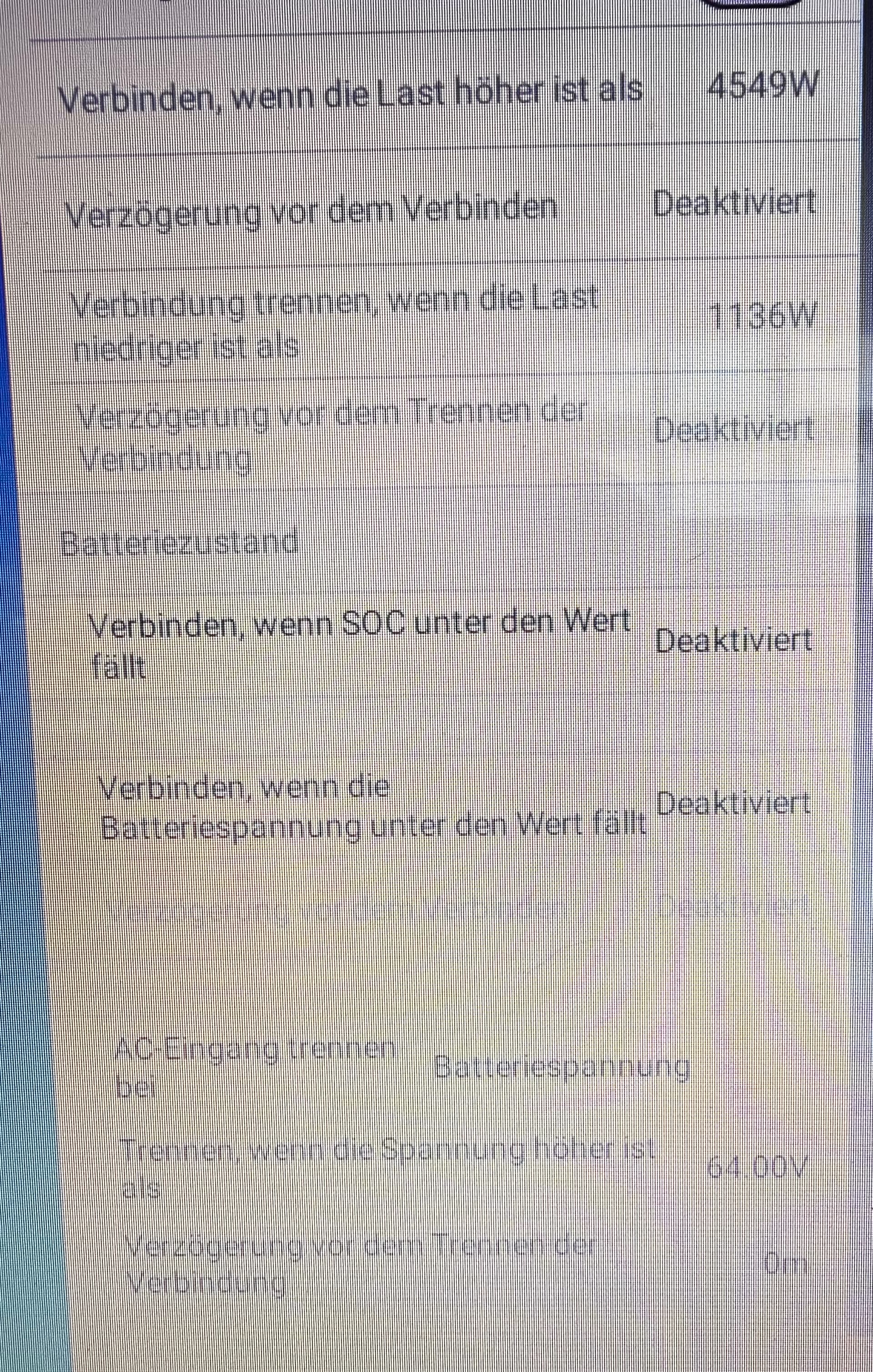

Nun würde ich gern ein Notstromaggregat in den Wintermonaten nutzen um die Akkus zu laden. Bin mir aber leider nicht sicher welche Einstellungen genau vornehmen muss. Bzw.was ich für Daten eingeben muss. Habe mal die Daten vom Aggregat angehangen und wo ich Einstellungen Ändern muss..

Fang mal mit 20% unter dem COP Wert (16,5A) bei der Eingangstrombegrenzung an.

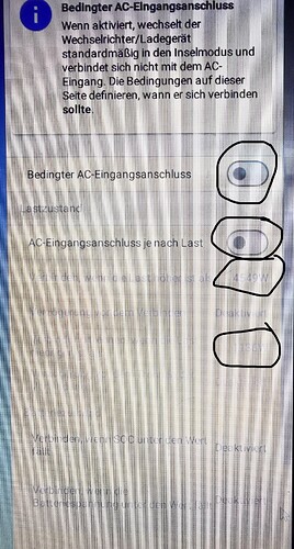

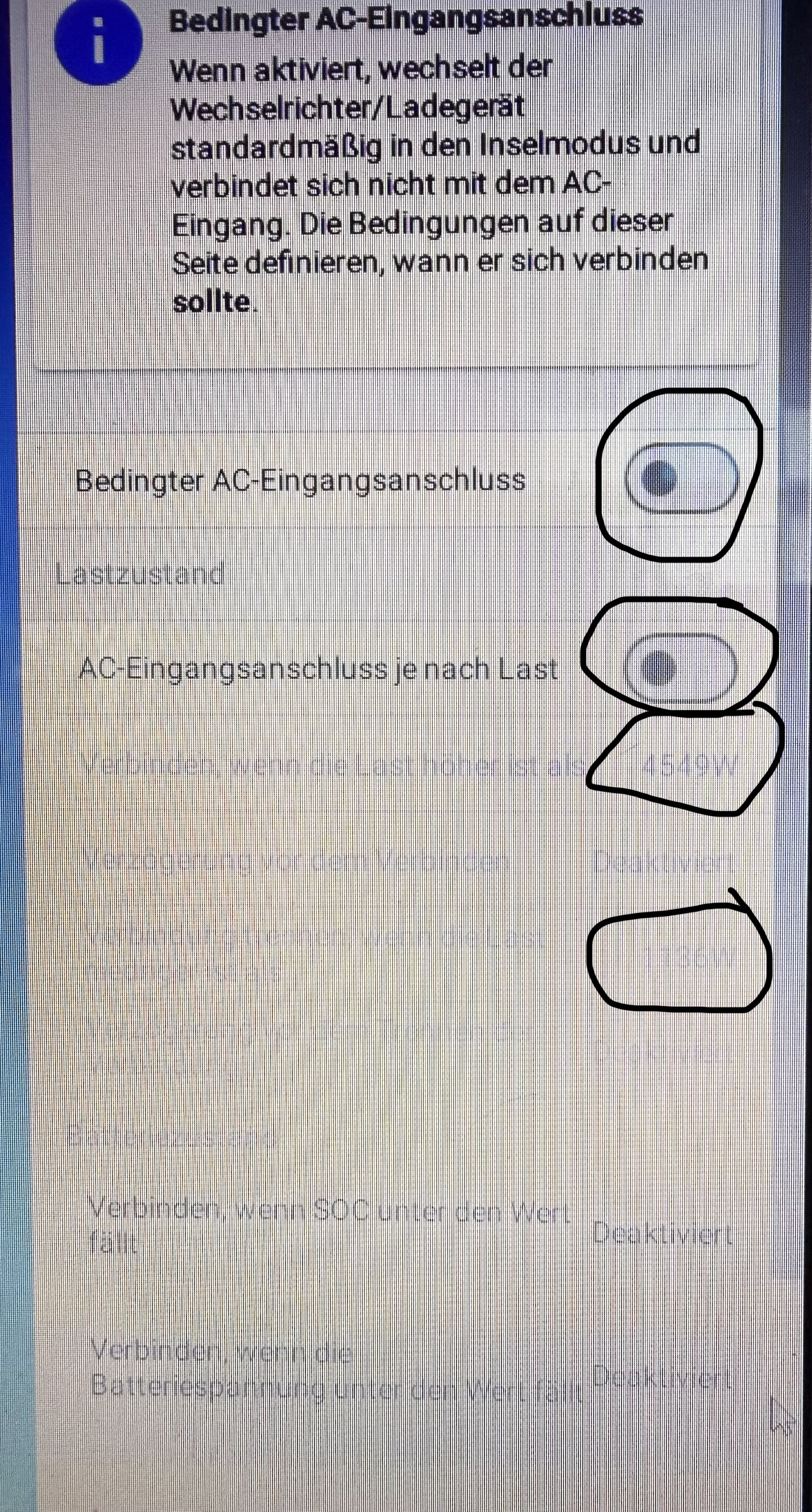

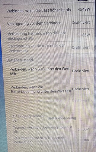

Naja Ich weiß nicht so richtig was ich hier einstellen soll bzw.welche Angaben. Oder ob noch woanders Einstellungen gemacht werden müssen.
Zugegeben hab ich ein MP2 noch nie per Smartphone konfiguriert :wink:
Die Option gehört meiner Meinung aus, da sie zu einer Anlage mit Netzanschluss gehört…
Und der MP2 soll ja nicht aus irgendwelchen Bedingungen in den Inselmodus wechseln…..
Wieso per Smartphone, das ist über PC.
Zugegeben ich nehme immer nur VE.Configure & Co.
Okay. Dann muss ich mal schauen wie ich das hinbekommen…
Geht aber auch übers Smartphone und VRM Portal :wink:
Einfach die Pylontech konfigurieren und mit der Eingangstrombegrenzung erst mal runter gehen..der MP2 sollte den Generator erkennen und auf den Ausgang durchschalten. Dann noch nach den Optionen im Gx Gerät schauen. Mehr ist es eigentlich nicht…

Laut Typenschild leistet er bei COP 16.5 A
Der Schukostecker ist bis 16A zugelassen, aber nicht dauerhaft. Ich meine nur für 1h. Um die 10A gehen dauerhaft.
Der blaue CEE Stecker hingegen ist für 16A Dauerlast.
Laut Victron Unterlagen soll man 20% unter (max/COP?) Leistung bleiben.
Also ich würde mal ohne grosse Last auf AC Out mit 10A Ladestrombegrenzung anfangen und schauen ob der Generator angenommen wird. Hast du zuviel Last auf AC Out geht der Mp auf Power assist :axe:.
