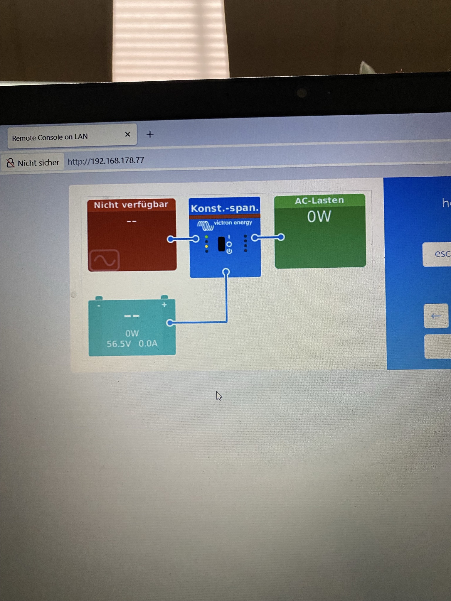

ich habe das Video gesehen und alles entsprechend angeschlossen.(mit einem Radperry Pi)
Jedoch sieht mein Menü bei Venos OS völlig anders aus und ich kann den Ladestrom nicht einstellen.
Hättest Du noch eine Idee?

Bei solchen Problemen bitte IMMER Screenshots anhängen. Welche VenusOS Version ist installiert?
V2.66
Gesendet mit der mobilen Mail App
vieeeeeeeeeeeeeeeel zu alt, bitte auf die aktuellste updaten.

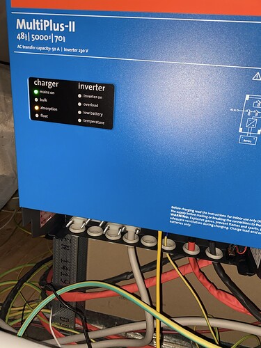

hallo,
dein akku ist zu 100% voll und warscheinlich hat da auch schon das bms abgeschaltet, da kann nicht mehr geladen werden!
oder hast du vergessen, den multi an den akku anzuschliessen oder die sicherung ist defekt?

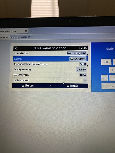

Der Akku besteht aus zweimal 10kwh 200ah von Basengreen.Wechselrichter: Growatt SPF 5000ES - was für den Ladevorgang allerdings unerheblich ist.
Ich habe soeben versucht, den Multiplus einzustellen. Beim Reiter Ladegerät habe ich den passenden Akku gewählt und das System hat die entsprechenden Einstellungen automatisch vorgenommen.
Leider kann ich für den Generator dort nichts einstellen, oder ich übersehe dort etwas…..
Für den “Generator” kann man hier nichts einstellen. Der wird einfach an den AC In angeschlossen und versorgt den Multiplus hoffentlich relativ stabil mit 230V ± und 50hz … je nachdem ob du einen normalen “Vergasergesteuerten” AVR oder einen Inverter Generator hast.
Im Bereich “Allgemeines” und “Grid” kannst du Parameter anpassen aber eben unbedingt deine Ladespannung im oben schon genannten Bereich “Ladegerät” auswählen.
Schließ doch mal an und mach ein paar Bilder … Du kannst den MK3 anschließen und dann über VE Configure live “verfolgen” was der AC In so treibt …
Zum Thema Generator … Bilder und/oder Datenblatt …
