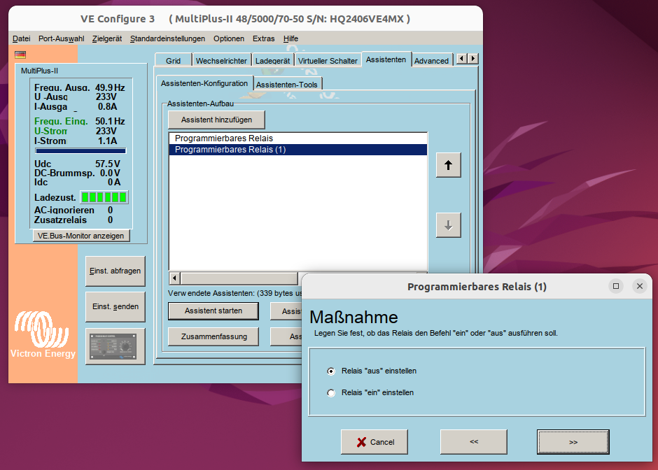

Du brauchst immer mindestens zwei Assistenten, einen für EIN und einen für AUS.

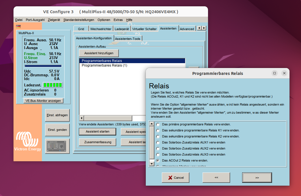

ich habe mir heute mit dem Tool VEConfig die Assistenten vorgenommen.
Das heißt, ich löschte alle Assistenten und fügte …
relay_ac_out_2_on und
relay_ac_out_2_off
… hinzu.

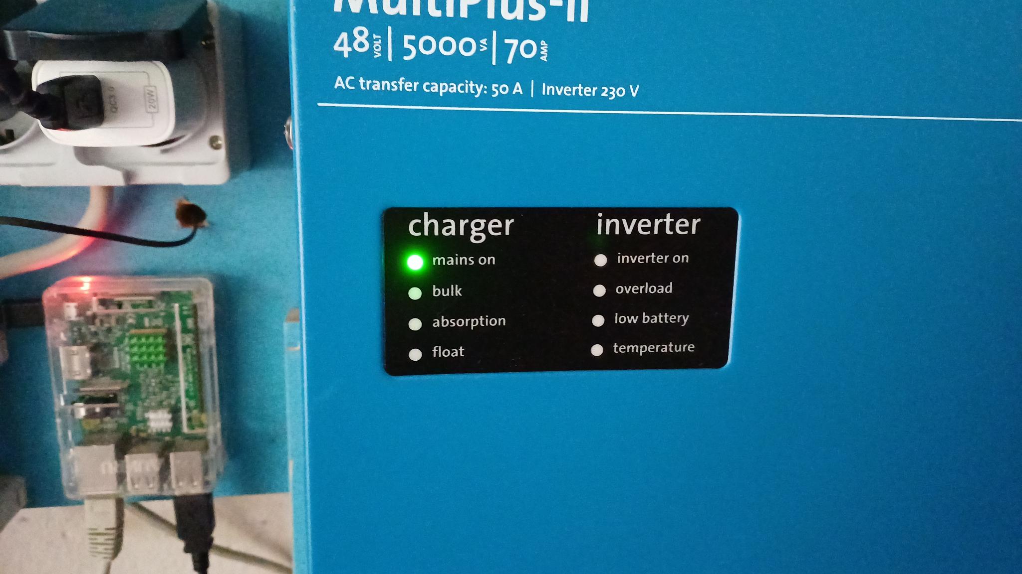

Ich übertrug die Änderungen an den Wechselrichter und als erstes ist ein
“Umschalten” vernehmbar.

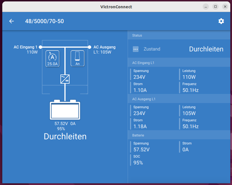

Screenshot mit VictronConnect erstellt
ACin wurde also auf ACout geschaltet. Um diesen mißlichen, mir nicht erklärlichen Umstand zu beheben, verwende ich wiederum das Tool VictronConnect und klicke im Rechteck AN und schalte dort auf Nur Wechselrichter um.

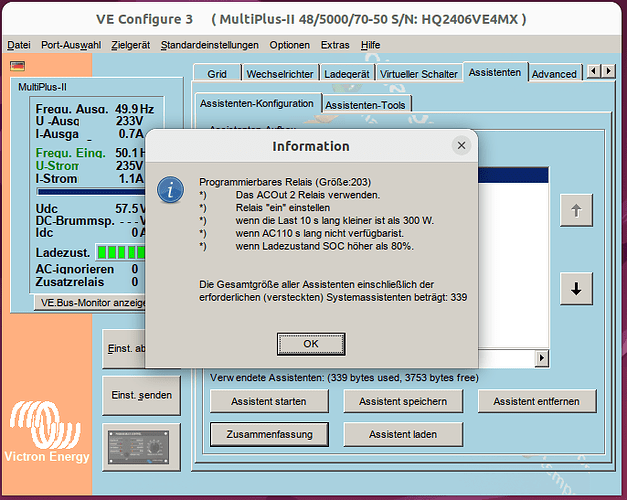

Doku der Assistenten:
Merkwürdig ist auch, dass wenn ich dafür VEConfig starte, dass MPII sofort in den Charger umschaltet und Mains On leuchtet.

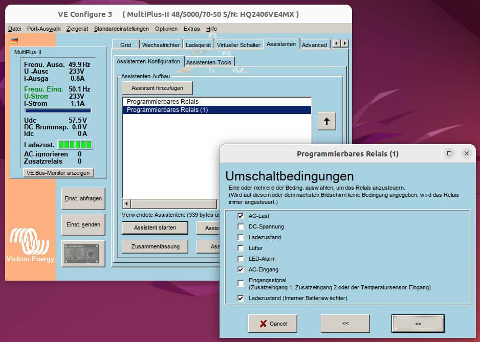

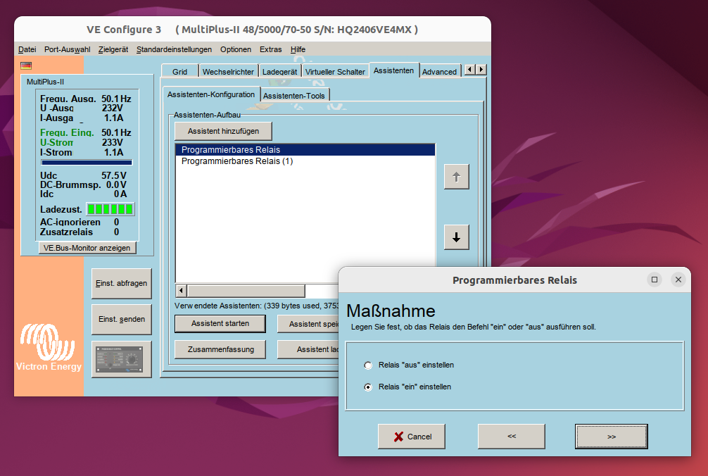

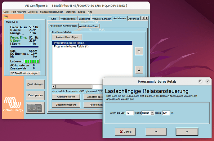

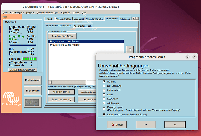

Assistent 1 (Einschalten)
→ Welches Relais soll geschaltet werden: AC_out_2
→ Einschalten
→ Die benötigten Umschaltbedingungen
→ keine Ansteueroptionen

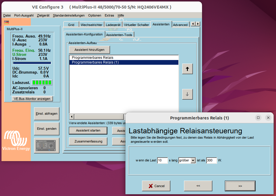

→ an wenn Last an AC_out_1 mindestens 10sek kleiner als 300W

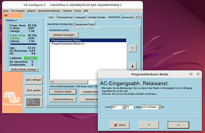

→ an wenn AC1 nicht vergügbar, damit ac_out_2 nicht ACin belastet und wirklich Sonnenenergie verwendet wird

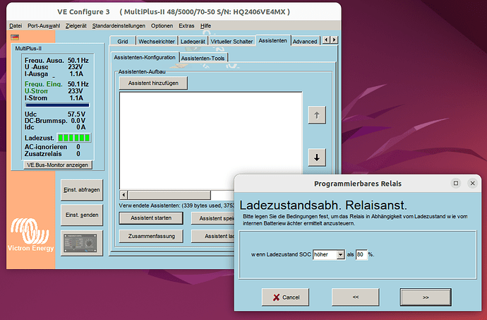

→ Der Akku soll natürlich geladen sein. Also mehr als 80% State Of Charge (SOC) haben.

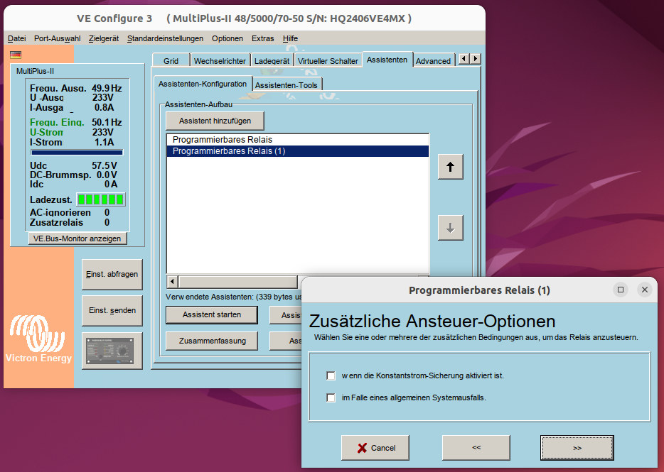

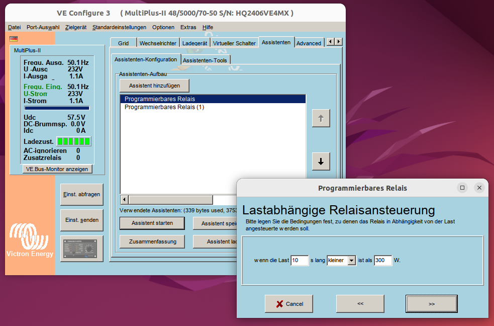

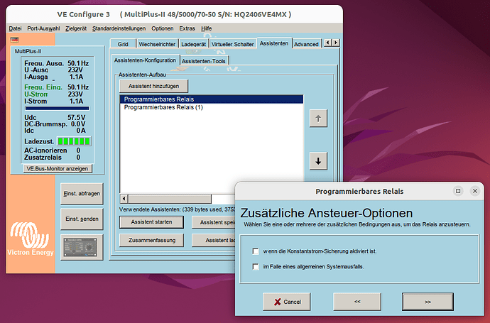

Assistent 2 (Ausschalten)
Bild 1 und 2 analog Assistent 1
→ relay ac_out_2 wieder ausschalten
→ wieder die selben Umschaltbedingungen
→ keine zusätzlichen Ansteuer-Optionen
→ aus wenn Last an ac-out-1 größer als 300 Watt Grundlast
→ ACin ist aus (wenn an, ist bei mir eine Last über 3800 W und er schaltet durch von ACin auf ACout
Assistenten markieren und auf “Zusammenfassung” klicken, so hast du alle Infos auf einmal. :wink:
mach ich gleich
:grinning_face: so leicht geht das
→ ON
→ OFF

Problem:
MPII schaltet den Charger ein
Warum, weiß ich nicht.
Irgendwas überträgt VEConfig, was ich nicht auf dem Schirm habe!
:thinking:
Kannst auch mehrere Assistenten markieren :wink:
Mehrere Bedingungen in einem Assistenten sind UND Verknüpft, es müssen also alle gleichzeitig erfüllt sein.
Für jede Bedingung ein separater Assistent wäre eine ODER Verknüpfung.
Du hast für AN und AUS “wenn AC IN nicht verfügbar” drin, das wird vermutlich nicht klappen.
Wenn AC IN da und verbunden ist, wird geladen.
Ich dachte es ist eine Insel?
Nein, nicht ganz.
Ich nehme ACin als Bypass und schalte die durch, wenn 3800 Watt am Ausgang AC_out_1 anliegen ODER der Akku (2 x 24V 100Ah) einen definierten Tiefstand erreichen. Kommt seltenst vor, dass das passiert.
Hier ein Screenshot noch, wenn ich VictronConnect wieder aktiviere.
ACin schaltet aus mir unbekannten Gründen auf ACout.
Immer nur, wenn ich VEConfig zur Konfiguration der Assistenten benutzte und diese in den MPII lade.
Dann nehme ich wie oben beschrieben Victron Connect und schalten die Box mit “An” auf “Nur Wechselrichter”
So mitigiere ich mein “Unvermögen” :grinning_face:
Habe ich das getan, funktioniert alles wie gewünscht.

hallo,
wenn du ein gx oder ein digitalcontrol am system hast, schaltet veconfig nichts mehr. ansonsten muss veconfig ja das system einschalten, damit es auch konfiguriert werden kann und solange veconfig nicht laeuft, aber der mk3 angeschlossen ist, bleibt das system auch aus, wenn du am geraet den einschalter betaetigst.
aber du kannst ueber einen relais-assistenten auch den ac-in deaktivieren und aktivieren!
