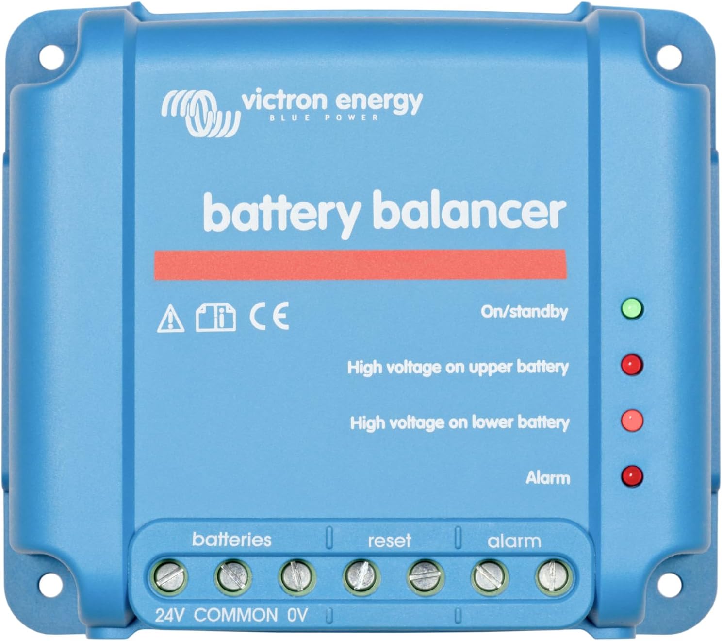

Darf ich dich noch einmal um Hilfe bitten, mit bei Ama…on den richtigen Balancer raus zu suchen?
Suche ich dort und tippe Victron Balancer 48V ein, kommt dieses Angebot:
Ich bin verunsichert, da ich nur 24V lese … ich brauche doch 48V .
Da ich bislang keinen Schimmer von solchen Geräten hatte, bin ich verunsichert.
Danke schon mal.
hallo,
der geht leider nur fuer 12V akkus. es gibt aber, von anderen herstellern, auch balancer fuer 2 x 24V akkus.
