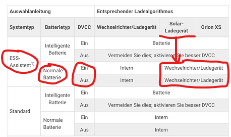

Jein, denn:
Laut Beschreibung müsste bei:
  • Aktiviertem oder deaktiviertem DVCC immer “Externe Steuerung” im MPPT angezeigt werden.
Wenn ich DVCC deaktiviere steht aber NICHT “Externe Steuerung” im MPPT, sondern der aktuelle Lademodus (und definitiv die Spannungsparameter aus dem MPPT).
Was ich jetzt noch testen werde:
  • DVCC aktivieren und die Ladespannung im Multiplus ändern.
Mal sehen ob dieser wert dann an den MPPT übertragen wird.
Und nun der Nachtrag…
Ich kann bestätigen dass bei aktiviertem DVCC, die MPPTs auf “Externe Steuerung” umschalten und die Spannungsgrenzen, die im Reiter -Charger- beim Multiplus eingetragen sind übernehmen und anwenden.
Bingo!!!
:+1: Immer wenn man glaubt das System verstanden zu haben kommt eine neue Erkenntnis. Bleibt die Frage was sich bei dir geändert hat dass das so gekommen ist.
@d_ferdi wenn Du das bei Dir auch probieren kannst ?
So…..Und jetzt setz mal die Spannung im DVCC deutlich drunter und den Reiter “verwaltete Ladespannung begrenzen” auf an.

es steht ja auch eindeutig in der doku, dass der dvcc die spannung nur festlegen kann, wenn eine intelligente batterie, also ein bms angeschlossen ist.
da bleibt aber immer noch die frage, warum das system meine mppts im 24V-system auf 30V einstellt, wenn die parameter vom mp2 kommen sollen und dort 28V eingetragen ist. als ich einmal 27V eingetragen habe, wurde die spannung ja auch uebernommen, warum also nicht bei einem wert von 28V?
dazu kommt noch, dass die ladespannung im multi auch das kriterium fuer die dc-ueberschusseinspeisung ist und wenn der multi den lademodus wechselt und die spannung reduziert, wird sofort mit der maximalen (erlaubten) leistung eingespeist, bis diese spannung erreicht ist!
uebrigends, die ladespannung des multis kann das gx nur ueber die bat-parameter aendern und die werden auch nur gesendet, wenn ein bms angeschlossen ist. man kann die aber auch mit node-red setzen und das system damit dazu zwingen sie zu senden. die muessen dann aber auch regelmaessig gesetzt werden, einmal einstellen funktioniert da nicht. ist wie bei den mppts wenn sie extern gesteuert werden.
ich denke, da sollte victron mal noch ein paar hausaufgaben machen!
