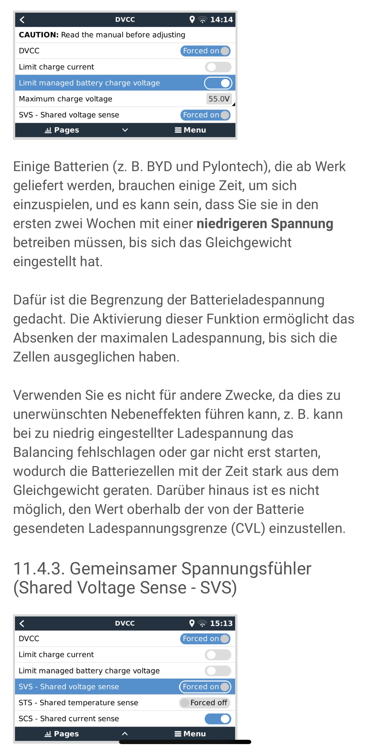

Also ich denke dferdi hat nicht ganz unrecht. Und die Tabelle oben muss man eigentlich so interpretieren dass es bei dummen Akkus keine Rolle spielt, die Doku ist nicht ganz eindeutig wie ich finde.
Aber eines steht ganz deutlich drin: Die Ladespannungseinstellungen dienen nur einem Zweck und für andere Zwecke sollte man es nicht nutzen.
Klingt für mich so als wäre es nicht zuverlässig genug nur damit seine Spannung zu begrenzen.

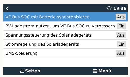

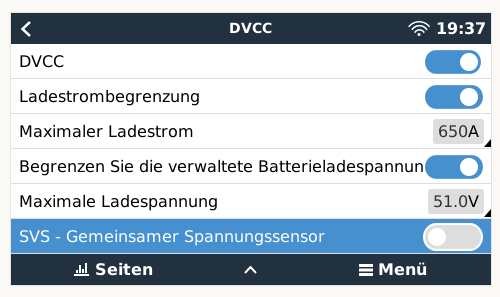

und da du mir ja nicht glaubst, dass es nicht immer funktioniert, noch ein paar hardcopies von meinem 4. cerbo:
nach deiner ansicht muss die spannungssteuerung ja immer funktionieren, wenn die bei den dvcc-einstellungen aktiv ist. hier kannst du sehen, dass die dvcc-spannungssteuerung aktiv ist, aber die mppts trotzdem nicht gesteuert werden!
ich habe jetzt einmal die dvcc-spannung in meinem test-ess auf 26V eingestellt, obwohl die akkuspannung noch bei 26,5V war, wurde immer noch eine ladespannung von 30V an den mppt uebermittelt! und es ist mir auf meinem test-ess auch nicht gelungen, die spannungssteuerung der mppts zu deaktivieren, auch nicht durch das komplette deaktivieren von dvcc! dabei sollten die mppts aber nicht mehr gesteuert werden, wenn dvcc deaktiviert ist!
also vermute ich, dass die spannungssteuerung durch das ess aktiviert wurde! das koennte ich ja mal testen, indem ich den mp2 am schalter ausschalte, dann gibt es kein ess mehr!
