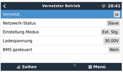

hallo,
beim mppt kannst du unter vernetzter betrieb nachsehen, welchen modus der mppt benutzt.
bei einem vedirect-mppt mit bms sieht das so aus:
bei einem canbus-mppt so:
hier sind die informationen leider etwas spaerlich.
ohne bms sieht das dann so aus:
bei dir sollte dann da stehen, dass der vernetzte betrieb nicht aktiv ist.

Hab gerad geschaut, bei mir stehen alle Slave und externen Steuerung, sind ja auch wieder mit dem Cerbo verbunden, das war auch immer so.
Nur woher zum Teufel kommen da die bei mir angezeigten 30,4V Ladespannung her!?!
