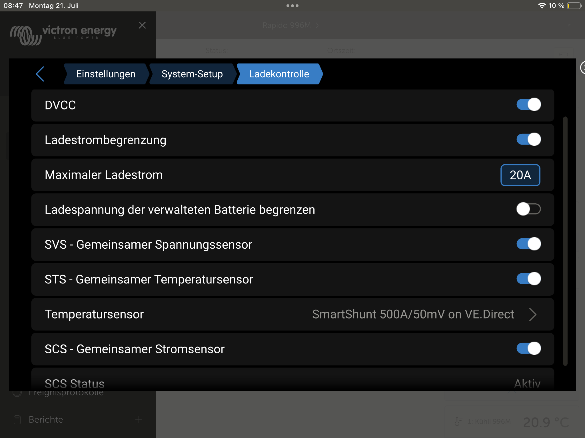

bei mir im Wohnmobil möchte ich es nicht hinnehmen, Strom über den Campingplatz zum Laden meiner Akkus zu beziehen, wenn ausreichend Strom über die Solaranlage zur Verfügung steht. Also habe ich nach den Vorgaben des Handbuches DVCC eingerichtet.
Dennoch zieht mein IP43 Phoenix Ladegerät Landstrom, statt dass mein 100/30 diesen bei bestem Wetter liefert.
Alle meine Victron-Geräte wie Shunt, Phoenix, XS50, 100/30, 75/15 sind über ve.direct am Cerbo GX angeschlossen und haben den aktuellen Firmware-Stand.
Was habe ich nicht beachtet?
Vielen Dank und schönen Gruß
Michael
Die Phoenix Ladegeräte sind leider nicht mit DVCC kompatibel:
Du könntest aber z.B. ein Relais vom Cerbo als “Generator start/stopp” programmieren und damit den Remote-Kontakt am Phoenix schalten.
Also nur wenn der SOC unter Wert X fällt wird der Phoenix aktiviert, ein manueller Start des “Generators” ist dabei auch immer möglich.
