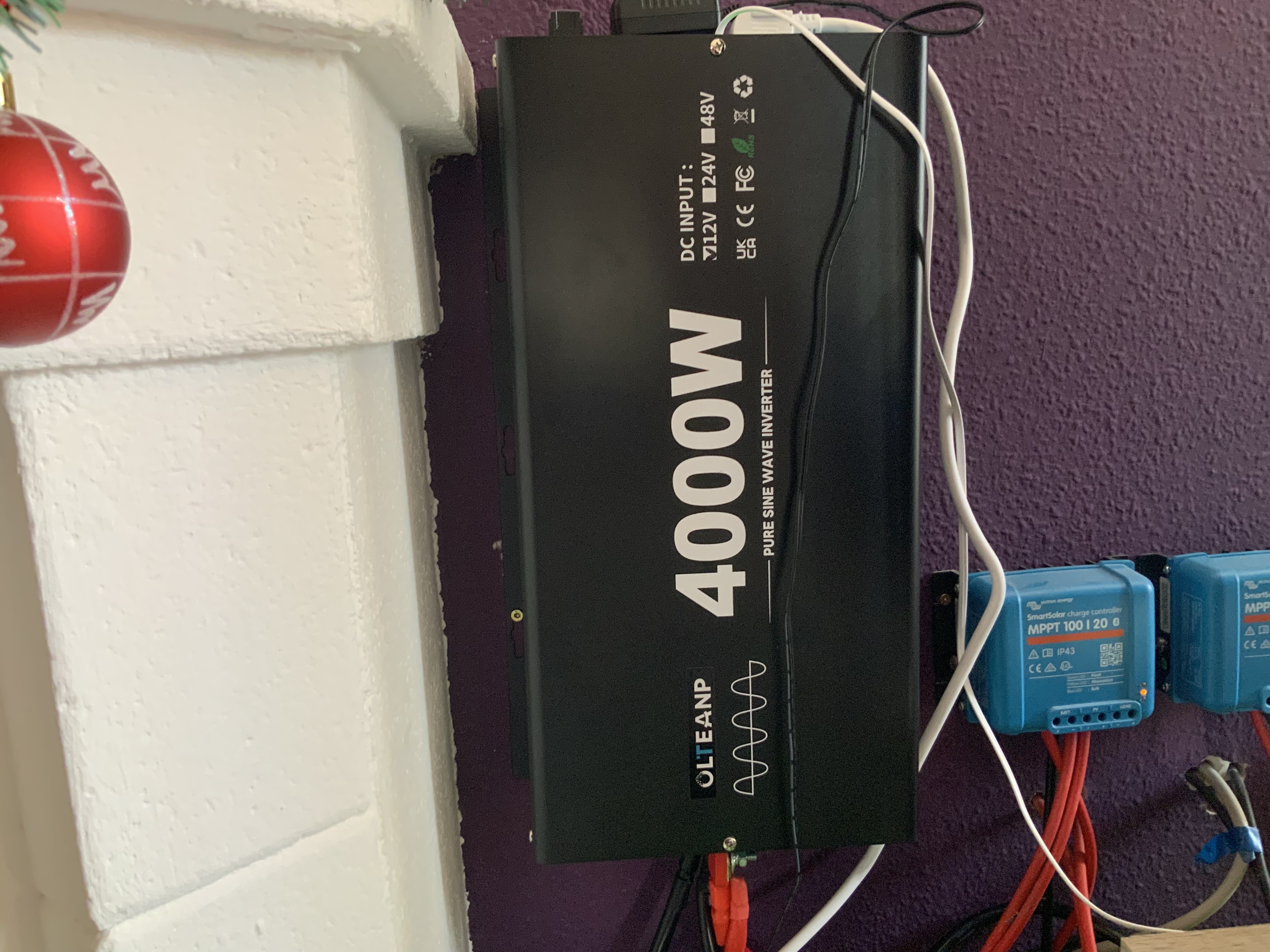

Ich habe nach wie vor starkes Interesse. ganz bestimmt. Ich habe diese MPPT,s schon ne ganze Weile. Den ersten habe ich im Jahr 2020 gekauft, damals habe ich das System auf meinem 14 Meter langen Boot verbaut. Hier in Spanien. ich hatte die 80 Watt Module hier gekauft, vor Jahren war es in Spanien noch sehr schwierig, etwas Informationen hier in Spanien zu bekommen. Jedenfalls hatte ich drei Batterien mir hier besorgt, das Stück zu 350 Euro. Ein Victron Laderegler und ein Wechselrichter aus Asien, weil schon vor fast 5 Jahren es sehr schwer war, Info von Victron zubekommen. Auf jedenfall läuft die Anlage seit vielen Jahren perfekt. Wenn ich Monate mit meine Frau an Bord waren, hatten wir jederzeit Strom genug, und wir waren fast immer alleine in den Buchten, weil alle anderen in den Hafen mussten, wegen Energie oder andere Sachen. Ich habe die Anlage , wenn ich nicht an Bord war, kurz abgebaut, und dann zu Hause wieder aufgebaut. Zu der Zeit war ich der einzige im Dorf, der eine Solar Anlage am Haus hatte. Selbst heutzutage ist es nicht sehr unüblich. Jetzt habe ich in diesem Jahr zwei weitere Module gekauft, einen weiteren MPPT Regler, und auch das läuft gut, nur hätte ich gerne mehr Strom erwartet. Deshalb meine Anfrage bei Victron. Hätten diese netten Mitarbeiter mir ein paar Worte mehr geschrieben, zb über diese Gruppe, oder andere Möglichkeiten, wäre ich ja zufrieden gewesen. Aber dazu waren diese netten Herren nicht im Stande. das verärgert . Leider .
Ich sende Dir mal zwei Bilder zu, dann siehst du, wie ich es anliegen habe.
Hallo Naranja
Ich habe gerade Philippoo eine ausführliche Information gesendet. Mit ein paar Bilder. Ja ich hätte sehr gerne ein Wechselrichter von Victron gehabt. Zumal ich nächstes Jahr in Deutschland in meinem Haus eine stärkere Solar Anlage verbauen möchte. Dann aber auf 48 Volt. Von daher habe ich nach wie vor starkes Interesse an Solar, an Wissen. Wenn ich daran denke, das ich dann gutes Geld investieren werde, und bei einem Problem allein gelassen werde, dreht sich mein Magen in meinem Alter ( 67 ) um. Kaufe ich günstig, und ich habe ein Problem, bin ich sauer auf mich selbst, und damit kann ich gut leben. Nicht aber wenn ich das doppelte bezahle, und man steht im Regen. Ich hoffe, du verstehst das. Ja hier in Spanien habe ich drei Batterien, schon seit Jahren, und mein täglicher verbrauch liegt bei schätzungsweise 4 Kw am Tag. Aus meinem Battrien 12 Volt ca 750 Ah , mit einem guten Wechselrichter klappt das sehr gut. Und ich hoffe, ich habe einen guten. Dir wünsche ich eine schöne Vorweihnachtszeit und hoffe auf weitere nette Informationen.

also! Wenn das gut geht mit den 12V dann lass es so. Guck vlt mal nach noch nem ‘kleinen’ MQTT und häng die großen Module jeweis auf einen. Die kleinen werden oft günstig angeboten, weil die Leute aufrüsten. Da kann man sowas auch schon mal für nen Zwanni schiessen :wink:
Aber ehlich gesagt… 4000W aus 12V - das sind 350 Ampere! Die Kabel, die dafür geeigent wären, sehe ich auf deinem Foto nicht!?!

Wenn man nur einmal ganz KURZ in die Anleitung/Datenblatt geschaut hätte … die 20A sind halt der max. Ausgangsstrom… und dann sind das bei 12 V eben nur 240W bzw. sogar etwas mehr ;o))))
