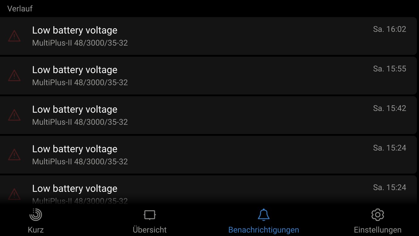

Falscher Alarm: Niedrige Batteriespannung

Mein Problem, das Du offensichtlich partout nicht verstehen willst, dass bei mir der Alarm kommt, obwohl die Akkuspannung - konkret 52,4V - nicht annähernd CutOff Voltage + Restart Offset - also 51,7 V erreicht oder darunter fällt.

Wie schon ganz oben im Eingangsposting beschrieben, bekomme ich die “Low battery voltage” Alarmmeldungen bei Erreichen des Mindest-SOC. Nicht immer, wie im OP noch vermutet, aber doch ab und zu.

Ich glaube, die Ursache gefunden zu haben. Wenn mein MP2/3000 volle Leistung aus dem Akku zieht (das ist mit 2850 W nur ca 0,2C Entladestrom), dann bricht die Akku-Spannung um bis zu 1 V ein. Am Samstag, als binnen einer halben Stunde 5 mal nacheinander die low-battery-voltage Warnung kam, hatte ich um diese Zeit Brot gebacken, und mein Backofen zieht in der Spitze bis 3.000 W. Der Backofen taktet aber, so dass sich zwischenzeitlich die Akkuspannung immer wieder erholen konnte.
Die ESS Einstellungen für die dynamische CutOff-Voltage sind für große Akkus wie meinen wohl nicht ganz optimal gestaffelt. Da kann man unterschiedliche Abschaltspannungen für die Entladung mit 0,005C, 0,25C, 0,7C und 2C einstellen. Aber mein MP2 kommt bei meiner Akkugröße ja nie über 0,2C. Da wäre also eine feinere Abstufung sinnvoll, zumal so große Akkus immer weiter verbreitet sind.
Ich gebe mal testweise als CutOff-Voltage für die Entladung mit 0,25C einen Wert von 49,5V ein. Damit sollten diese Alarme unterbleiben.

Deine 52,4V sind nicht die Spannung die der MP sieht und aufgrund dessen die Alarmmeldung kommt.
2850W sind bei bei der Batteriespannung so etwa 55A rum. 0,2C heißt, Du hast 280AH Zellen.
Bei dem Strom kann über die ganzen Leitungen, Busbars, Shunts, Anschlüsse usw. schon einiges abfallen.
Aber 1V kommt mir zum einen viel vor und zum anderen wieder die Frage: Wie hast du dieses Volt gemessen? Wert aus dem BMS? vom Shunt? Woher?
Aus dem Grund, den Spannungsabfall über die Leitungen zu kompensieren, hat der MP übrigens die VSense Leitung…nur mal so als Anmerkung :wink:

Du hast ein Problem mit zu hohem Spannungsabfall.
Und wenn der in der Größenordnung 1V liegt, ist das was im Aufbau falsch und nicht in den Parametern.
Ein Einbruch um 1V bei 55A bedeutet einen Serienwiderstand von ca. 20mOhm…und das ist durch Busbars und Leitungen (50qmm hat bei 1m Länge unter 1mOhm Widerstand) meiner Erfahrung nach allein nicht zu erklären. Da ist noch was anderes im Argen.
Es würde mich überraschen, wenn du nach dem Aufbau die Leitungswiderstände gemessen hast bzw. mit der Wärmebildkamera mal geschaut hast, ob es Hotspot gibt.
Egal…ich bin mir immer mehr sicher, dass es sich um ein Aufbauthema handelt und der MPII tatsächlich diese niedrige Spannung sieht.
Das war genau die Beschreibung meiner Beobachtung, NACHDEM ich den Mindest-SOC auf 50% gesetzt habe. Mittlerweile ist einiges genauer deklärt worden, was im Verlauf der Diskussion auch klar besprochen wurde. Es ist nicht IMMER der Fall, und es war offenkundig vorher nicht der Fall, weil der Akku immer weit über 50% SOC betrieben wurde und die Alarm-Schwelle nicht erreicht worden ist.
Und ja: natürlich sieht der MP2 diese niedrige Spannung von 51.7V, die meinen ESS-Einstellungen zufolge den Alarm auslösen soll. Und ja: das geschieht ziemlich nahe einem SOC von 50%, weil dann bei voller Last die Spannung um ca 1 V absinkt und damit unter die Schwelle von 51.7V.
