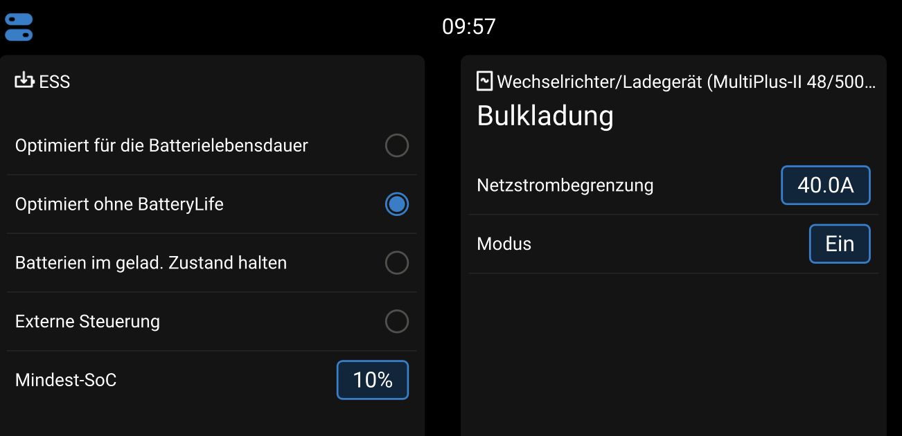

hast du beim ess bat-life aktiviert?
schau mal nach, wie hoch der aktive min soc ist.

nein, Bat life ist deaktiviert.
Wo sehe ich den aktiven SoC min?

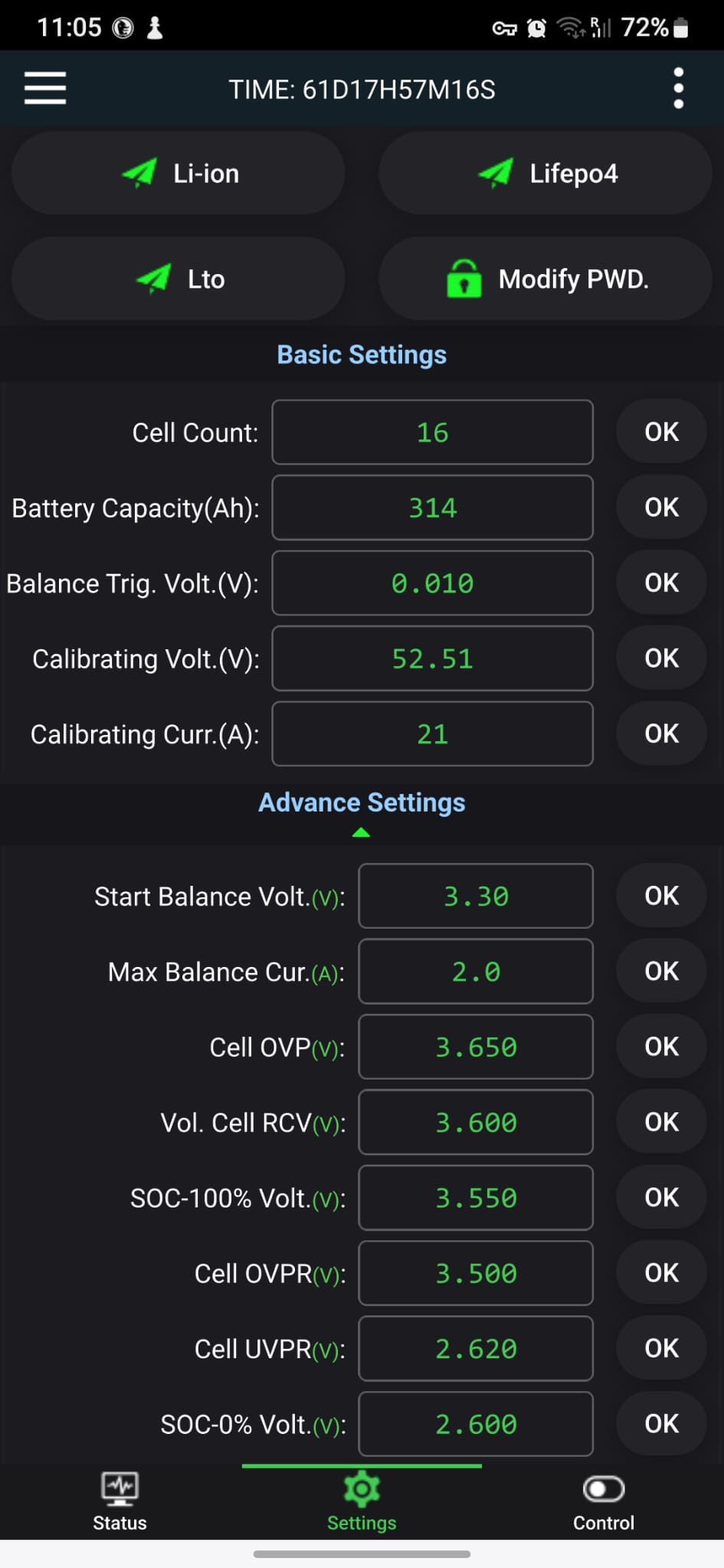

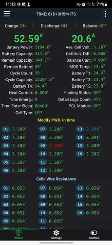

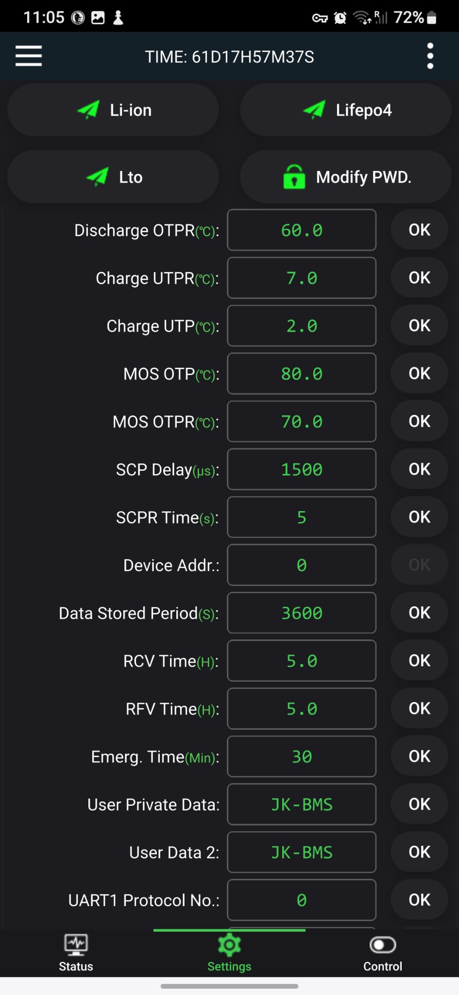

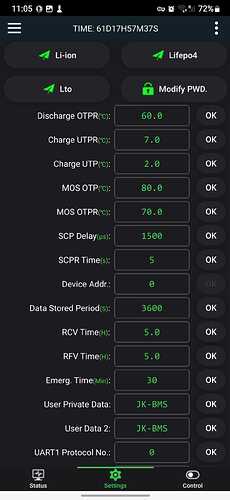

Und wo das DCL? Ist das der Wert aus Bild3? Continued discarge current? Liegt bei 150A, siehe Bild.
Das einzige, was mir da auffällt, ist der zu niedrige Wert bei “Start Balance Voltage”. Der sollte nicht unter 3,4V sein. Mach’ den Akku mal richtig voll und schaue dann, ob die Zellen auch noch so schön dicht beieinander liegen. Und die 100% nicht erreicht wird daran liegen, daß die Ladeschlußspannung nicht für 5h gehalten wurde. Aber 99% oder 100% macht für das Problem ja keinen Unterschied.

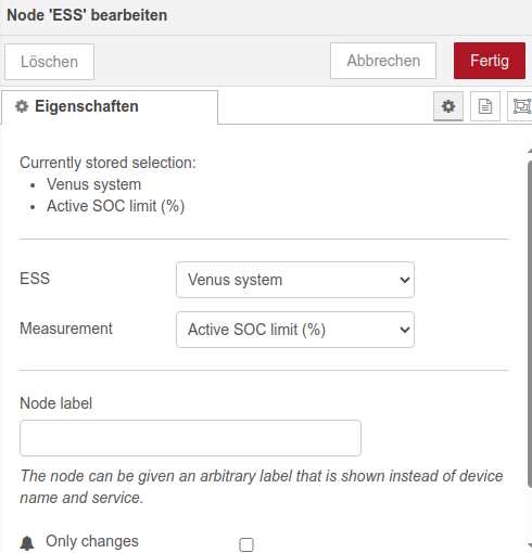

hallo,
schau die mal diesen wert mit node-red oder dem mqtt-explorer an:
selbst wenn er bei den ess-einstellungen nicht angezeigt wird, das ist der min-soc, der benutzt wird und der kann durchaus hoeher sein, als der minsoc, den du eingestellt hast.
ich habe deshalb auch schon mal einen flow angelegt, bei dem der immer wieder auf den eingestellten min-soc gesetzt wird.
und auch wenn bat-life deaktiviert ist, kann das system den einfach mal erhoehen. jedenfalls hatte ich mal dieses problem.
tschuess
Hallo Dieter,
diesen node lese ich bereits aus und dieser zeigt auch die 10% und nicht mehr.
