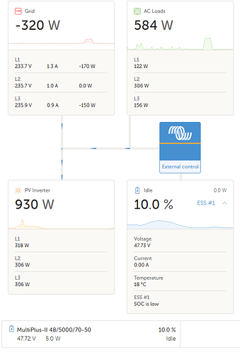

Bei wem läuft DESS?
Wie lässt sich dieser Zustand erklären?
PV-Überschuß ist vorhanden, Hausbatterie ist leer und es wird der Überschuß ins Grid eingespeist:
Da wäre es doch sinnvoll, den PV-Überschuß zu 100% zu speichern , oder?
Widerspricht auf jeden Fall diesem Punkt:
@dognose would your hack fix this?
+1 … habe ich auch oft gesehen, vor allem am Morgen bis PV über einen Schwellwert (2kW?) gelangte…dann hat es sich eingependelt.
ab 12 Uhr will er scheinbar den Akku laden und ist sich aufgrund der Prognosen sicher dann genug Strom zusammen zu bekommen
Hängt jetzt davon ab:
Wenn zu besagter Zeit (worauf die blaue Batterie-Linie hindeutet) das System (VRM) einen Target-Soc von 10% vorgegeben hatte, dann würde mein “Hack” das ignorieren und den Überschuss in die Batterie laden. Oder sagen wir so: Er würde das System in den “Self Consume Mode” umschalten, statt dem Batterie-Idle von VRM “zu folgen”.
Im Falle von ESS #1 greifen hier dann aber noch andere Automatismen, die “tiefer” als DESS liegen.
(Normalerweise würde das System dann nur DC-PV laden und AC-PV für den Verbrauch verwenden bzw. Einspeisen bis minimum-soc +3% erreicht ist) … DC-PV gibt es hier aber nicht.
Müsste man testen, was das System macht, irgendwie kommt es ja auch ohne DC-PV wieder aus ESS #1 raus. :slight_smile:
