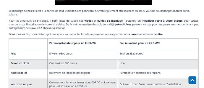

D’ailleurs c’est toujours belle est bien marqué sur leurs site pour la mise en service et l’aide de l’installation :

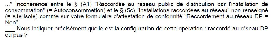

La capture doit mettre la puce à l’oreille. Les propos sont fait pour minimiser la complexité et la dangerosité que représente ce travail. De plus, ils se disent à l’écoute, prêt à épauler mais jamais ils n’engagent leur responsabilité. Tout est mis en oeuvre pour mettre en confiance le consommateur et le pousser à franchir le pas de l’achat. C’est du marketing.

La case 5c doit être cochée puisque tu es raccordé au réseau.

Comme l’a dit Thierry, il faut cocher la case. Actuellement non conforme

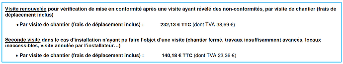

Par contre je pensais pas que il fallait repayer si c’était refusé la 1er fois, non mais je rêve c’est quand même hallucinent… donc oui avant qui vienne il faudra modifier l’installation si il y a besoin.

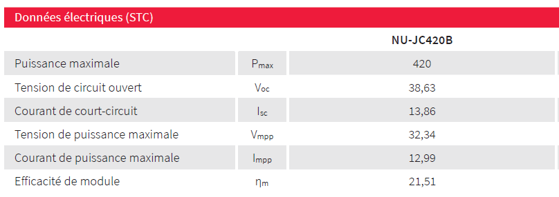

Ouii bien sur voici le model des panneau solaire :
2311_NUJC_420B_425B_HC-Mono_Datasheet_FR.pdf (1,1 Mo)

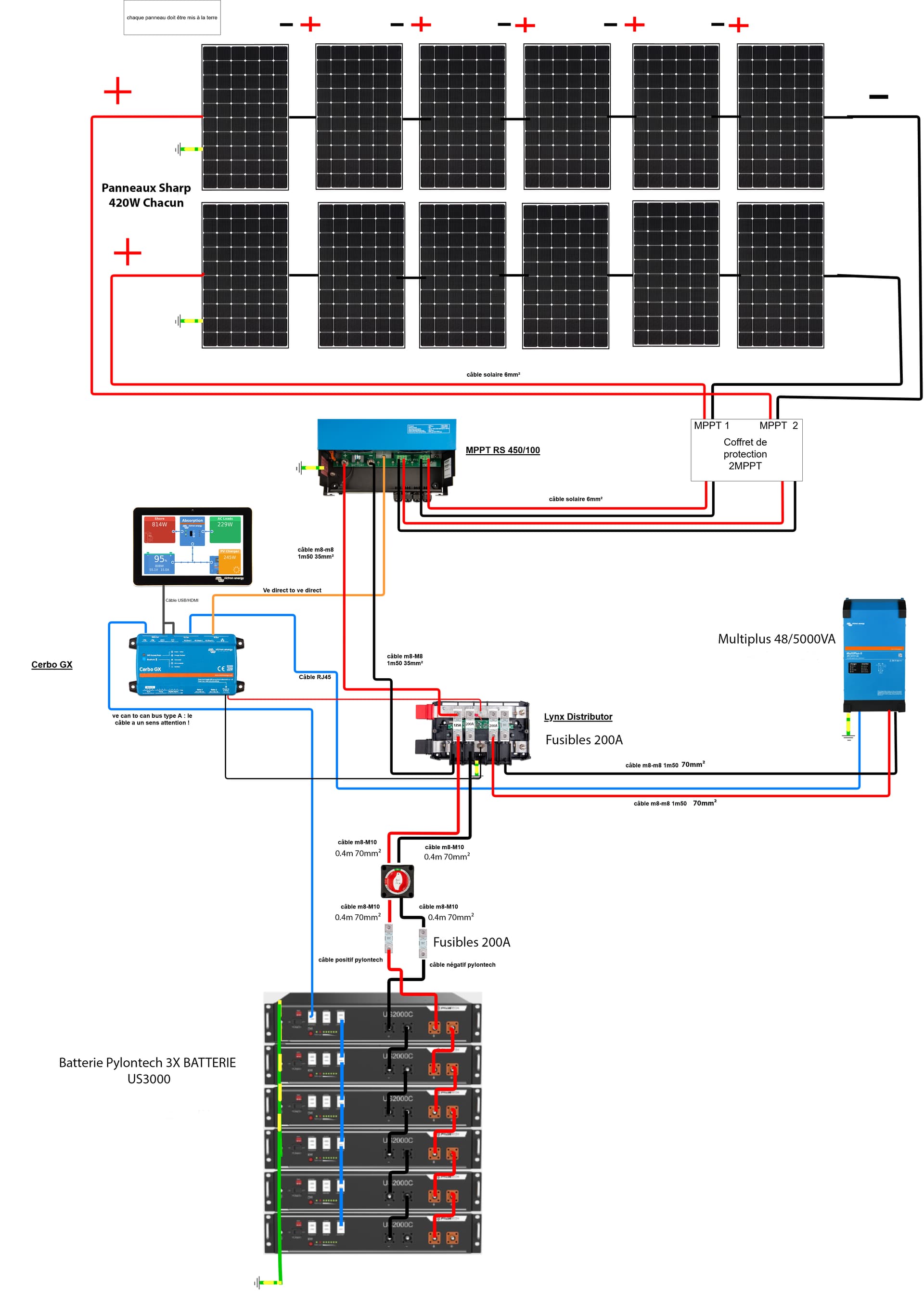

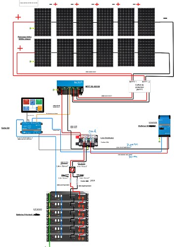

Mais par contre je n’ai pas de schéma unifilaire je n’est que ce plan
J’ai transmis le schémas qui été en 1er avec tout les faute et erreur partout.
Du coup j’ai modifier je leurs donne celui-ci :

Concernant ton schéma, les panneaux ne correspondent pas à la référence que tu as transmis, Sharp NU-JC420B.
Iscmax = 1 x Isc = 13,86
Uocmax = 6 x Uoc = 231,78
Nbre de groupe = 1

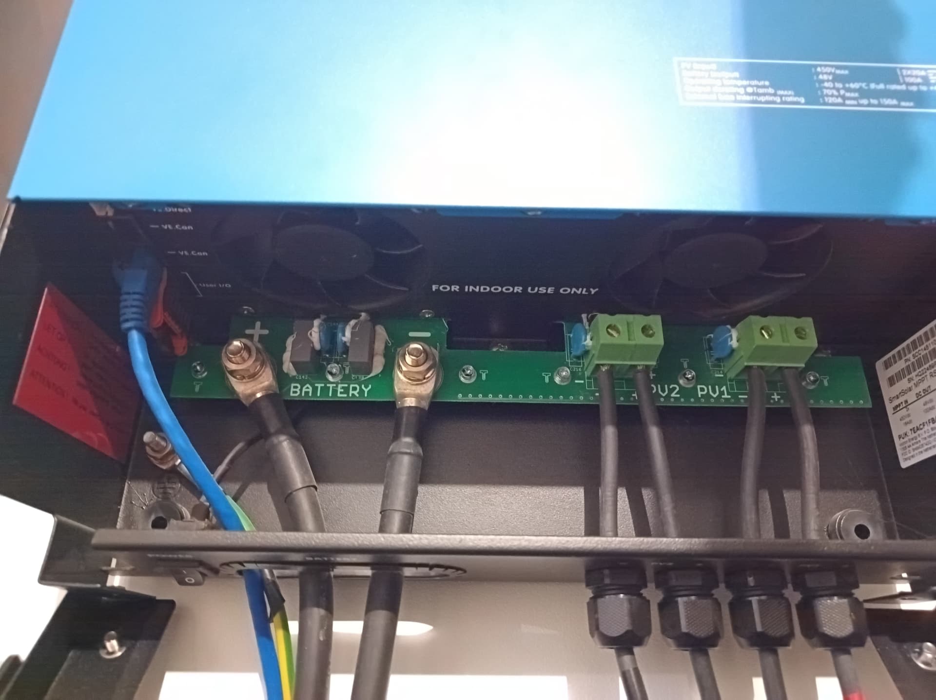

Si je comprend bien, le Multi RS possède 2 MPPT. Dans ton cas, chaque MPPT n’a qu’une chaîne → 1. A confirmer…

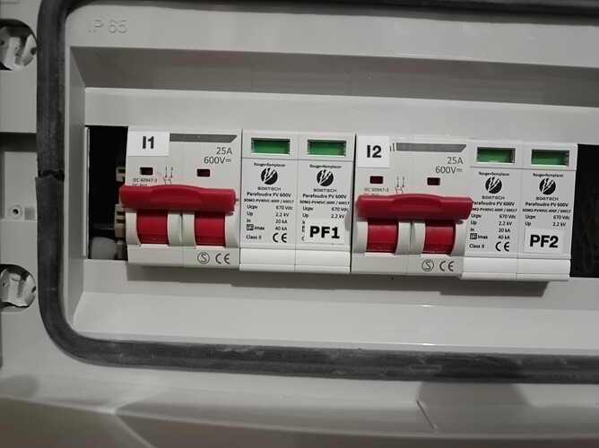

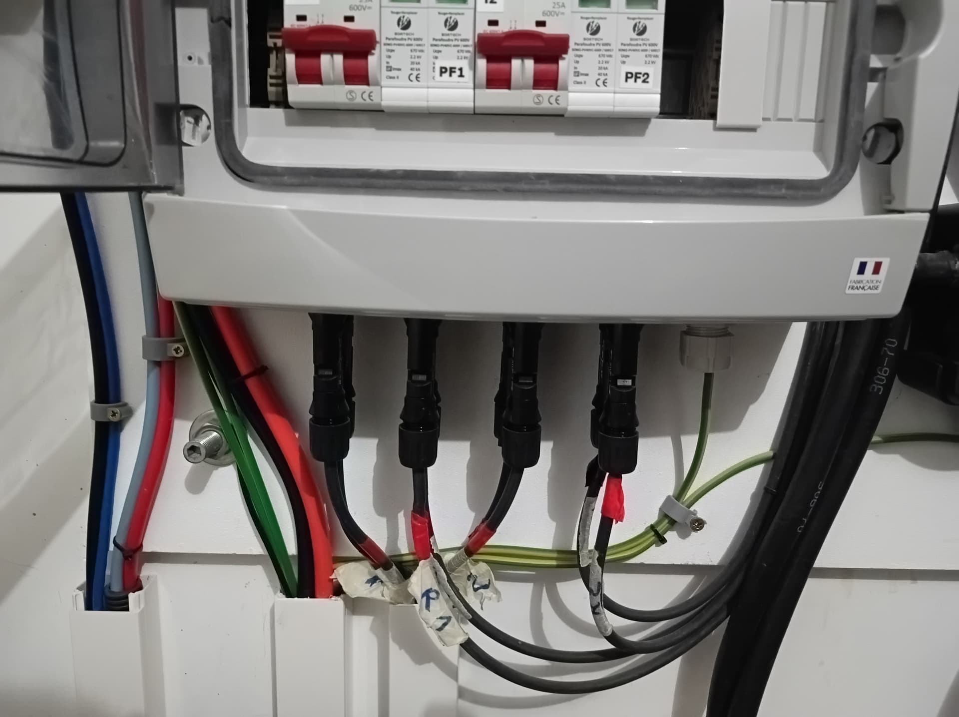

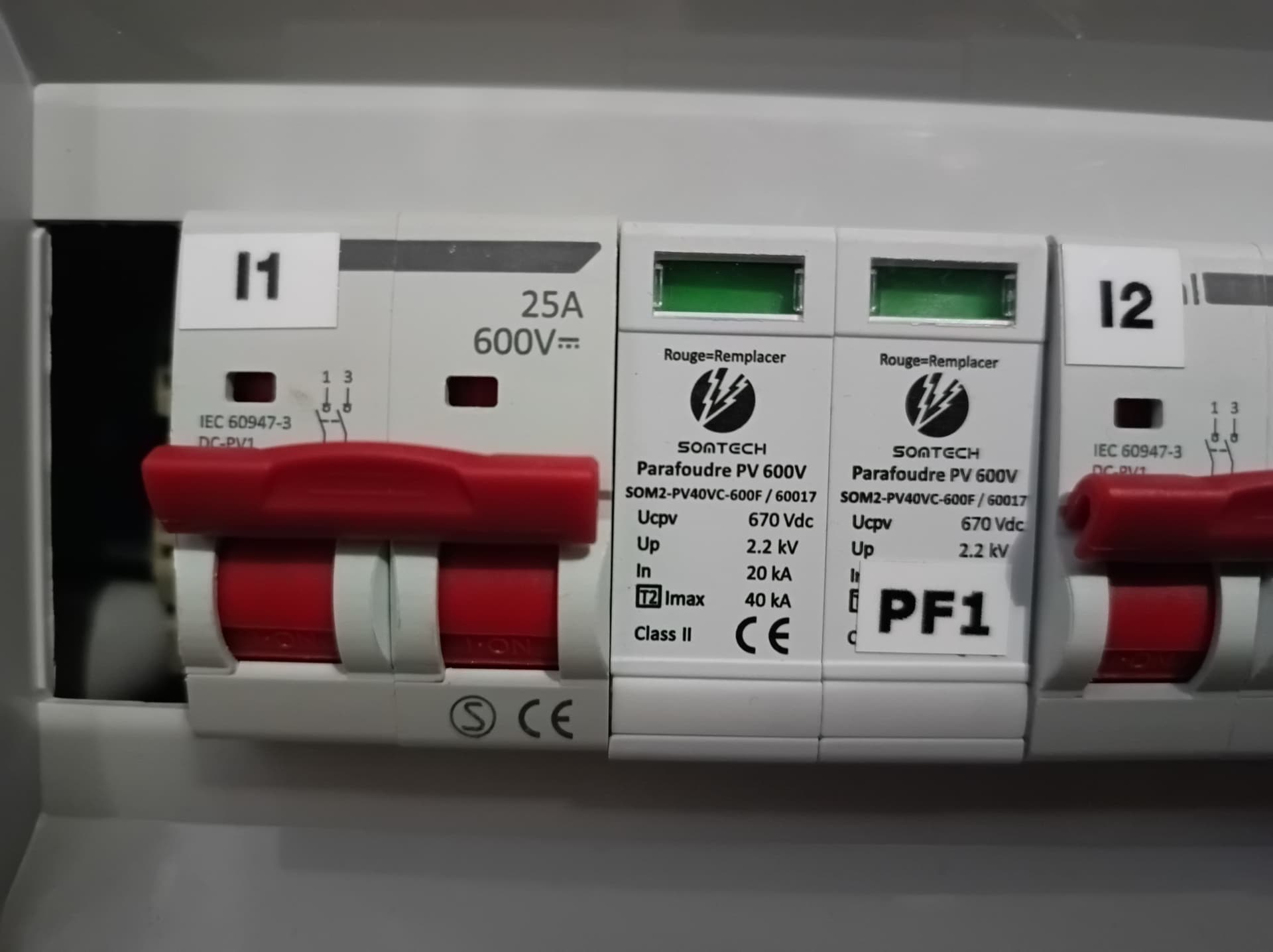

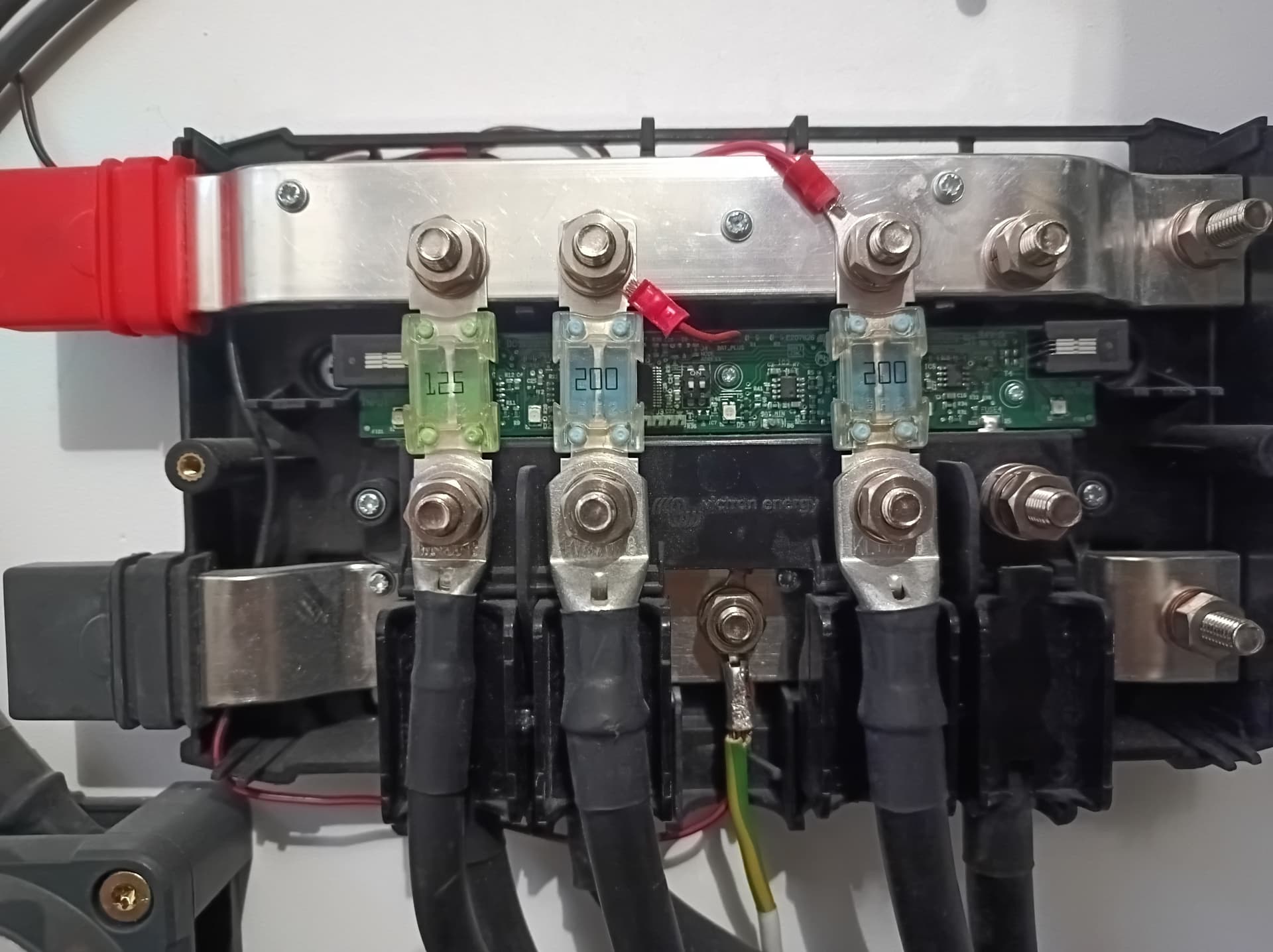

Pour remplir le tableau, il faut regarder les protections dans le coffret DC. Avec une photo de qualité, ce serait possible.
Les points 3a et 3b me semblent faux.

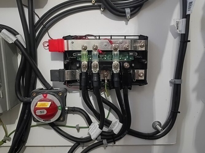

3a) Interrupteur-Sectionneur général D.C. :
  • Un = 500 Vdc
  • In = 63 A
Je pense qu’il s’agit du sectionneur entre le Multi RS et le Lynx ou du sectionneur entre le Multiplus et le Lynx. Tous deux manquants.

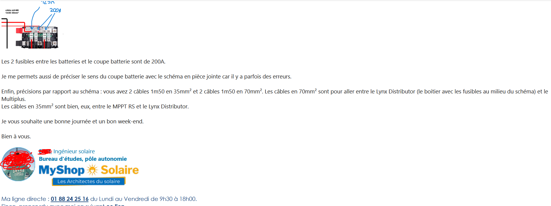

3b) Interrupteur-Sectionneur sur le câble batterie :
  • Un = 48 Vdc
  • In = 125 A
Je pense qu’il s’agit du coupe batterie Marinco.
D’où viennent ces valeurs ?

Oui tu as raison encore une erreur que je n’avais pas fait attention quand myshop solaire ma donnée le plan… Je vais donc barré et mettre le bonne ref. La fiche que je viens de te donner et la bonne référence de mes panneau :wink:
Non je ne possède que d’un seul MPPT, nous avons nos deux rangé branché dessus. La 1er Rangé et sur le tracker un et la 2èmes rangé est sur le tracker 2. Il y a 6 Panneau sur chaque rangé et qui son connecté en série.
Oui bien sur avec plaisir voici les photo :
1er Rangé et branché sur le 1er Disjoncteur et la 2èmes Rangé et branché sur le 2èmes Disjoncteur.
C’est tout à fait exacte c’est celui-ci que j’ai comme coupe batterie.

A la lecture des définitions dans XP C 15-712-3 et considérant l’explication de Thierry ci-dessus, le nombre de groupe serait bien 1 en considérant qu’il y a 2 générateurs PV.
Par contre, la tension maximale doit être corrigée par le coefficient k. Donc en supposant une température minimale -25°C, k = 1,20.
Uocmax = 6 x k x Uoc = 278,136

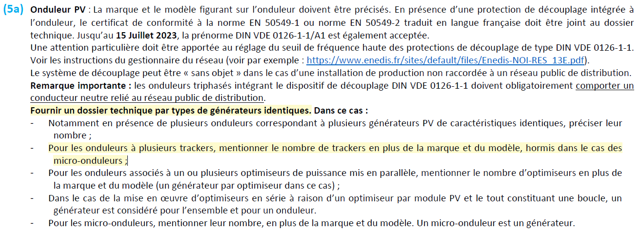

Donc, j’en arrive à la conclusion que tu dois remettre 2 dossiers techniques. Un par générateur, c’est-à-dire un par MPPT (Maximum Power Point Tracker)
J’en arrive à ça
  • Un = 48 Vdc
  • In = 400 A
Je te recommande vivement de refaire un schéma propre incluant les 2 trackers et leurs disjoncteurs comme il t’a été demandé.
0a4da26117b93d8c3be2a909b24ca967da56c6b0_2_517x53
Je comprends pas la je suis largué comment ça deux dossier techniques ?
C’est pas dit dans la doc que je tes donnée ? moi j’ai trouvé ça après je sais pas si l’information que tu veux et bien bonne
Quand tu me parle de refaire le plan c’est de reprendre celui qui existe déjà je te tes donné et le refaire proprement ?

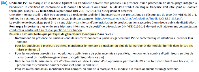

PS : Sur le site de Sharp j’ai trouve cet info :
J’avoue que ce n’est pas clair pour moi non plus.
Thierry a dit “un tracker est considéré comme un générateur”. L’intitulé du document précise “1 dossier technique par générateur PV”. Donc, j’en ai déduit qu’il faut 2 dossiers techniques, identiques dans ton cas, car il y a 2 MPPT intégrés au Multi RS. Toutefois, comme il s’agit de systèmes identiques, un seul dossier suffit. C’est expliqué dans l’aide.
Ca signifie qu’il faut inscrire 2 générateurs identiques au point 5a. Faut-il inscrire la marque et le modèle du générateur ? Je ne pense pas. En tous cas, je ne sais pas où l’inscrire.
Remplir ces papiers est presque plus compliqué que réaliser une installation conforme. Avec l’expérience, on peut s’en sortir. Moi, je n’en ai certainement pas assez.
Ce qui est perturbant, c’est que le MPPT n’est pas intégré à l’onduleur. Je trouve qu’il n’y a rien de clair dans la documentation à ce sujet ou je n’ai pas encore tout bien lu.

j’ai pas tout lu mais il y a quand même des choses pas top.
deja il faut comprendre qu’on part des panneaux qui vont definir le générateur. si on a des string identique sur plusieurs tracker alors on aura plusieurs générateur mais qu’un dossier technique car ils ont la meme tension, si les string sont différents alors la effectivement il faut plusieurs dossier technique.
on revient sur les bases, les protections doivent correspondre a minima au max admissible par le cable donc comme les cables pylontec peuvent faire passer 120A au max il faut au max une protection de 120A, donc pour moi c’est plus 100A par batterie car selon la protection cela peut être juste avec les délais d’enclenchement. dans la doc pylontech il est bien précisé qu’il faut un pdc de mini 10kA hors un mega fuse c’est 2.5 kA c’est donc insuffisant !!!
après la norme impose sectionnement et protection bipolaire de partout. les coupure d’urgence doit etre accesible facilement et doivent etre repéré, il s’agit de la coupure batterie, de la coupure pv et de la coupure ac.
concernant le pv, la je vois deux sectioneur dans le cofret pv alors qu’il faut protection et coupure, il faut soit des disjoncteurs soit des sectionneurs et des fusible !
bref en gros on ne peut pas en l’état faire un consuel car il y a trop d’incoherance entre ce qui est nécessaire et votre installation. le consuel ne passera pas.
il faut repartir sur la base, faite un schéma correspondant exactement a ce qui est en place et on vous dira ce qu’il faut rajouter a minima pour que ça passe niveau norme et niveau consuel !

Bref, petit question je vous refais un plan propre pas de souci, mais le plan je vous fait un plan comme ça à mains levé avec les appareil ou bien je reprends le plan qui existe déjà et je refais au propre ?

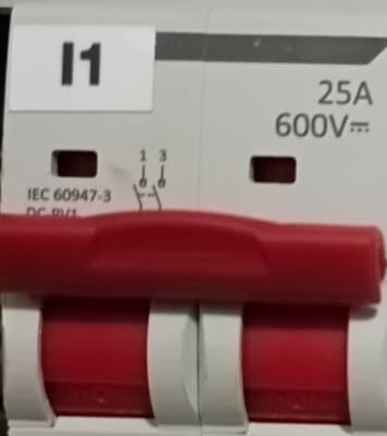

Bien vu. Je l’avais loupé. Sectionneur et pas disjoncteur. Ca ne fait pas le job.
Rond & Barre au lieu de Croix & Barre (ou Croix seule)
Oui effectivement il y a bien deux MPPT et pas 1 (si j’ai bien compris la question^^)

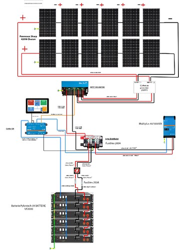

Voici le plan modifier proprement de mon côté je pense n’avoir rien oublié
Voici une autre photo du coffret de meilleurs qualité :slight_smile:
