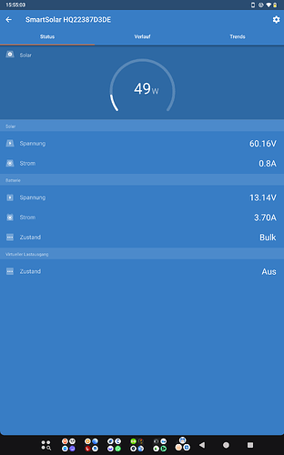

I’ve been having performance problems with the solar system on my motorhome lately.
It consists of two 150 W/36 V panels connected in series to a SmartSolar 100/30.
We’re currently travelling around Paraguay, so there’s blazing sunshine here.
The charge controller never shows me more than around 100 W peak.
Normally it’s somewhere between 60 and 75 W, even at midday.
I’ve also tried connecting the panels in parallel.
Apart from half the voltage and double the current, the result was the same. Even when disconnected and tested individually, the panels show identical values.
Are both panels faulty, or what is Connect showing me?
One more thing worth mentioning: the panels are monocrystalline panels using shingled cell technology, so they’re jet black.

Intereresant ist aber, selbst wenn unsere Snomaster Kompressorbox läuft und ich an meinem Workstation Laptop, der immerhin ein 240w Netzteil hat und beim rendern ordendlich glüht, bleibt die Anzeige im Connect unbeieindruckt. Ich habe normalerweise auf der Batterie Seite bei guten Licht 5,5 A.
Ganz selten mal über 6A.
Ih habe testhalber auch schon mal eine relativ leere Starterbatterie angehängt, kam auch nicht mehr Ladestrom bei rum.

Wenn der Laptop wie ein Bbesessener saugt, müssten doch Watt und Ampere im Connect hochgehen, weil der Laptop direkt zieht.
Das könnte ich mal probieren, Nach meinen Voltmetern bricht da nichts ein, aber mal einzeln messen und laden könnte ich mal probieren.

Ich merke das auch deas mittags die Spannung auf 40v einbricht.
Aber selbst hier im ”Winter” mit kaltem Wind aus Argentinien liefern die panels nie mehr als max 110w, 2,5A Zusammen!

du hast eine mppt-spannung von 36V pro modul, in reihe sind das 72V. aber du hast nur ca. 60V am eingang deines mppt.
da stimmt also irgendwas mit deinen modulen oder der verkabelung nicht. bei praller sonne muesstest du ca. 70-75V eingangsspannung am mppt haben. moeglicherweise sind auch dioden in den modulen defekt. hast du mal die leerlaufspannung gemessen? stimmt die mit der angegebenen spannung ueberein oder fehlen 1/3 oder 1/4 der spannung? wenn ja hat eine diode im modul einen kurzschluss und muss ersetzt werden.
