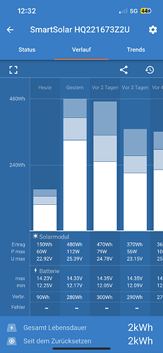

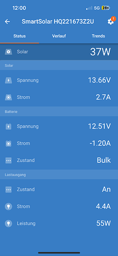

Und die aktuellen Werte vom Regler:
Die Messwerte vor allem bei Kurzschlussstrom sind deutlich geringer als die Nennangaben. Ich tue mich schwer etwas abzuleiten, weil ich nicht vom Fach bin. Wie könnte ich prüfen, ob die Module defekt sind? Es sind keine mechanischen Defekte sichtbar, die Module sind seit 2 Jahren so montiert.

einen zu hohen Übergangswiederstand hatte ich auch zuerst im Kopf, weshalb ich die Y-Adapter und auch das Kabel von den beiden Y-Steckern zum Regler neu gemacht habe - leider ohne Veränderung. Anbei nochmal ein Bild vom Regler nur mit
-Panel links angeschlossen:
-Panel rechts angeschlossen:
beide Panel:
Gemessen hatte ich auch nochmal oben am Panel. Die Werte sind identisch zu Anzeige aus der App. Die MPP-Spannung ist sehr niedrig. Ein Panel ist deutlich schlechter, obwohl identische Sonneneinstrahlung ohne Schatten!
