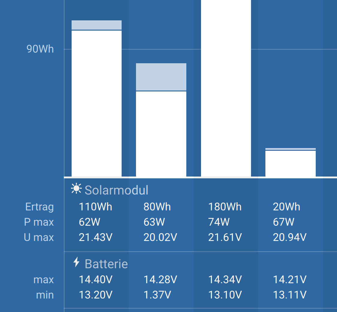

Das Panel sollte 120W, bei ~21V max liefern. Der Spannungseinbruch kommt anscheinend immer dann, wenn die Batterie voll ist – allerdings springt der Regler wie gesagt von selbst nicht mehr auf die passende Spannung – auch am nächsten Tag nicht, oder nach Beschattung im Tunnel. Vielleicht hilft das Diagramm bei der Einschätzung? Der Regler wird jetzt konstant 13,X V angeben, bis ich ihn wieder neu starte :frowning:

allerdings nach der kurve, scheint mir dein modul ein generelles problem zu haben! die mppt-spannung liegt auch wohl eher bei 17V als bei 21V! und selbst bei ueber 17V liefert der mppt keinen strom. war der akku da schon voll?
