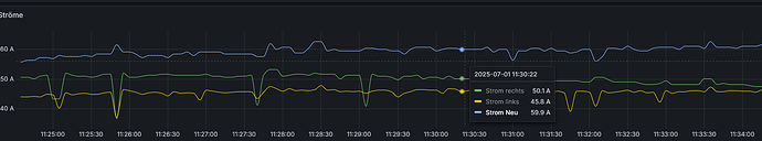

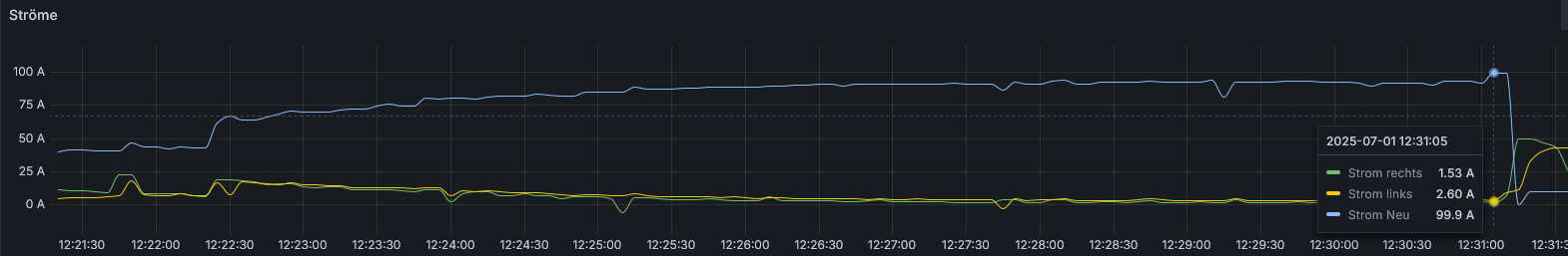

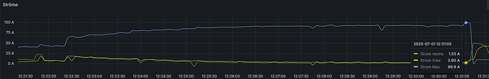

Wenn die Batterien in Richtung 93% gehen, dann nehmen die alten Batterien nur noch 10-15A auf, die neue geht dann auf größer 100A.
Das BMS gibt 285A Ladestrom frei.
Die Batterien zeigen die Summe von 130A was ja von dem freigegebenen Strom weit entfernt ist.
Ich sage mal, Victron arbeitet richtig, das BMS müsste den Strom drosseln wenn es zu knapp am eingestellten Strom gelangt.
Hier wenn es zum oberen SOC kommt:
Und hier wenn es im mittleren SOC Wert ladet:
Ich lasse es auf 55,2V aufladen, nach einer Stunde geht es dann in den Float Modus, damit in der einen Stunde der Balancer arbeiten kann falls nötig.
Mit der Spannung hab ich eigentlich keine Probleme, nur mit dem Strom der neuen Batterie

Das Verhalten klingt für mich aber plausibel und logisch.
Die alten Batterien sind ja zum einen etwas kleiner, d.h. sie sind schneller voll, und nehmen daher gegen Ende des Ladevorgangs weniger auf. Zum anderen sind sie etwas älter und haben somit vermutlich (wobei auch wegen der Größe) einen leicht höheren Innenwiderstand. Dieser limitiert den Ladestrom auch ein wenig.
Die neue Batterie ist größer und kann somit länger einen höheren Strom aufnehmen.
Alle BMS geben maximale Ladeströme frei für ihre Batterien, diese werden im Victronsystem zusammen addiert. D.h. aber nicht, dass die sich die Ströme dann auch genauso aufteilen wie das BMS es freigibt. Die Ströme stellen sich dann u.a. auch danach ein, wie voll und gesätigt die Batterien eben sind. Also wenn auch das BMS z.B. 100A freigibt, die Batterie aber schon im Bereich um 55V ist, dann nimmt sich sich einfach nicht mehr als z.B. 15A auf.
Solange die Ladeschluss- bzw. Absorbtionsspannung nicht überschritten wird, werden alle Batterien nach und nach voll.
Das eingestellte Limit ist auch nur ein max. Limit. D.h. das System muss diesen Wert gar nicht zwingend liefern.
Wie steht es denn um die Balance in den Batterien? Sind die gut ausbalanciert? Kann sein, dass sich das nach ein paar Zyklen ohnehin verbessert wenn die Zellen ausbalanciert sind.
Edit:
Werden die Batterien denn nach einer Stunde voll? Weil du schreibst, dass du sie dann auf Float “runtersetzt”. Wenn die nicht voll sind, dann hast du beim nächsten Ladezyklus wieder das gleiche Problem, dass die auseinander driften.
Und wenn sie nach einer Stunde voll sind, also alle 3 Blöcke, dann sehe ich überhaupt kein Problem…? :wink:
