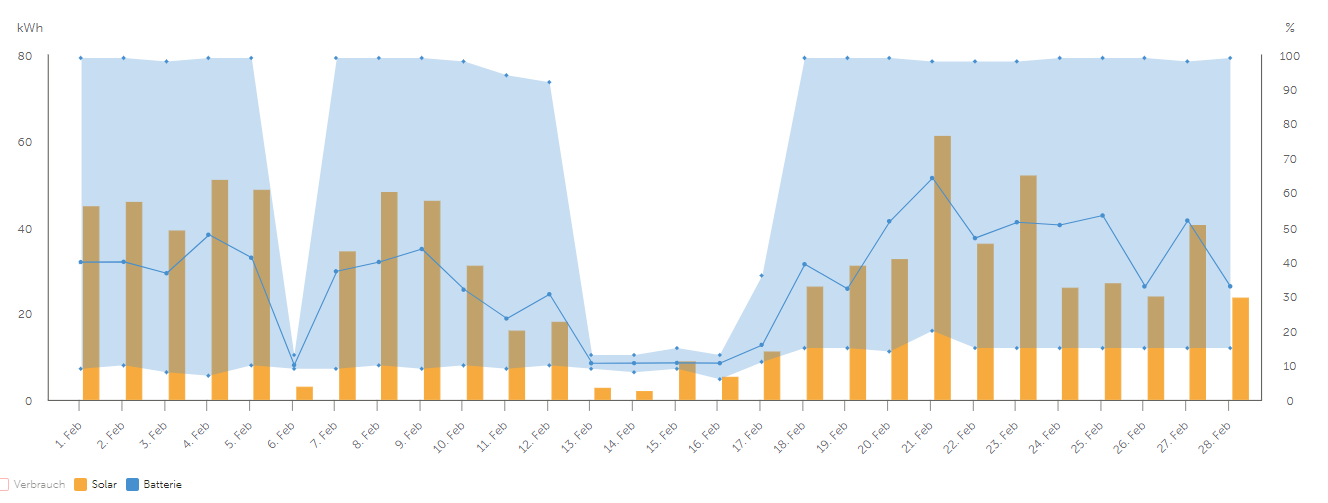

Der Gedanke war maximale Anzahl Zyklen p.a. zu erzielen und trotzdem noch bei zu wenig Sonne zufüttern zu können. Ohne Batterie war ich zuletzt bei 48% (Neubau mit LWWP) Autarkie, mit Batterie jetzt bei 72%. Eine größere Batterie bringt von der wirtschaftlichen Seite her gesehen vereinfacht gesehen nur im Februar und im November ein paar Zyklen; nach November wird sie nicht voll (Batterie zu klein) und nach Februar nicht leer (Batterie zu groß).
Februar 2025:
