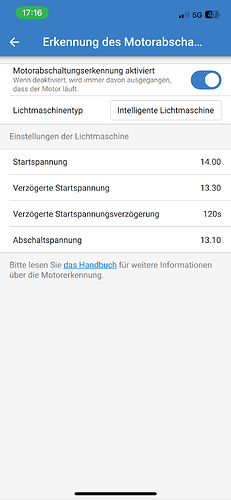

Motorabschaltungserkennung korrekt auf die LiMa eingestellt?

Hoffe ich doch. Ist eine intelligente LiMa beim VW Crafter, Bj. 2018. Absorptionsspannung 14,2 V/Erhaltungsspannung 13,5 V

Da muss man testen wie sich die Spannung der LiMa während der Fahrt verhält.

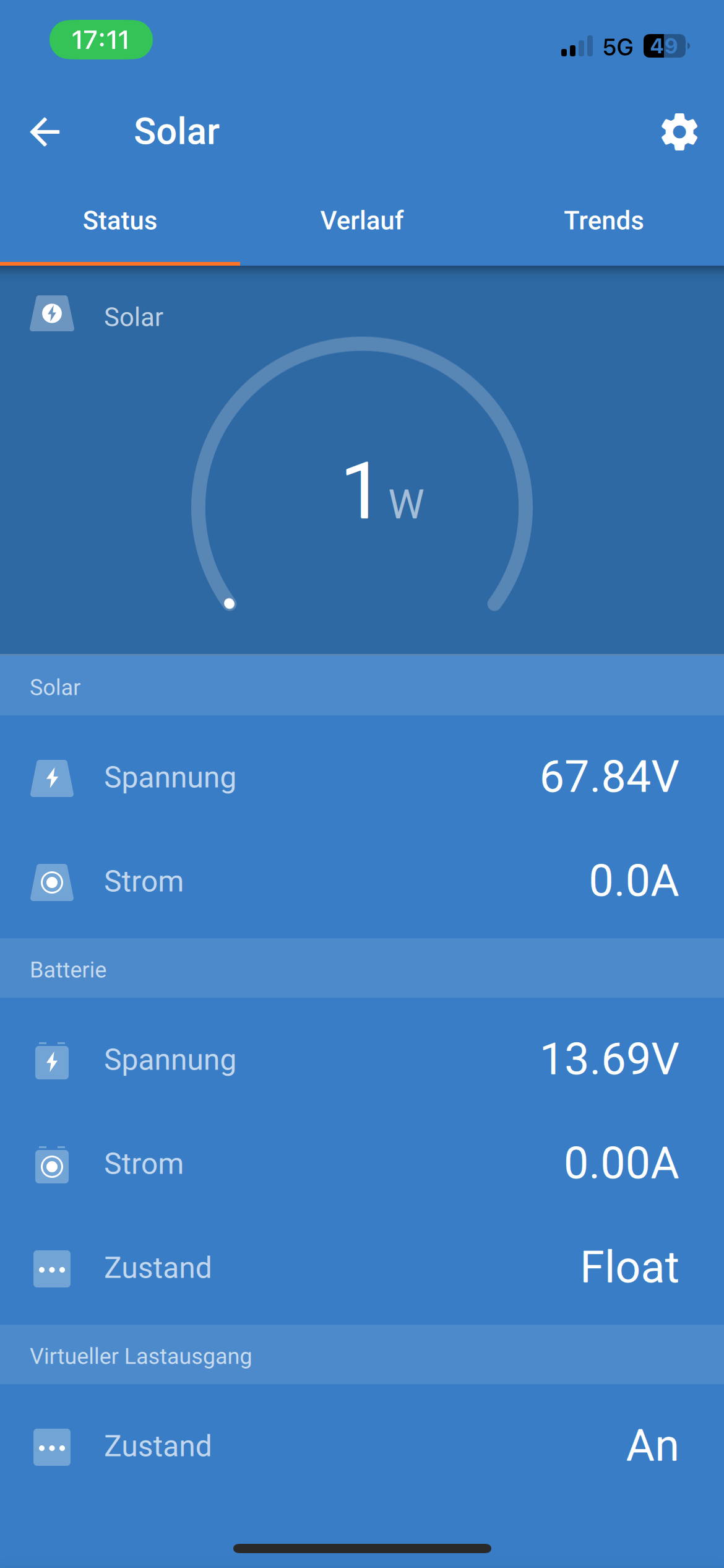

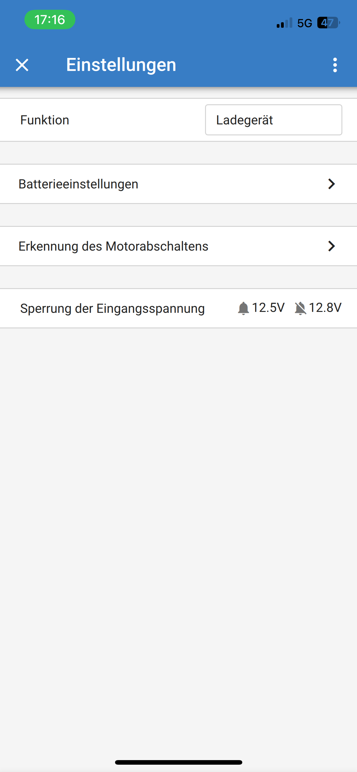

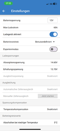

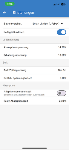

Gerne doch, hier der Orion:

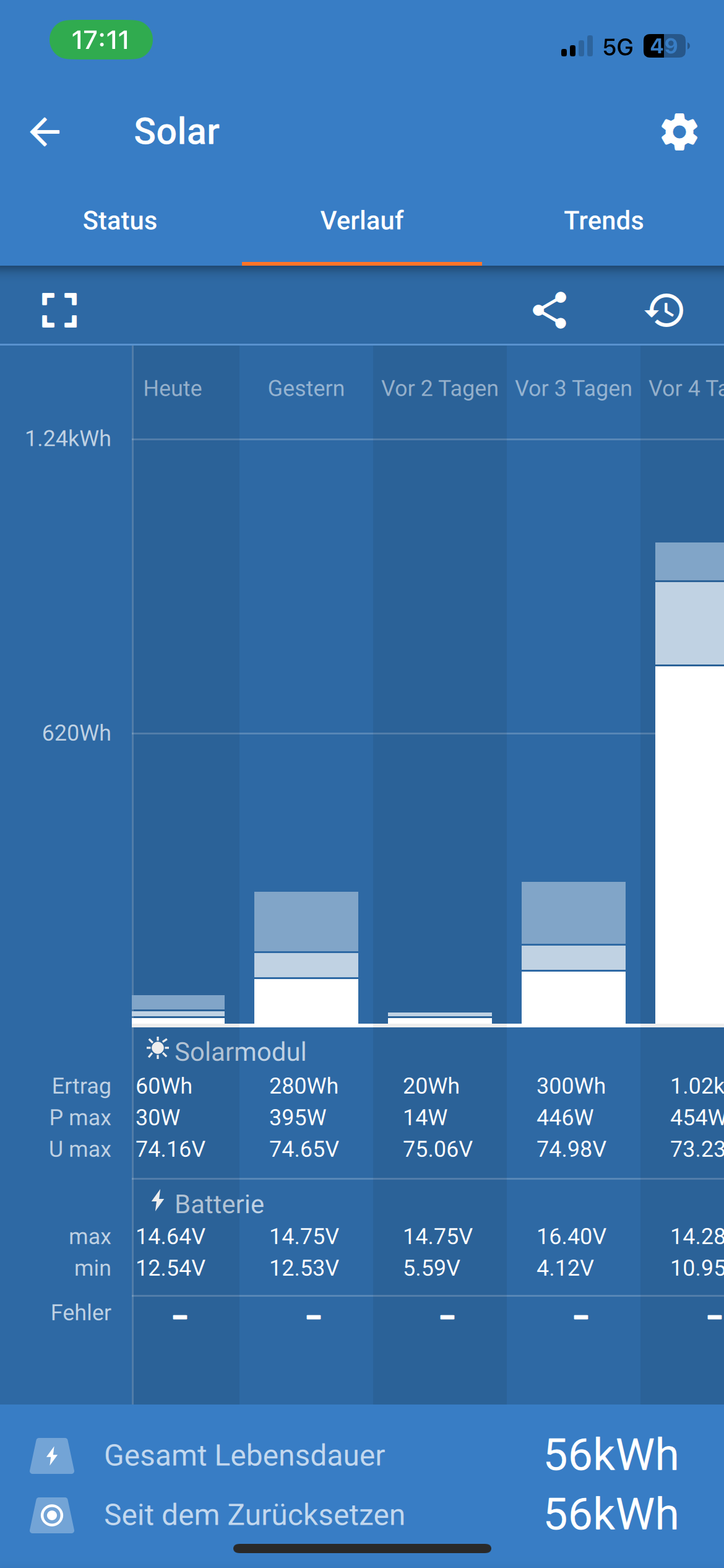

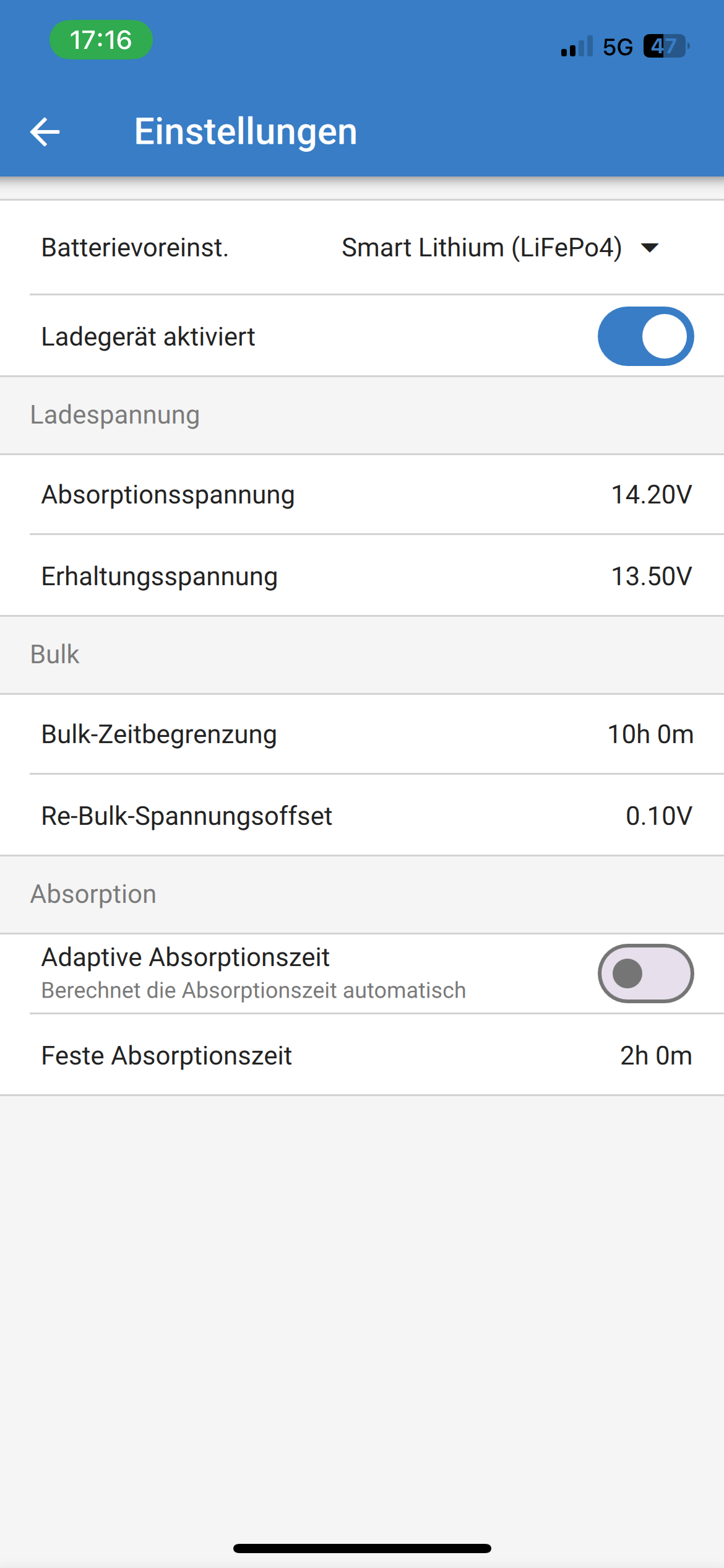

Und der MPPT:
Eben wegen der intelligenten Lima muss das überprüft/angepasst werden. Die Standardwerte können gar nicht für jedes mögliche Fahrzeug passen.
Passt, aber dies auch am MPPT einstellen. Wenn du willst das Solar vorrang hat beim laden, dann am Orion etwas tiefere Spannung einstellen (0.05-0.1V tiefer als am MPPT)
Da sollte 14.0V sein, 0.2V tiefer als Absorbtionsspannung. Peukert 1.05, Ladeeffizienz 99%, Schweifstrom so bei 2A, bei 100Ah batteriekapazität wären das 2%
