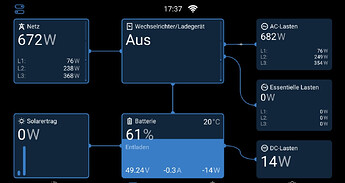

A typical “battery should deliver power” situation:
The power requirement is less than 1 kW.
But … the battery delivers significantly more than 1 kW.
What’s happening there? Who’s munching on the battery?
Does anyone know more about this phenomenon?

“Da du im Moment kein Solarertrag hast MUSS alles aus dem Akku kommen.” Klar, aber AC-Last ist bei ~700W, wie Bild 3 zeigt (kein Batteriestrom)
