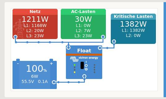

Das Problem:
Wenn ich die Anlage auf “Batterien im geladenen Zustand“ stelle und einen Verbraucher am Multiplus II GX (L1) anschalte, sehe ich folgendes was für mich korrekt scheint:
Von L1 wird die Leistung gezogen die der Verbraucher entnimmt:

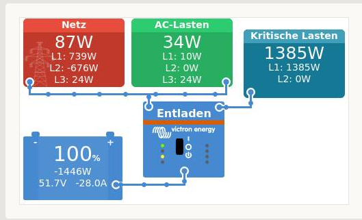

Stelle ich jetzt aber auf “Optimiert mit Batterie Life“ umstelle, passiert folgendes:
Auf L1 werden jetzt ~1400W eingespeist und der Multiplus II auf L2 entnimmt ~1500W :
Unterm Strich scheint das ja zu passen, Aus dem Netz werden 143W gezogen und die Verbraucher läuft auf Batterie was auch der Shunt bestätigt.
Aber was ist denn der Sinn darin, warum wechseltrichtet der Muiltipluis II auf L1 nicht einfach die 1500W und gibt diese dem Verbraucher am “kritische Lasten“ Ausgang ?
Der Multiplus an L2 sollte damit doch garnichts zu tun haben?

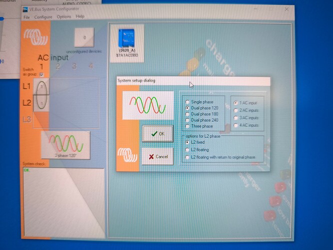

Ich hab jetzt nochmal die Config gecheckt, so wie im Bild ist es die einzig sinvolle konfiguration, eine andere kann ich mit 2 multiplus II auch nicht senden, da steht dann kein OK beim System Check,
Die Verkabelung selbst stimmt, da ist nichts vertauscht am em24 und den Victron Geräten.
Die anderen Sachen wie ess prüfe ich noch, würde mich aber wundern wenn der nicht auf beiden installiert ist.
Viele Grüße

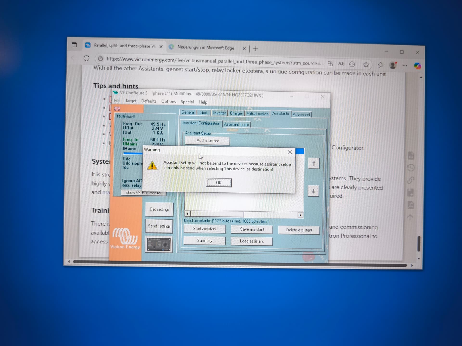

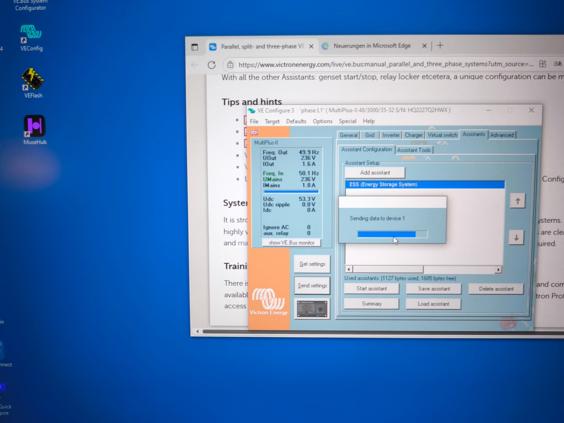

ich hatte beim senden des Assistenten “send to all devices“ ausgewählt, dann kam zwar eine Meldung das es nicht gesendet werden kann:
Wenn man dann aber weiter klickt, wird der ESS Assistent gesendet, hier im Bildschirmfoto to device 1, davor auch schon zu device 0.
Schaut für mich OK aus:
Da werden die allgemeinen Werte gesendet, Assistenten werden so NICHT gesendet.
Assistenten MÜSSEN auf jeden Geräte separat konfiguriert und gesendet werden.
Ah, ok.
Das heisst ich muss den mk3 an beiden hintereinander anschließen und jedes mal den Assistenten senden (send to device)?
Die Verbindung der beiden Multiplus stecke ich dazu ab?
Du solltest dir vielleicht mal ein paar Tutorials zu dem Thema auf Victron Professional anschauen.
Die Geräte bleiben verbunden, du gehst dann im Quick config oder System Configurator dann nur auf den nächsten MultiPlus zum programmieren.

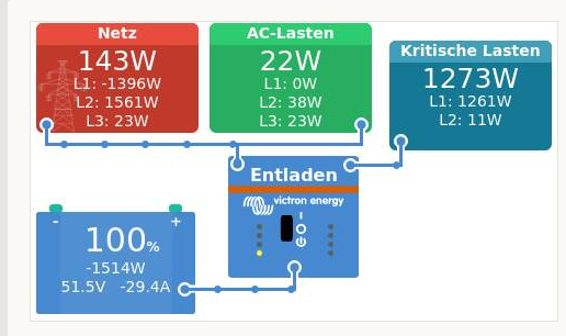

So schaut die Sache schon besser aus:
Wobei es noch komisch ist das der Multiplus an L1 nicht den kompletten Verbrauch zur kritischen Last wechselrichtet sondern nur die Hälfte und die andere Hälfte über L2 eingespeist wird.
Ich schau mir morgen mal an was die maximale Wechselrichterleistung ist, evtl. liegts daran.

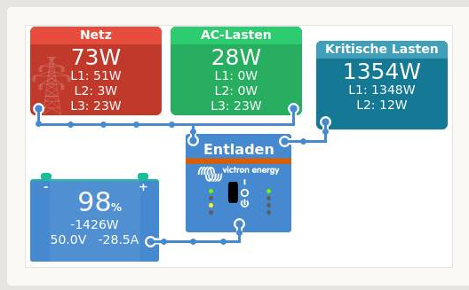

Wenn ich “Mehrphasige Regulierung“ auf “Einzelne Phase“ switche schaut es so aus wie ich es erwarten würde, der 1. Multi versorgt jetzt direkt die kritischen Lasten.
