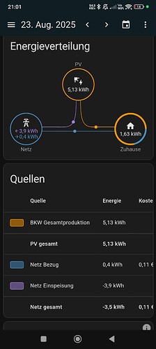

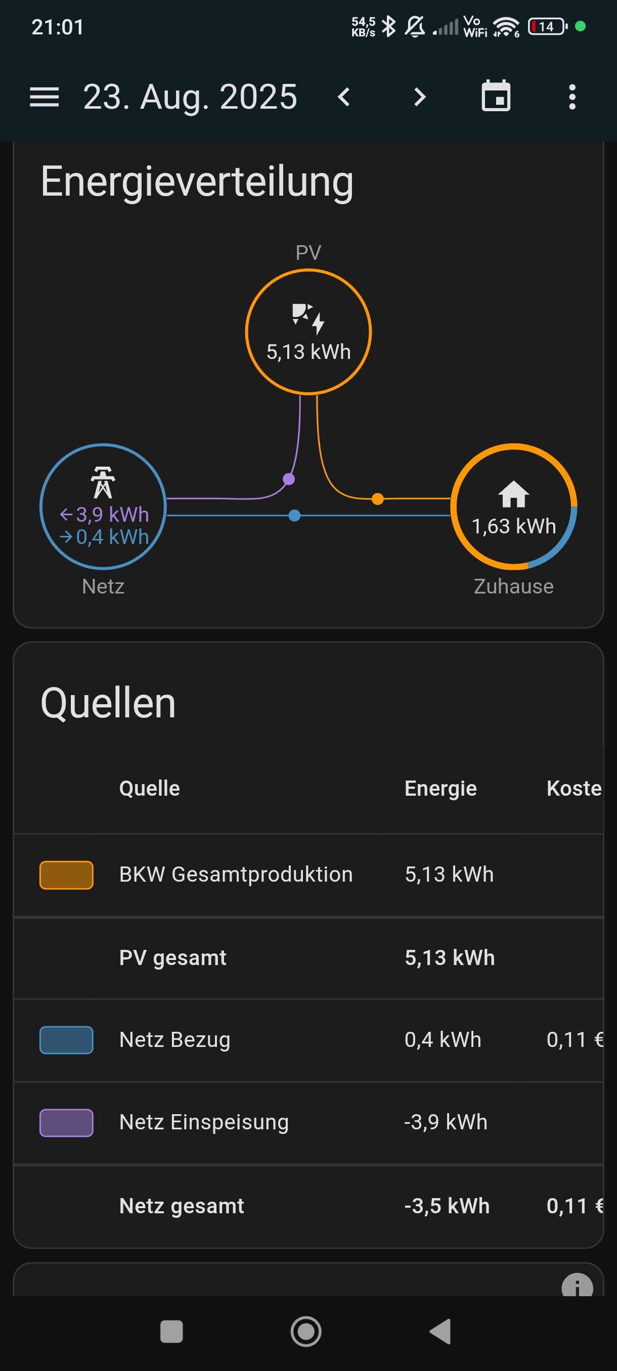

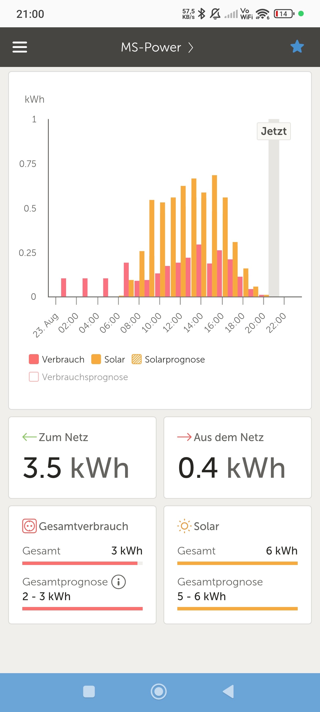

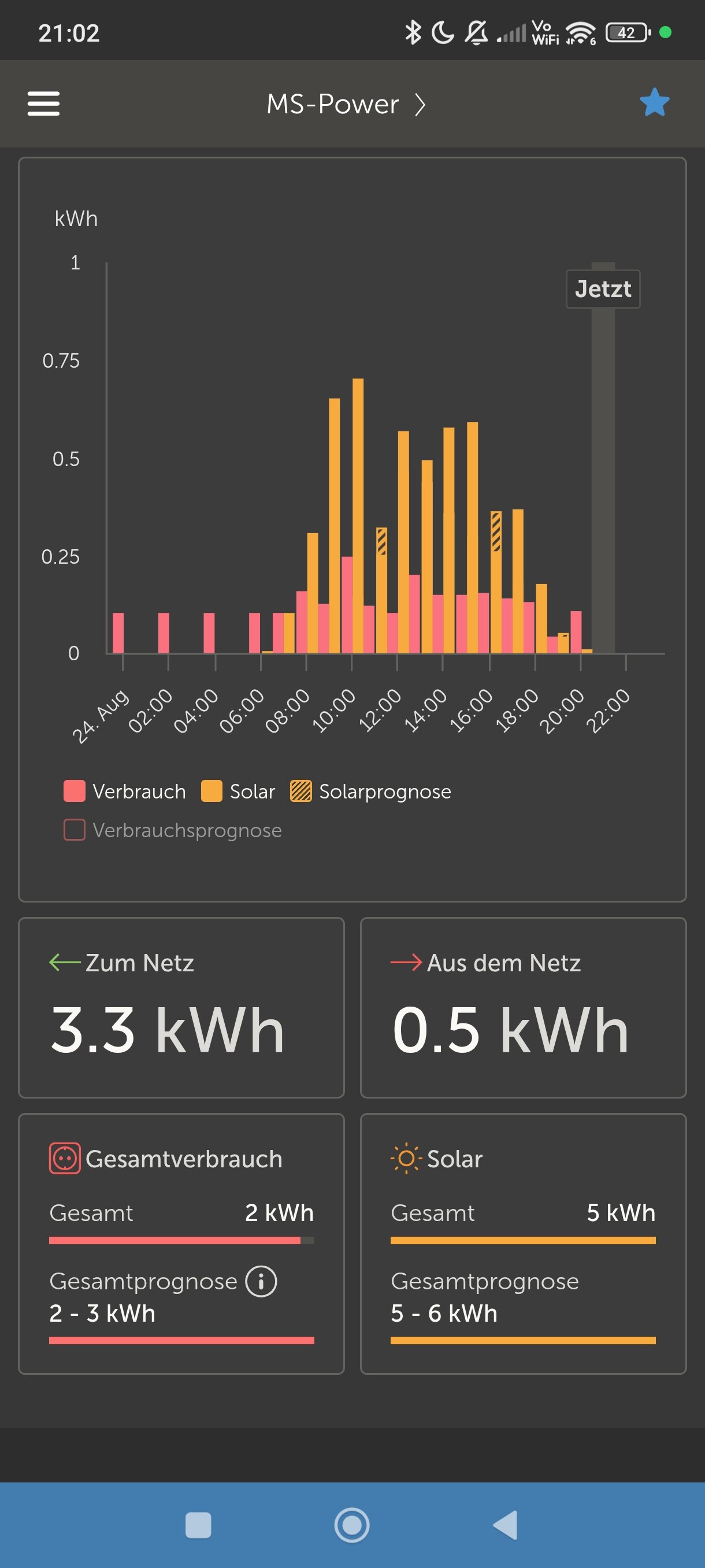

Moin zusammen, ich bin gerade dabei step by step meine Anlage aufzubauen. Aktuell ist nur ein GX, ein em540 und ein opendtu im System. Die Werte in Homeassistent werden via mqtt aus dem victron System ausgelesen. Und trotzdem erhalte ich leider etwas andere werte was z.b. die Verbrauch oder Produktion angeht. Könnt ihr euch das erklären? Ich hab die Screenshots mal angehängt.

Homeassistent nimmt die min max Werte von den entsprechenden Entitäten. Ich selber Rechne gar nichts. Die Werte in Homeassistent passen auch. Die Werte im vrm passen nicht. Ich bin davon ausgegangen das vrm das ähnlich wie ha macht.
Hallo,
das Energie-Dashboard in HA wird nur 1x pro Stunde, ich glaube mich zu erinnern 12 min. nach der vollen Stunde, aktualisiert.
Das kann auch zu unterschiedlichen Werten beitragen, wie sieht es denn bei einem komplett abgelaufenen Tag aus?
Ja ich weiß sieht nach nem kompletten Tag noch schlimmer aus. Mfg
Ich hab grad mal geschaut, wenn überhaupt unterscheiden sich die Werte bei mir mal um 1-2 Zehntel, also max. 0,2kWh und dann eher bei Netzbezug bzw. -einspeisung.
Der einzige Unterschied ist, dass ich die Victron-Integration von HA verwende, die die Daten via ModbusTCP aus dem GX holt, daran kann’s aber eigentlich nicht liegen, die Daten sind ja die selben nur der Weg dahin ist bei Dir anders. So richtig eine zündende Idee zur Lösung hab ich jetzt ehrlich gesagt auch nicht.

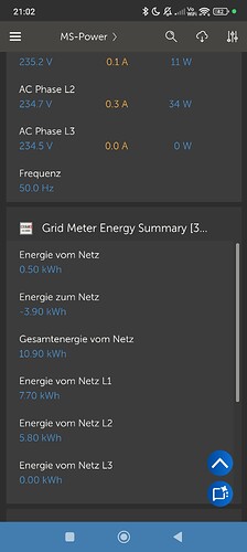

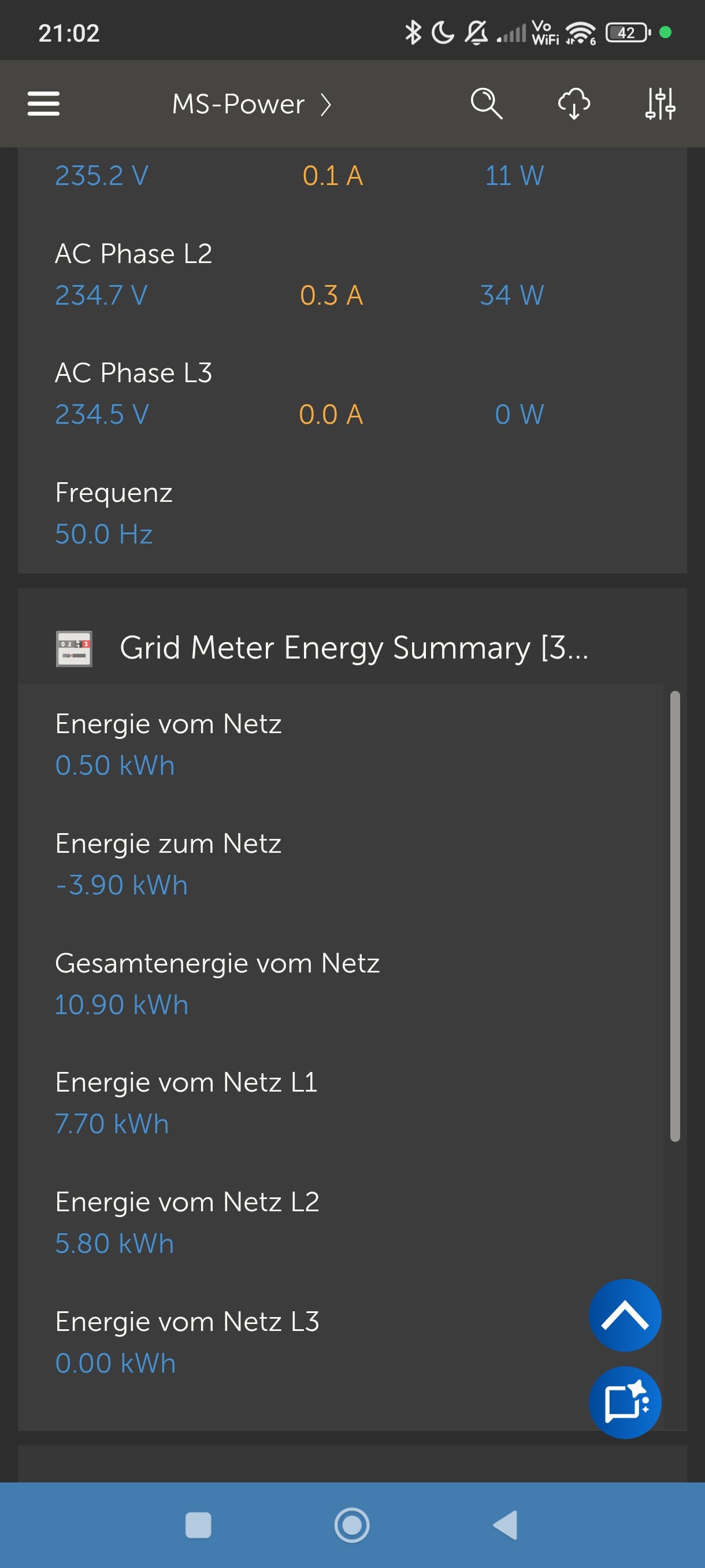

Ich hab zwar die Detail Werte noch nicht geprüft aber ich habe folgendes festgestellt. Wenn ich in erweiterte die Werte vom Netz Bezug und Einspeisung ansehe, so stimmen sogar diese zum Teil nicht mit dem vrm Dashboard überein. Ich hänge Mal zwei Screenshots an
Das auf einer Phase gar nichts passiert, ist nicht unmöglich, aber schon recht unwahrscheinlich. Ist das Gridmeter wirklich korrekt angeschlossen und funktioniert tatsächlich einwandfrei?
Ja ist alles richtig mir geht es auch nur um die gesamt Werte rein und raus nichts anderes phase 3 hat momentan keinen Verbraucher. Ist wie gesagt im Aufbau und es ist nicht viel dran eigentlich sogar nur ein Kühlschränke 4 Lampen und das Balkonkraft Werk.

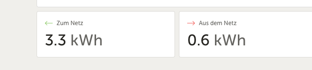

Sehe ich anders wenn Gesamt 3,9 kWh ins Netz gehen dann sind 3,9 kWh ins Netz gegangen da gibt es kein Gegenrechnung. Wenn 0,4 kWh Bezogen wurden gilt das gleiche. Komischerweise hat das VRM die richtigen Werte:
Stellt Sie aber Falsch dar:
Selbst wenn wir Homeassistant mal raus lassen, so ist der Fehler schon im VRM.
Und ja, wenn zu einem Zeitpunkt auf einer Phase bezogen und auf der anderen Eingespeist wird, so sollte die Berechnung direkt hier stattfinden, was auch so ist, wenn ich mir das mal im Detail ansehe.
Und auch nochmal eben zur Info: BKW die Werte werden von der openDTU ausgelesen und in das Victron System geschrieben. Das System liest für heute 3,76 kWh Produziert aus, erweiterte System im VRM zeigt dieses auch an, aber das Dashboard 4,11 kWh.
Da stimmt doch dann irgendwas nicht.
