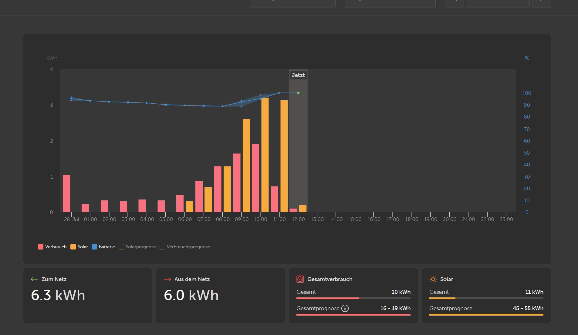

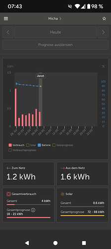

ich habe noch ein kleines Problem, was mich aber unfassbar wurmt. Die Zahlen in der Statistik vom Raspberry hauen nicht hin. Konfiguration ist die selbe wie bei einem Kollegen, der das korrekt darstellt.

Statistik heute morgen um 0743:
Statistik jetzt um 1209:

Ich habe das Gefühl das er die Einspeisung vom AKKU ins Hausnetz als “aus dem Netz” zählt oder sogar auch das laden des akku als “aus dem Netz” zählt.
Frage ist jetzt - wie kann ich WO noch systematisch suchen um herauszufinden was da falsch ist ? kann einer der Zähler falsch herum angeschlossen sein ? Der PV Zähler eigentlich nicht, weil ich dieses Problem ja auch nachts habe…da müsste ich auch quasi 0 Verbrauch haben, starte aber schon morgens mit kwh. Also am ehsten Akkuentladung wird als “aus dem Netz” interpretiert.
