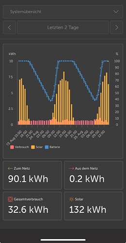

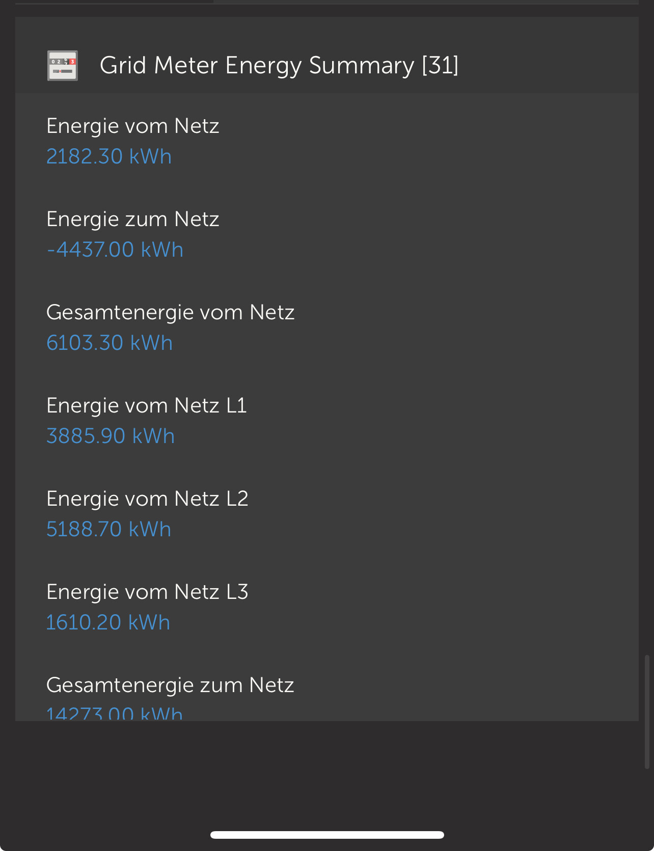

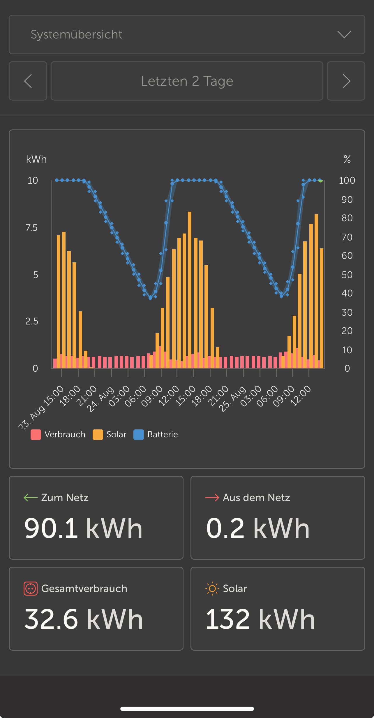

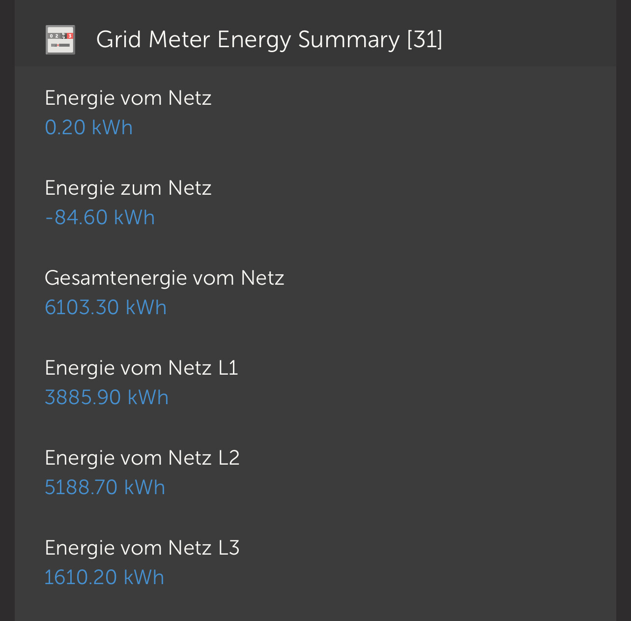

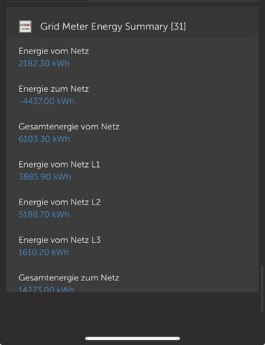

Also bei mir kann ich die Werte des EM24 auch nicht 1:1 mit VRM vergleichen.
Fakt ist dass sich die Werte im VRM mit meinem eHZ decken
Aber verstanden habe ich das ganze auch nie wirklich
Ich werde das später mal mit meinem eHZ gegenprüfen, jedoch habe ich derzeit noch keinen Zweiwegezähler sondern nun ein Einrichtungszähler. Da kann ich dann mal den Bezug kontrollieren. Die Einspeisemenge sehe ich beim eHZ leider erst wenn der neue da ist. Aber nicht passende Werte sind auf jeden Fall sehr sehr verwirrend. Hast du die Infos von deinem eHZ auch iwo in der Auswertung um das im Auge zu behalten?
Nein den eHZ muss ich per Augen ablesen.

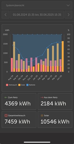

Habe mal verschieden große Zeiträume betrachtet, mal liegen die Werte nah beinander und mal nicht. Ich werde daraus jedenfalls nicht schlauer.
Bei großen Zeiträumen liegt die Differenz jedenfalls nichteinmal bei 2%.
ok macht für mich alles iwie keinen sinn. bin sehr gespannt auf meinen neune eHZ um dann die werte von dort einmal gegen zu legen.
