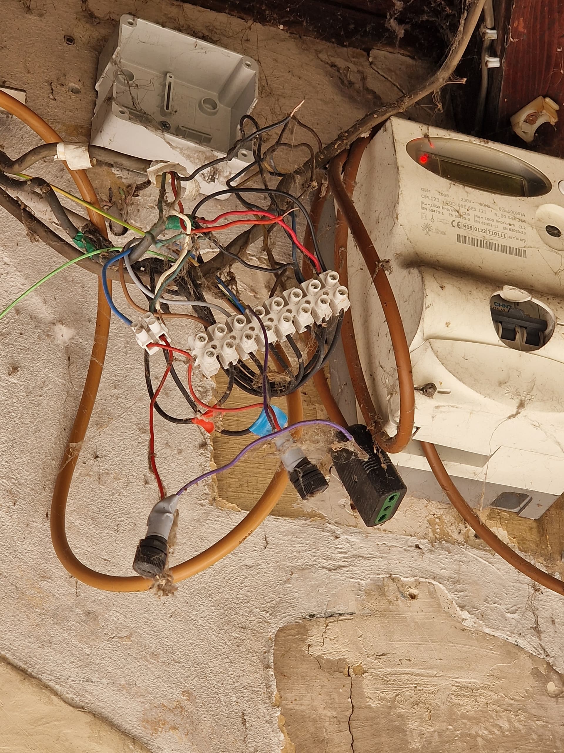

Ich schick Dir gern mal ein Bild von meiner 2013 installieren UV in Italien. Oder wie wär’s mit sowas in 3m Höhe in der Öffentlichkeit… Nicht, dass ich das gut heißen würde!!!
:scream:

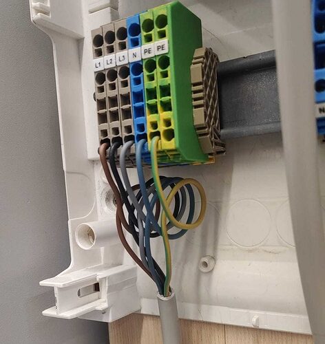

Mach doch mal ein Bild.
hallo,
ich haette schon gerne einen neuen zaehlerschrank, weil der aktuelle inzwischen viel zu klein ist und auch zu wenig leerrohre zum keller vorhanden sind. aber das ist alles nicht so einfach zu realisieren und den zaehlerschrank an der entferntesten stelle im haus zu installieren ist auch nicht gerade die beste loesung. dann sind naemlich alle kabel auch am laengsten.
und alle zuleitungen zu den raeumen neu verlegen und auf mehrere stromkreise aufteilen, dann wird das haus zu einer grossbaustelle, weil jede menge schlitze geklopft und kabel neu verlegt werden muessen. sowas macht man eigentlich nur, wenn man mal alles renovieren will. ansonsten nutzt man die bestehenden moeglichkeiten!
hier hast du noch ein bild:
tschuess
