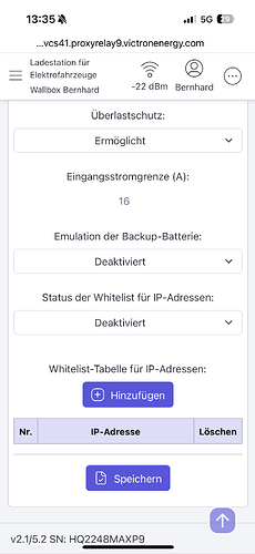

Du solltest noch kontrollieren dass der SoC nicht simuliert ist (für Anlagen ohne Batterie) ….auch irgendwo in den Einstellungen der EVCS.

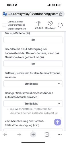

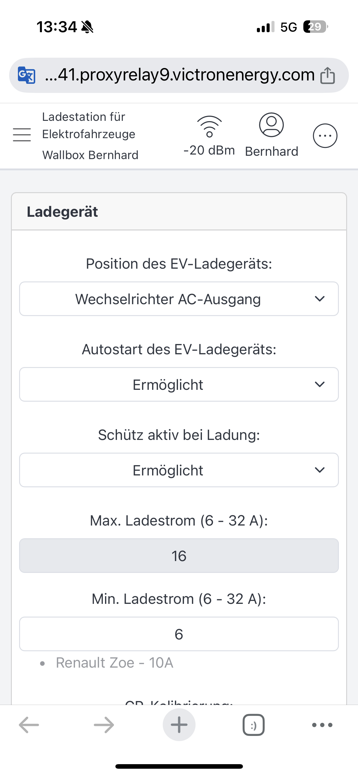

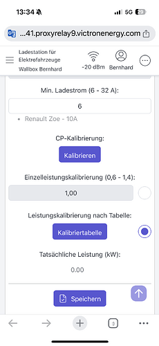

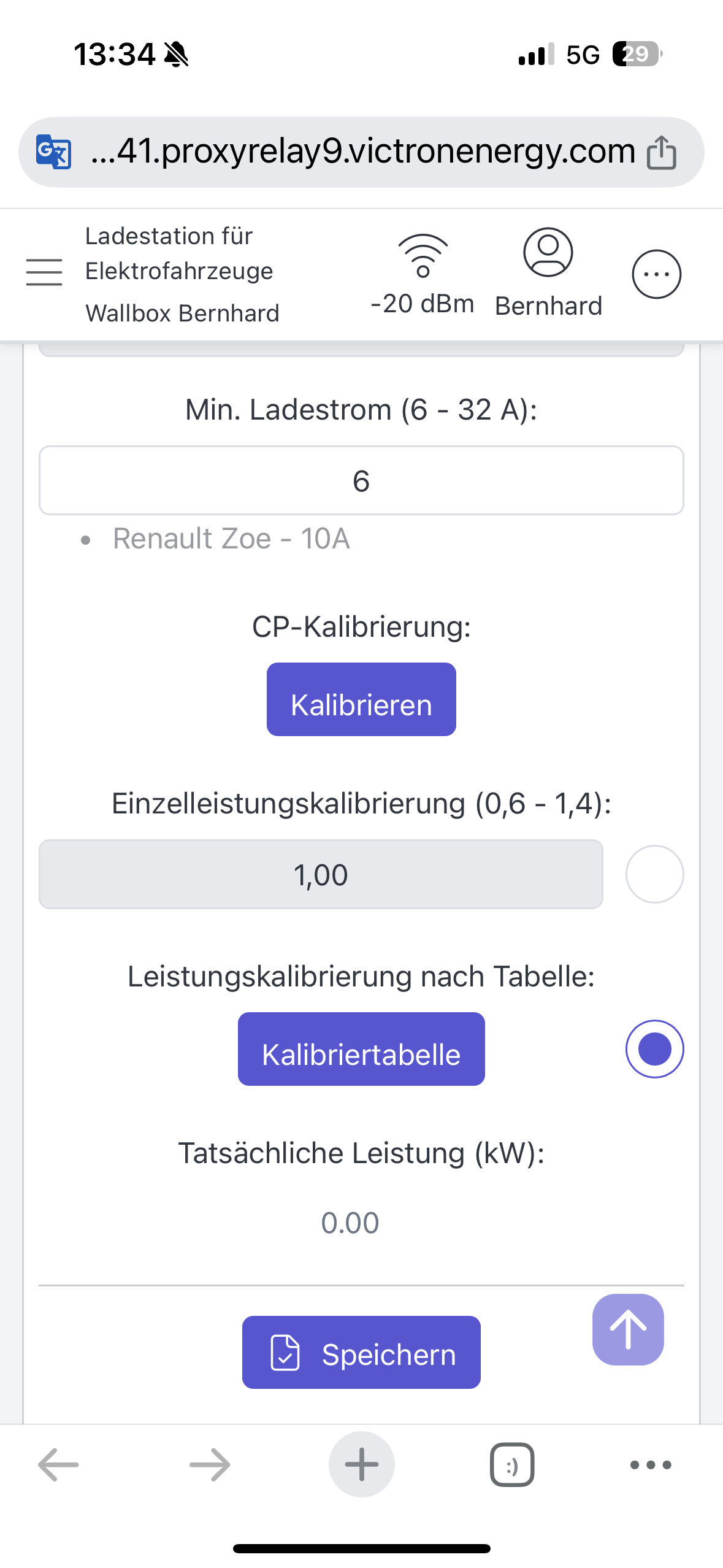

Zeig doch mal, was du aktuell in der Ladestation eingestellt hast, sonst kann man sir schlecht sagen, was der Fehler sein könnte.
Hallo Matthias,
Das sind die Einstellungen am Charger:
Wichtiger dürfte aber die Einstellung im GX sein, da hier ja auf 80% eingestellt ist:

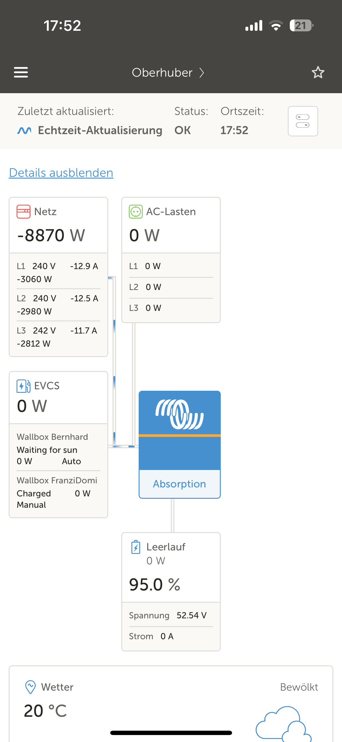

So sieht es jetzt aus:
Knapp 9 kW sind Überschuss. EV lädt nicht, obwohl Sart bei 80% eingestellt ist :sob:

So wie ich es sehe hast du ja die 80% korrekt eingetragen unter GX auf der EVCC.
Zeigt denn die Übersicht der EVCC den korrekten ladestand des Heimspeichers an?

Da steht der korrekte Wert der auch am GX angezeigt wird?

Ich meine mich zu erinnern, das die Ladestation auch Probleme damit hat, wenn die PV Leistung nicht separat erfasst wird, wie bei dir.
Du hast zwar Netzeinspeisung, aber die Ladestation möchte auch wissen, das diese Einspeisung von PV kommt.
