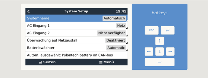

MultiPlus wiring from AC-IN to L1

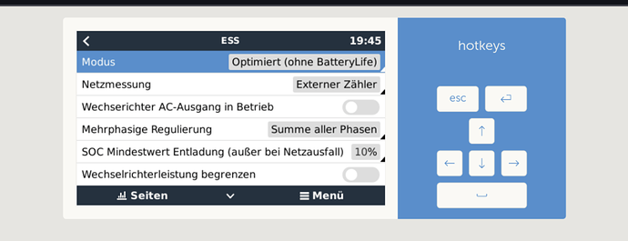

What seems strange to me is that ESS is set to external control in the Remote overview, but under Settings… ESS… it is set to Optimised without Battery Life.
The ESS was configured according to these instructions:

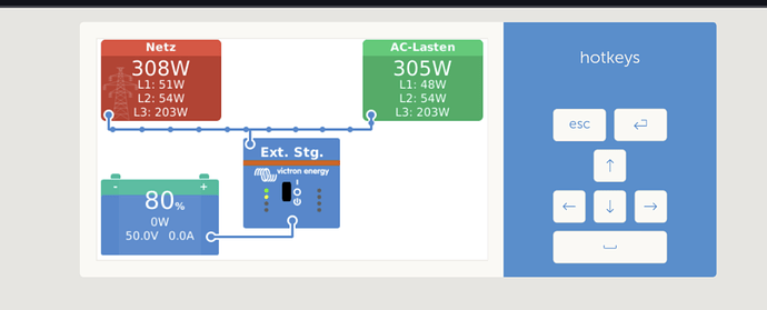

What position is the 1-0-2 switch on the MP2 in?
Feel free to send photos of the VRM as well. The inverter may be switched off. If so, it cannot discharge the battery.
You can see the meaning of the LEDs in the Victron Tool Kit app. Your inverter is switched off.

Check whether the switch on the MultiPlus might be set to “Charger-only” (II); it needs to be set to I.
Schalter steht auf “1”
@dizzy85
im VRM (oberer Screenshot von Dir) oben rechts kann man die Einstellungen öffnen. Dort kann der Inverter per Software ausgeschaltet werden. Das übersteuert den Knopf.
Meinst das hier?
Steht auf “Ein”…
Ich weiß nicht was das noch sein soll😔

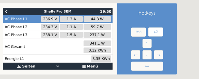

Ist der Shelly richtig eingestellt???
Irgendwie sieht das so aus… das er zwar misst… aber der MP II nichts davon weiß ??
Wie meinst du das jetzt mit richtig eingestellt beim beim Shelly? Modbus ist bei beiden aktiviert.
Werte bekommt er ja?!
ESS
Ist der shelly correctly mapped?
Schau doch mal in die Geräteliste / Pylontech ob hier die Entladung blockiert wird.

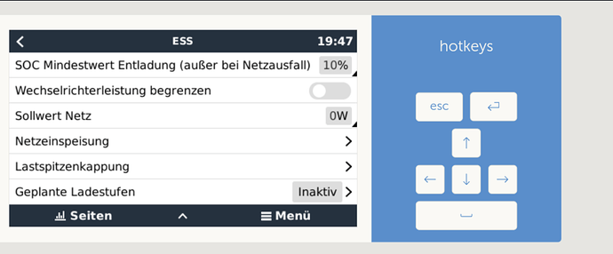

Was passiert, wenn du den “Sollwert Netz” auf zb. -500W stellst?
Ist nur so ein “Gefühl” … stimmen die Phasen überein? Sind die Spannungen richtig angeschlossen am Shelly?
Irgendwie sieht es so aus,als wenn die Daten bekommt, aber nicht weiß, was er damit machen soll!!
Wie schafft man es dass im Netzzähler „L1, L2, Stufe 3“ steht?
Ich wüsste jetzt nicht wie ich das hinbekommen würde. :man_shrugging:t2:
Steht bei „Eigenverbrauch aus Batterie“ auch „alle Systemlasten? !das kann man nur ändern wenn AC Ausgang in Betrieb aktiviert ist…

Der Shelly sollte eigentlich auch passen… Alle 3 Phasen angeschlossen und die Stromzangen direkt nach dem Zähler in der richtigen Richtung.
Wo aktiviere ich den AC-Out?
