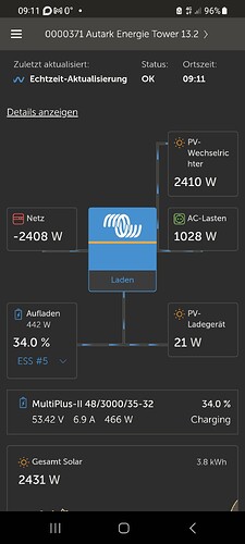

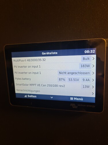

Ich stell noch ein paar bilder rein wie der aktuelle stand ist.
Es sieht aus als wenn meine Batterie vom netz geladen wird. :thinking:

Auf beiden port mit rot grün. Der Em 540 funktioniert auf keinen der beiden so richtig. Zam anfang blinkt der kurz rot grün und dann halt nur noch rot. Am Em 540 wird auch wie gesagt die Rx und Tx symbole nur alle ca 40 sek angezeigt. Ansonsten zählt er fleißig was rein und rausgeht. Nur auf dem Monitor kommt immer nicht verbunden. Habe es noch nicht geschaft mich mit dem laptop zu verbinden um ihn zu prüfen.

Moin moin. Aktueller Stand meiner Geschichte. Elektriker kam gestern nicht hatte Kontakt mit der firma aufgenommen die es mir damals gebaut hatte. Servicetechniker hat auf meine anlage rausgeschautund irgendwas umgestellt. Jetzt bin ich mal gespannt was der heutige tag bringt. Für mich war nichts offensichtlich das er was umgestellt hat. Und das e m fünfhundertvierzig ist noch nicht am start. Es steht jedenfalls da nicht angeschlossen. Ich bin begeistert. Aber gut ich lass mich gerne heute überraschen. Bin ja optimistisch.
