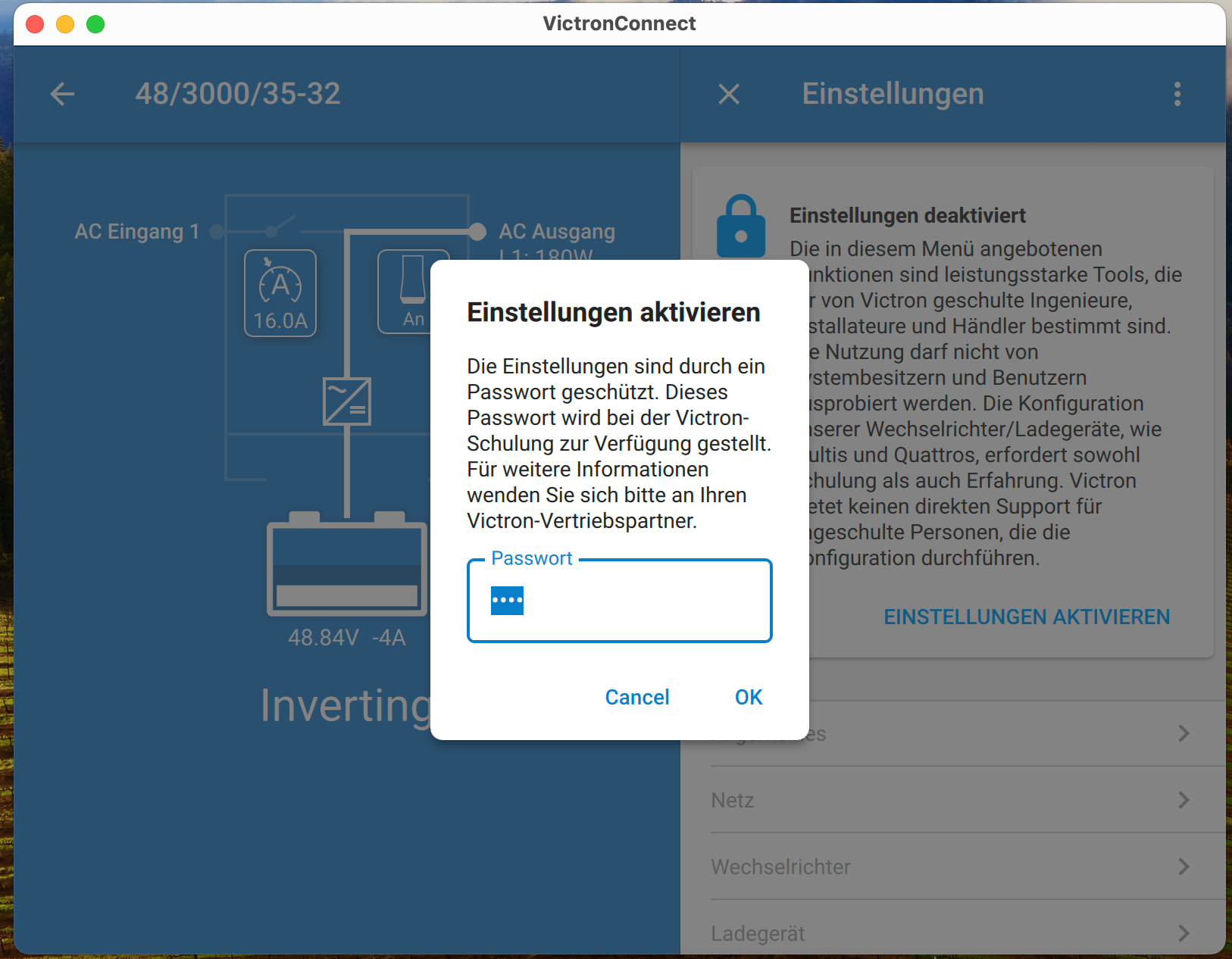

Erstmals herzlichen Dank für die ganzen Infos hier! Vorne weg: Ich bin Laie, also bitte um Nachsicht wenn ich mich nicht ganz korrekt ausdrücke. Ich habe über den VRM ja nur sehr begrenzt Zugang zu den Settings des Multiplus. Dort habe ich alles versucht. DVCC /on / off. Den MCV hatte ich versuchsweise auf die Maximalspannung der Dyness eingestellt, 53,5V. All dies hat aber keine Auswirkungen gehabt. In die tieferen Settings komme ich nicht rein (siehe screenshots). Habe mir den USB Adapter besorgt, dort wird aber ein Passwort erfordert. Ich komme leider nicht an die Ladeeinstellungen - mein Verdacht ist, dass dort der Fehler begraben liegt.

Jemand anders hier im Forum meinte, dass der niedrigste eingestellte Wert zählt; DH, sollen Bulk, Float und Absorp in den Multiplus Lade-Einstellungen zu niedrig sein, würden diese die Ladung abdrosseln - das ist derzeit mein Verdacht. Nur, ich komme nicht an die Einstellungen ran - siehe Screenshots oben. Wie siehst du das?

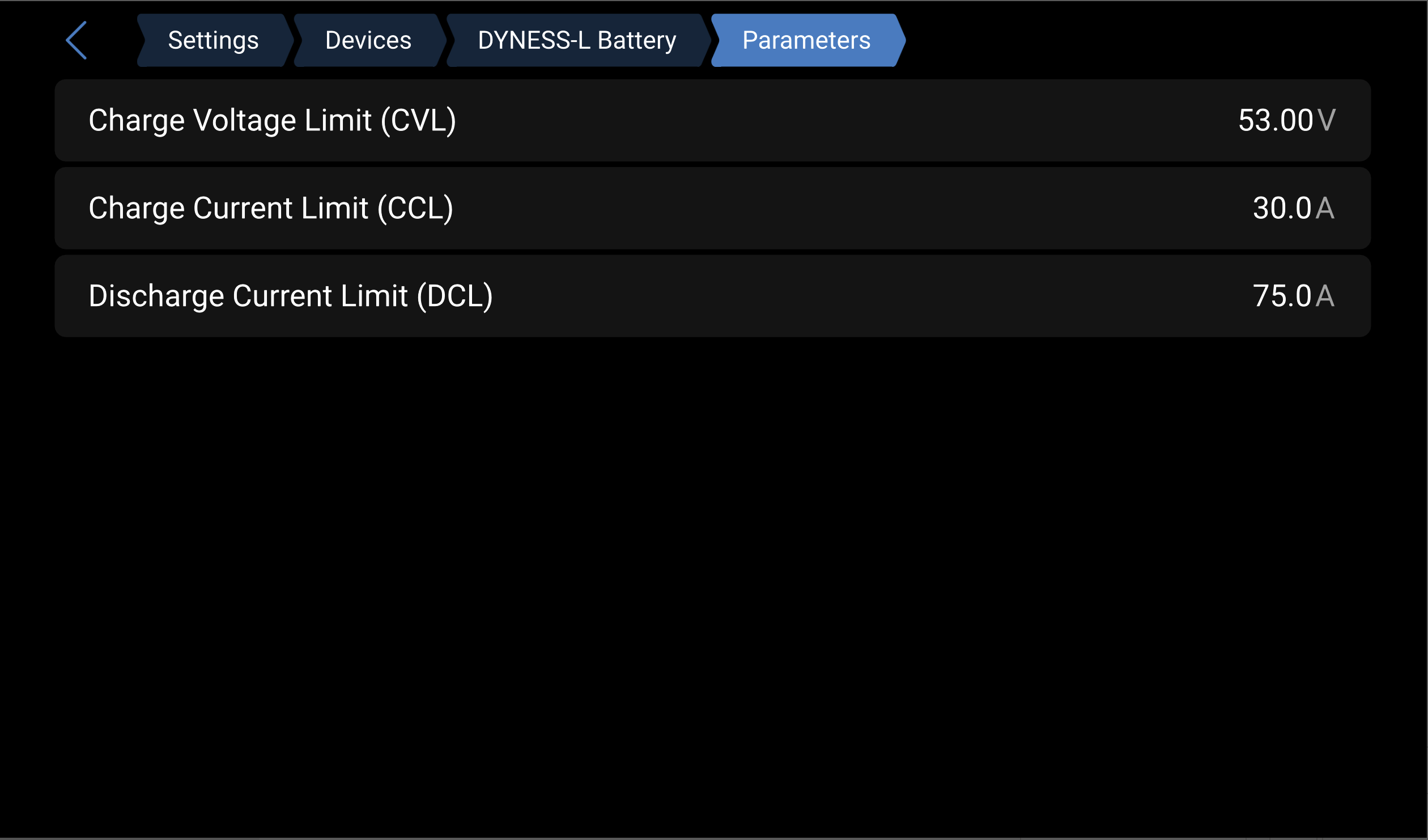

Hier der Screenshot aus dem Laderegler: Eingestellt sind 53V!
hallo,
mit bms kontrolliert das bms alles: mppts und multis!
du kannst dann lediglich ueber dvcc die spannung noch weiter reduzieren!
ohne bms faellt die spannungsregelung ueber dvcc weg, da kann man dann nur noch den strom regeln und ob die geraete dann nach ihren eigenen einstellungen oder die mppts als sklaven des multis arbeiten, ist von der konfiguration des systems abhaengig. es gibt da in der victron-doku eine schoene tabelle dazu!
mit bms gilt der wert vom dvcc, wenn der niedriger ist, ansonsten der vom bms!
ist leider alles nicht so einfach, wie es sein sollte!
warum man die dvcc-spannungssteuerung aktivieren kann, auch in faellen, in denen sie nicht funktioniert und vernuenftige gruende, warum sie dann nicht funktioniert, kann ich dir aber auch nicht nennen!

Du brauchst dafür
  • Ve-Config,
  • Mk3 (Usb)
  • Windwos Rechner
dann kannst die Werte kontrollieren
LG
Hast du vielleicht ein Passwort für mich?
Google mal Passwort victron installer
genial! versuch gleich!
