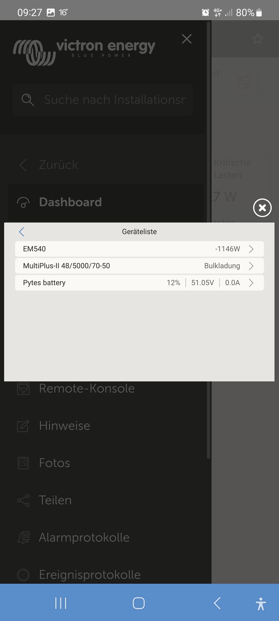

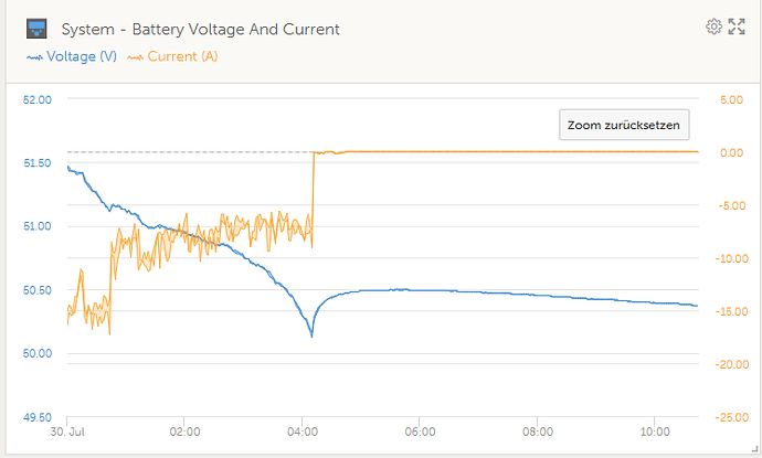

Problem: wenn der SoC Minimum erreicht, bleibt das System dort hängen. Wenn nachts die Batterie leergelaufen ist (min 10% oder 12% getestet) und morgens irgendwann PV Überschuss erzeugt wird (egal, ob 0,2 oder 2kW) läuft das alles ins Netz, der Victron weigert sich, von sich aus die Batterien zu laden (Modus: ESS Optimiert ohne Battery life). Die Batterien blinken sporadisch grün, keine Fehlermeldungen, weder vom Victron - noch von den Pytes. Gemeldeter Betriebszustand am MP2: Bulkladung.
Wenn die Batterien nicht leerlaufen bleibt das System “am Leben”, sprich morgens startet der Ladevorgang wie erwartet und funktioniert einwandfrei.
Ich kann manuell das System wieder zum Laufen bringen, wenn es sich mal beim Min-Soc aufgehängt hat, indem ich von “ESS-Optimiert ohne Battery life” auf “ESS: Batterien im Geladenen Zustand halten” kurzzeitig umstelle. Es wird kurz mit 3.x kW über Netzbezug in die Batterien geballert, bis die Meldung Min-SOC (ESS #1 am Victron) verschwunden ist. Nach Rückumstellung innerhalb einer Minute auf den normalen Modus läuft das System wieder selbstständig weiter und beginnt mit der Ladung der Batterien, was an PV-Überschuss reinkommt.

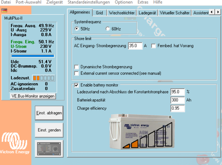

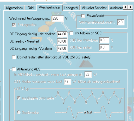

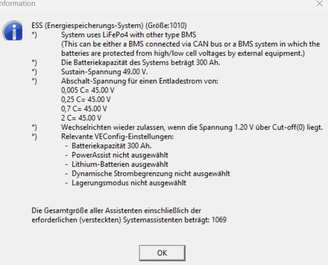

Mittlerweile habe ich den Multiplus auf die neuste Firmware v3.63/v556 (Imagetyp normal) aktualisiert, die Werte über VE-Configure hatte ich neu einstellen müssen weil der alte lappy mit den Daten drauf das zeitliche gesegnet hatte. Habe die damaligen Einstellungen getestet als auch die mittlerweile verfügbaren offiziellen Werte aus dem Pytes/Victron-PDF - beides erfolglos. Das Verhalten bleibt beim Min-Soc immer das gleiche - Akkuspannung knapp über 50V, CVL bei 51.xV (von Pytes-BMS), CCL 300A… Die auf den Screenshots derzeit eingestellten Werte sind nicht die offiziellen Vorgaben von Pytes (habe ich natürlich zuerst getestet) um den System mehr Luft zum atmen zu geben, bzw. den Spannungsrange nach unten erweitert (sollte den Ladevorgang ja aber nicht beeinflussen).

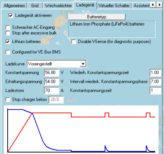

  1. dein akku ist ein 16s akku und kein 15s akku, damit brauchst du mindesten 54-54,5V um den akku voll laden zu koennen. zum ausbalancieren brauchst du eventuell eine noch hoehere spannung von 55-55,5V!
  2. dein maximaler entladestrom wurde vom bms bereits stark reduziert, damit duerfte dein akku auch keine 12% soc mehr haben!
  3. deine vorgegebenen ladespannungen im multi sind ok, allerdings wuerde ich hier beide spannungen auf 54,4V einstellen. das gx kann diese spannung naemlich anheben.
  4. im gx musst du als ladespannung mindestens 54,4V angeben und die dann wohl auch regelmaessig mal auf 55,5 oder 56V anheben, wegen dem balancer! das kann man mit node-red automatisieren.
ich gehe einmal davon aus, dass dein problem von der zu niedrig eingestellten ladespannung kommt!

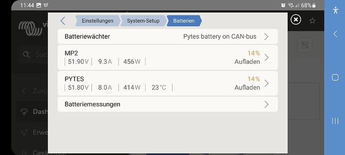

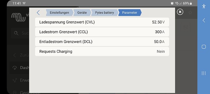

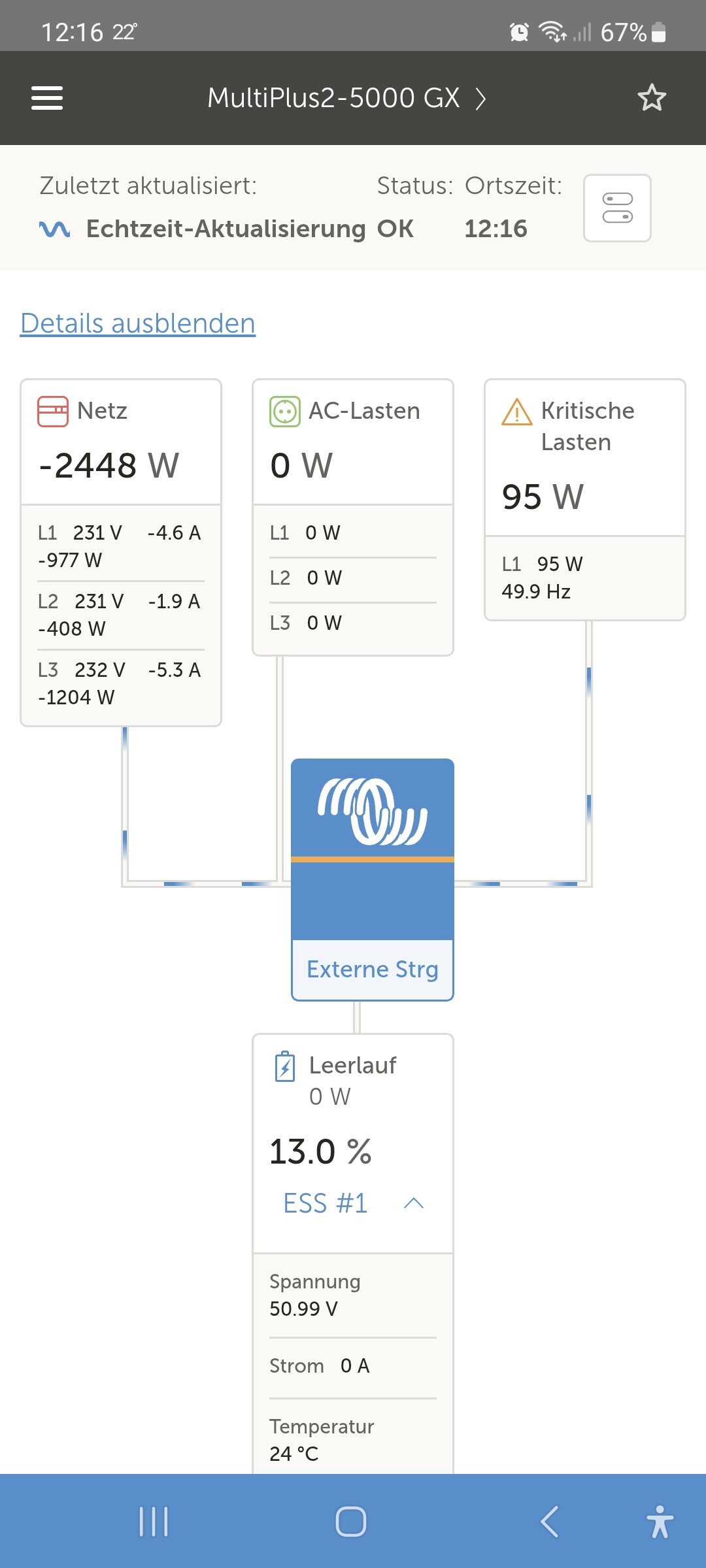

beziehst du dich auf die oberen screenshots aus der remote-console? Hier kann ich gar nichts einstellen, die Werte gibt ja das Pytes BMS als steuernde Einheit vor und sind alle dynamisch. Steigt der SOC, steigt auch die requested Charge Voltage (bis ca. 56V).
Derzeit Batteriespannung 51,82V bei 14%, demnach CVL + ca. 0,7V bei 52,5V. Also für mich ist das plausibel und nachvollziehbar.
Und wo siehst du da einen Fehler?
Das CVL von 52,5V kommt vom Akku und wird während der Ladung schrittweise angehoben.
Die Werte entsprechen den Vorgaben von Pytes.
Das macht das BMS doch automatisch!?

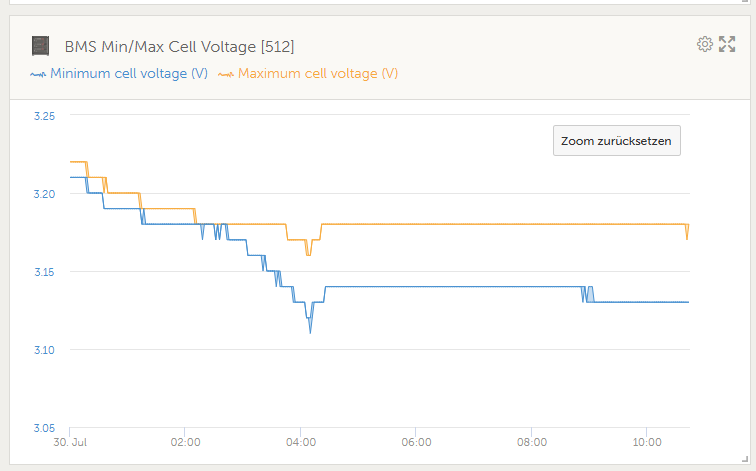

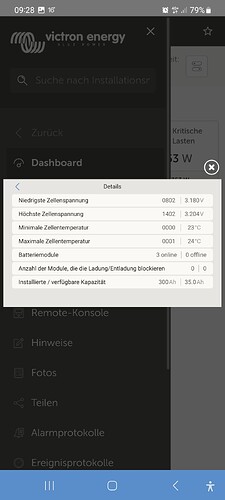

Die Spannung knapp über 50 Volt sehen für mich jetzt nicht kritisch aus. Die einzelnen Zellen über 3x16 liegen auch innerhalb von 0,04V am Entladeende, im geladenen zustand liegen sie bei ca. 0,005V

es kann durchaus sein, dass der multi nicht anfaengt zu laden, wenn die angeforderte ladespannung zu niedrig ist. um mehr darueber sagen zu koennen, muesste ich den kompletten status deines systems kennen und zwar zu dem zeitpunkt, wenn der multi nicht laden will. den koenntest du vom mqtt-server abrufen. da kann man alle aktuellen werte sehen und vieleicht auch feststellen, warum der multi nicht laedt.
normalerweise sollte das bms immer die maximale ladespannung anfordern und dem system die ladestrom-reeglung ueberlassen.
mit 24 mV spannungsdifferenz zwischen den zellen bei 0A strom, ist die balance jedenfalls sehr schlecht! du solltest den akku also auf jeden fall einmal vollladen!

das ist ja gut moeglich, allerdings hatte ich bisher noch kein bms, das die ladespannung reduziert hat und fuer einen 15s akku waere die spannung auch ok.
um sicher zu sein, dass die akkus keinen stress bekommen, falls mal das gx ausfaellt, stelle ich immer spannungen ein, die bei 3,4V pro zelle oder etwas tiefer liegen und erhoehe die dann ueber das gx. damit ist dann auf jeden fall sichergestellt, dass die ladespannung nicht zu hoch geht. zwar werden die ladegeraete normalerweise deaktiviert, wenn das bms wegfaellt, aber sicher ist sicher!
man kann auch eine maximale ladespannung ueber dvcc vorgeben. der kleinere wert wird dann fuer die regelung benutzt!

40 mV zellspannungsdifferenz bei 3,14V sind definitiv zuviel!
tschuess
was hier auffällt ist, das scheinbar die min-Zelle stärker belastet wird ;O)))
hallo,
bei einer reihenschaltung muessen immer alle zellen den gleichen strom liefern. bei der zelle min der minspannung weicht dann entweder die kapazitaet ab oder sie hat eine hoehere selbstentladung oder einen hoeheren innenwiderstand und damit hoehere lade- und entladeverluste!
tschuess
Beim Entladen mit geringer Belastung habe ich einen solchen Unterschied noch NIE gesehen…
Ich würde mal vermuten, daß da eine Zelle defekt ist.

Gestern mal den Min-SoC auf 20% erhöht. Verhalten das gleiche.. solange der MP “ESS #1 - Min SOC erreicht” meldet bewegte sich nichts. Nachm Antriggern lief das System wieder an.

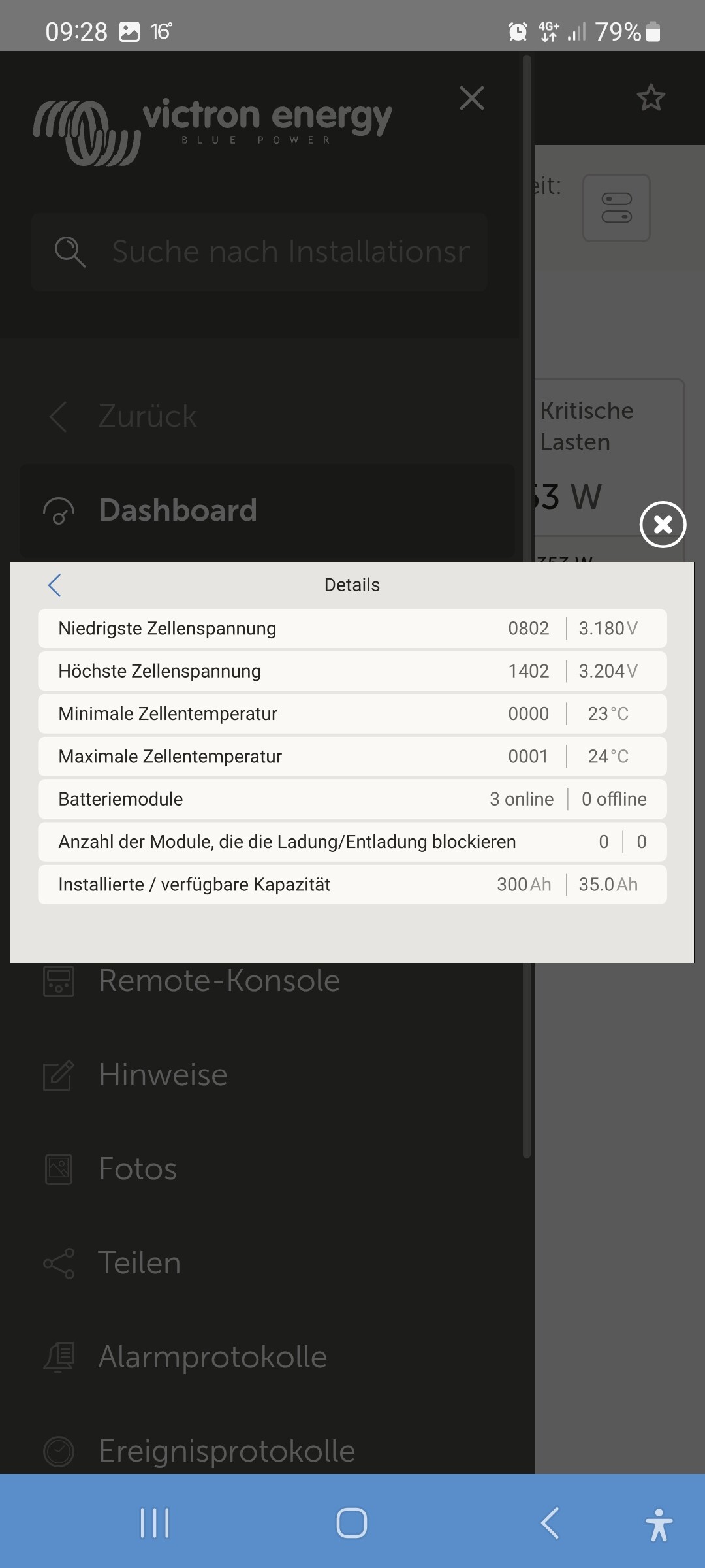

Kannst Du mal eine Kopie von dem Fenster machen wo die Zellen MIN-MAX abgebildet sind.
Und evtl. mal den 3. Akku abklemmen, ob sich dann das Problem ergibt..
Ich vermute einen Fehler in deinem neuen Akku.

Screenshot ist der Test mit kritischer Last bei Null, und der MP2 beginnt eigenständig mit Laden mit geringem PV-Überschuss morgens um 8Uhr, trotz der Meldung ESS #1
