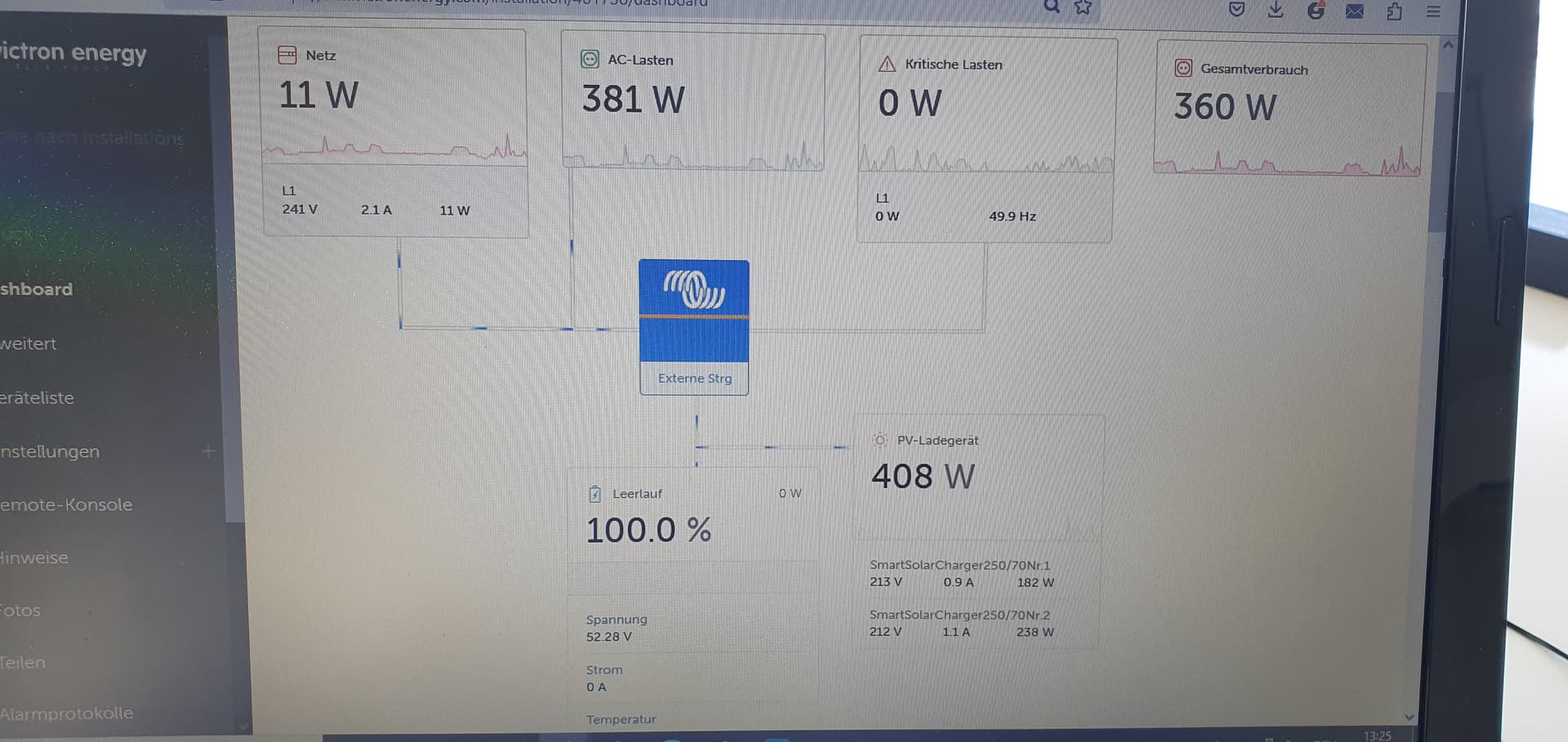

Hallo zusammen!
Wie gesagt, ich habe nichts verändert außer 2 neue Batterien zusätzlich anzuschließen. Dann natürlich dem ESS mitgeteilt, dass das so ist. Seit 2 Tagen sind die Akkus auf 100%, aber nichts geht raus. Und JA, wir haben einen Grid Meter, aber schon seit der Anschaffung.
Bin ratlos! Liebe Grüße, Jürgen
Hänge wunschgemäß 2 Fotos an.
Klicke mal auf “Details anzeigen” und mache die Screenshots wenn möglich an einem Laptop/PC, da sieht man mehr.
wenn Du jetzt mehrere Akku-Banks hast, könnte es auch ein Kommunikatiosproblem mir dem BMS sein. Werden die beide angezeigt, bzw. als aktiv gemeldet?
