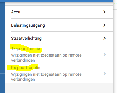

De tx/rx staat uit mjjn hoofd op normale communicatie.
Die kan ik benaderen via blueth.
Ik snap er echt niks meer van
