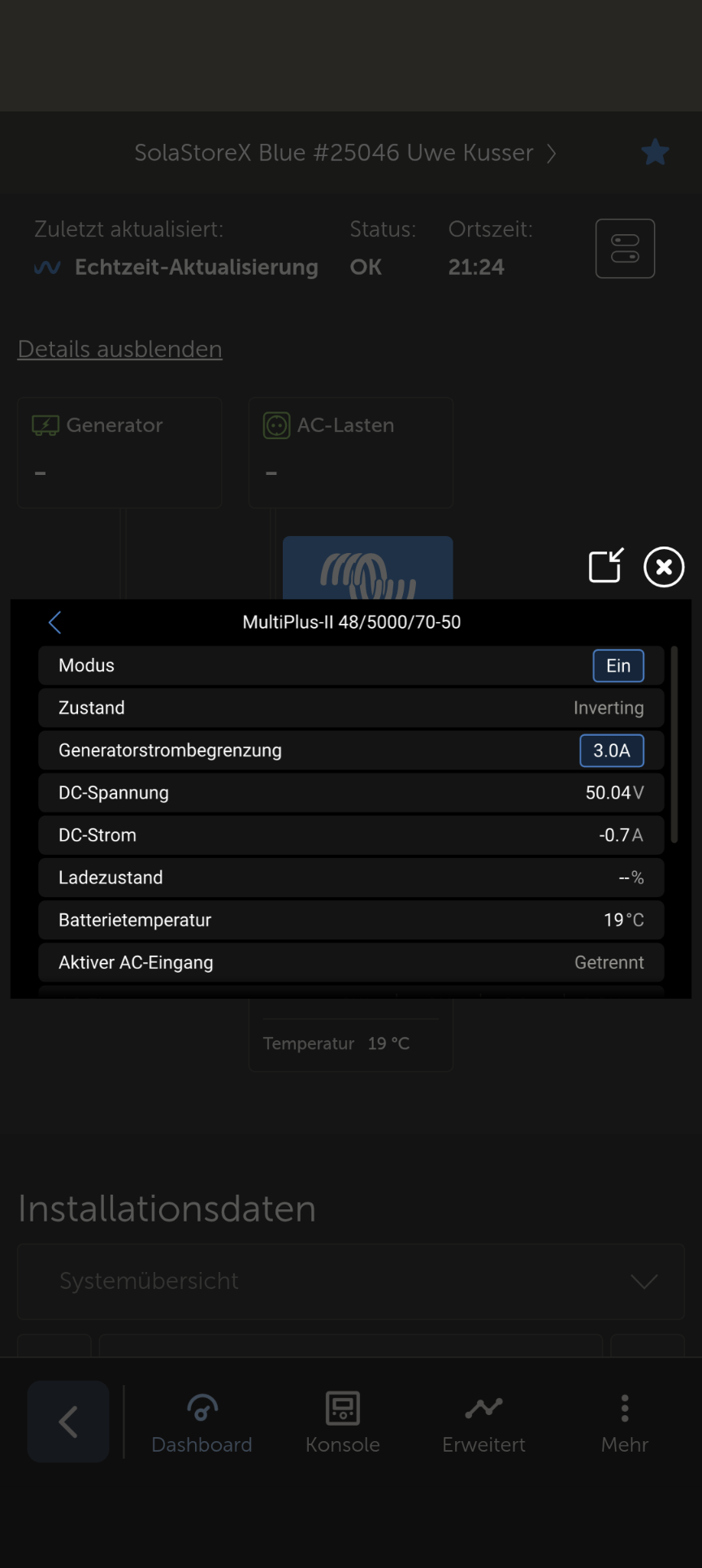

Hallo an die Experten, ich habe eine recht neue Inselanlage mit dem Multiplus 2 5kw. Alles funktioniert jetzt. Nun wollte ich am AC Eingang V2L vom Elektro Auto nutzen. Inverter ist auf Generator eingestellt. Strecke ich das angeschlossene AC-In Kabel in eine 220 V Steckdose, funktioniert alles super, stecke ich das Kabel in den V2L Adapter, schaltet der Multiplus um aber gleich wieder ab. V2L kann bis 2,5kw am Auto abgeben, habe 3A bis 6A am Multiplus eingestellt versucht, immer das gleiche Problem. Wieder zurück an eine Haussteckdose, funktioniert alles einwandfrei. Auto zeigt keine Fehlermeldung. Wer hat da eine Idee? Vielen Dank Uwe

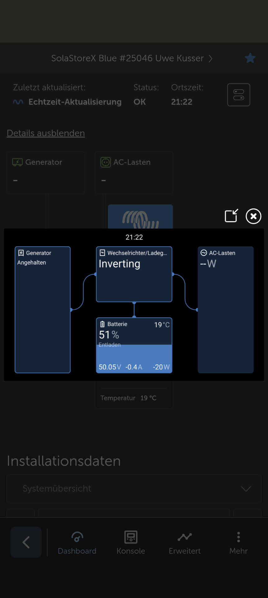

Zeige doch mal deine Einstellungen aus der VE-Configure. Die Einstellung “Generator” ist ja nur für die grafische Darstellung im System

Da ja offensichtlich ein GX Gerät und VRM verfügbar ist, wäre ein MK3 nicht zwingend erforderlich. :wink:

Du hast so Recht … die Abbildung oben sieht ja nach VRM aus :wink:

Wenn du nur lese Zugriff im VRM hättest, könntest du die Remote Konsole nicht öffnen, da musst du also mind. Techniker Zugriff haben.
Ja haben sie mir diese Woche freigeschalten, nur wegen Einstellung für Generator
