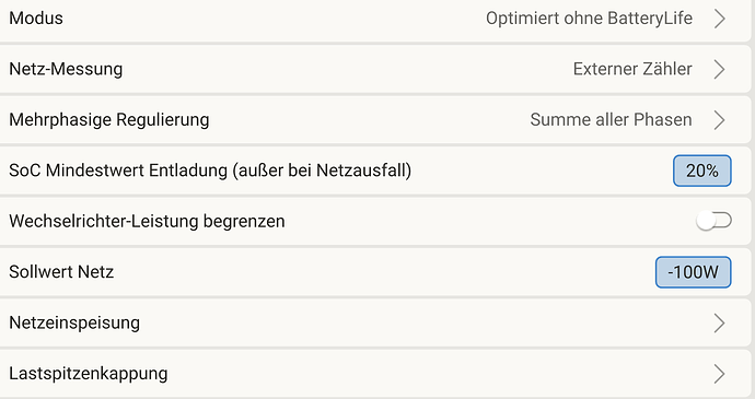

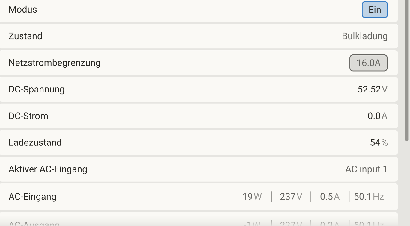

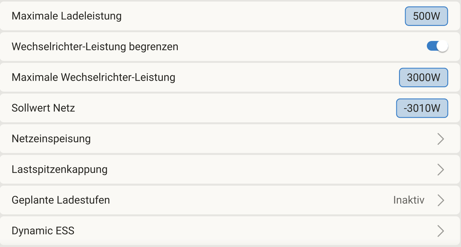

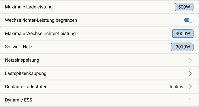

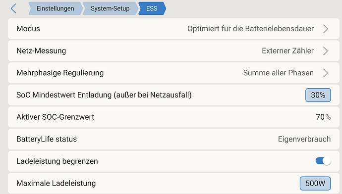

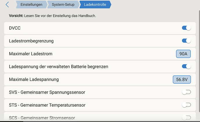

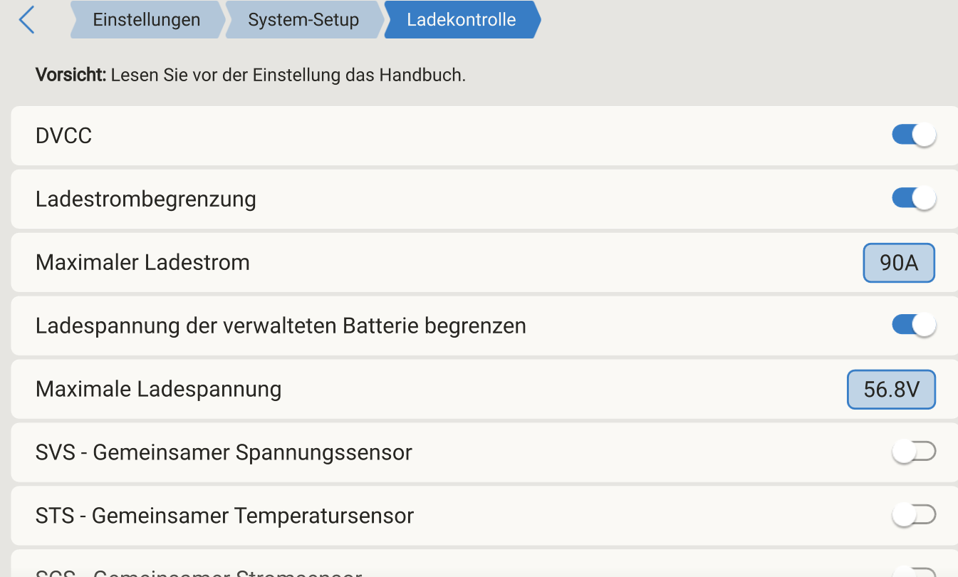

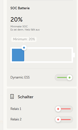

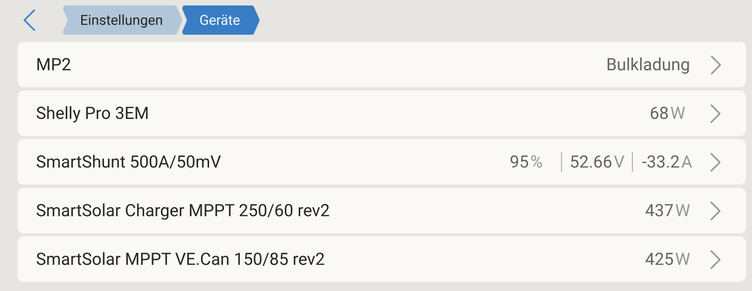

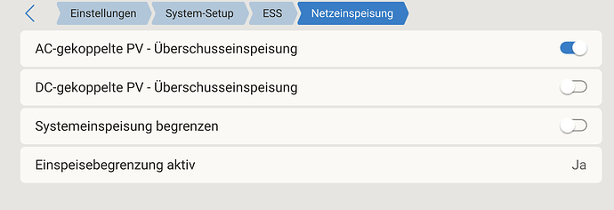

Ok, sorry Du hast natürlich vollkommen recht, anbei die relevanten Snapshots:
Was mir noch bei veconfigure aufgefallen ist bei Grid Otionen bei es default 2 Häkchen bei Grid Feedin und max Grid Feedin, müssen die deaktiviert werden, weil ich habe ja dafür keine remote Steuerung?

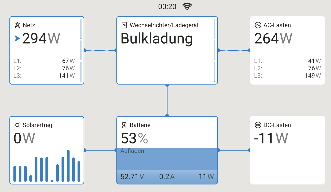

So habe die Zangen zwischen L1 und L2 getauscht (er hängt jetzt zangenmäßig an L1), es entzieht kein Mikrowechselrichter was aus der Batterie, und Sonne scheint auch nicht um 00:30. Der MP2 möchte aber trotzdem nichts ins Grid einspeisen. Komischer weise steht ja Einspeisebeschränkung auf Ja. Gibt es weitere Ideen?
Was noch auffällt im VRM steht charging to 100%, ist das normal egal in welchem Modus?
