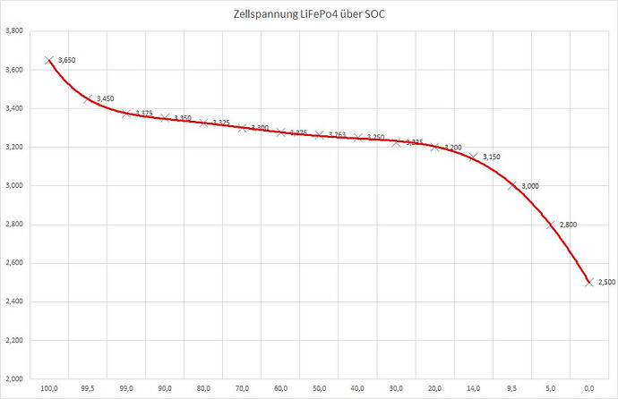

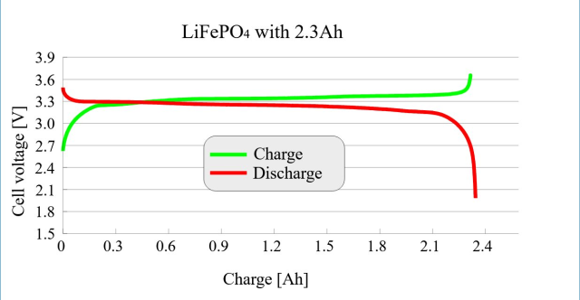

  • Batterie Laden & Balancieren
Damit das BMS anfängt zu Balancieren muss die Spannung über einem bestimmten Wert liegen, wie @HolgerBle schon sagte, weil erst dort (im ‘oberen Knie’ der Kennlinie) eine Differenz auffällt und entsrechen ‘gegengearbeitet’ werden kann (im unteren Knie natürlich auch, aber da wollen wir ja eigentlich nicht hin und da balanciert das BMS auch nicht).
linear dragestellt sieht das noch viel krasser aus (rechts/links hier andersrum)
Um da hin zu kommen, muss die Lade(soll!)spannung vom Multi natürlich entsprechend eingestellt sein und auch lang genug gehalten werden, damit die Zellspannungen auch dahin kommen, was sie erst bei sehr hohem SoC tun.
55.2V entsprechen 3.45V Zellspannung, da sollte das BMS balancieren (ggf. mal in der BMS Doku nachlesen).

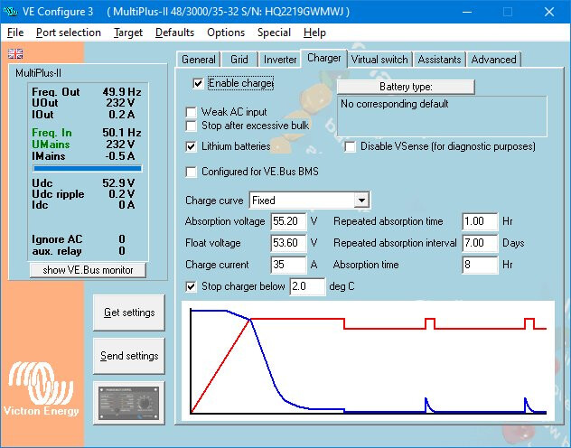

Ich habe noch einmal die Einstellung via VE.Configure an die Empfehlungen von Felicity angepasst (siehe PDF unten). Hier bin ich mir noch nicht 100%ig sicher wie gut ich die Werte finde. Mir sind diese teilweise recht hoch/konservativ ausgelegt. Lasse es jetzt aber erst einmal so laufen.
Außerdem habe ich, aufgrund der driftenden Zellen im hohen Voltbereich, die Ladespannung im ESS mal auf 55,2 V limitiert. Das gibt mir ein besseres Gefühl. Vorher lief es mit den vom BMS gemeldet 57,6 V.

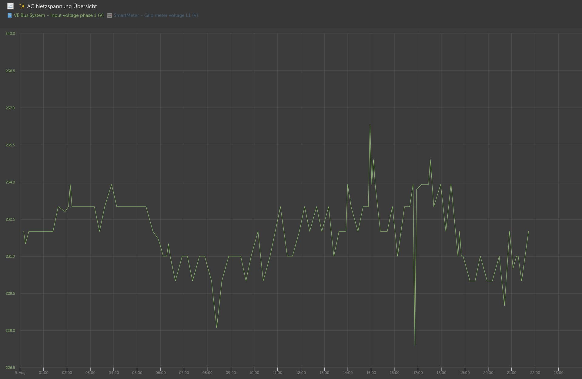

kann es sein, daß die Qualität der Netzspannung bei Dir einfach zeitweilig so schlecht ist, daß der MP sich abkoppelt? Wir hatten das schon bei einigen Kundenanlagen - wenn das lokale Netz nicht mehr so 100% sauber ist, was schonmal vorkommen kann. Wenn die Kiste sich dann wieder aufs Netz synchronisiert dauert es einige Minuten, bis wieder normal gearbeitet wird. Hast Du mal die Netzspannungen, und Netzfrequenz an einem Tag, an dem es gut funktionierte, verglichen mit einem, an dem es nicht so lief?

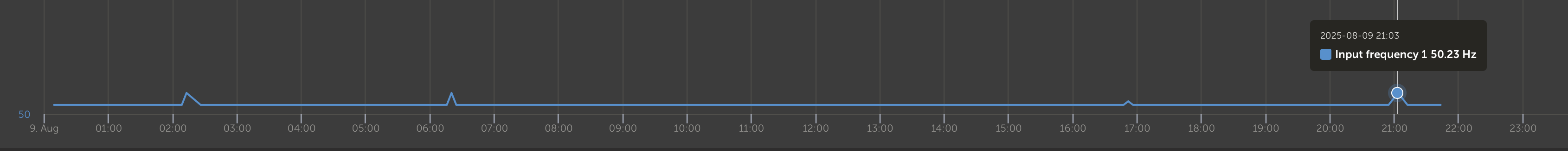

Frequenz sah heute gut aus.
Als der Spannungseinbruch war (~16:45) wurde die WM gestartet und der MP schaltete kurz drauf ab. Danach liefen WM und MP aber mit gut 2-2,5 kW Last durch.
Gefühlt ist bei uns aber dann immer das Netz “schlecht” :slight_smile:
Spannung liegt bei uns häufig mal zwischen 224 und 228 V.
Ist vielleicht einfach nur die Zuleitung zum MP zu schwach, oder eine Klemme nicht richtig zu? Das merkt man dann erst unter Last. Einen kurzen Einbruch wirst Du in der Grafik überhaupt nicht sehen, der N/A-Schutz des Multiplus löst aber trotzdem aus. Welchen Gridcode hast Du drauf?
224V sind noch nicht schlecht, 230+/-10% sind noch ok.
