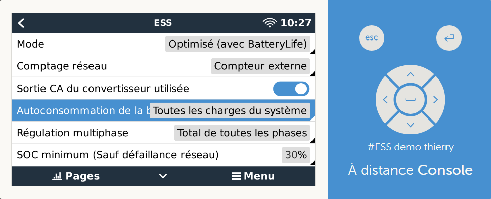

dans l’ess il ne faut pas activé l’injection reseau, mais ça ne veut pas dire que le systeme ne va pas injecté dans l’ac in du multiplus, c’est une autre option qui va definir si vous faite profité l’autocon au conso branché sur l’ac in ou non :
mais ça ce n’est possible que si vous avez un compteur reseau en tete du systeme. car la aussi je le dis souvent du moment qu’il y a quelque chose de connecté entre le linky et l’entré du multiplus, le compteur réseau est obligatoire !
dans votre cas, vous débloqué les mppt (injection reseau) mais en meme temps vous lui dite de ne pas injecté, la tension du bus dc va donc bien monté a la tension de regulation plus 0.4V (deblocage des mppt ) soit les 52.8 V !
le système ne fait que ce que vous lui demandé de faire !
Je confirme avoir un ET112 en tête de système. J’ai des consos en AC-IN (Recharge VE) positionnées entre l’ET112 et l’AC-IN et des consos en AC-OUT1.
Je ne vais pas passer “Autoconsommation de la batterie” sur “Toutes les charges du système”, je reste en “Charge critique” vu que je ne souhaite pas utiliser la batterie pour l’AC-IN et c’est bien pour cela que j’ai placé la recharge VE à cet endroit.

je confirme, il n’est pas obligé d’avoir le Feed-in DC pour alimenter le AC-in juste:
  • Avoir un CT sur Grid
  • ESS avec auto conso sur “Toutes les cahrges” comme expliqué par Thierry plus haut

Le problème est le paramètre “toutes les charges” que je ne souhaite pas utiliser justement.
Charger mon véhicule électrique avec les batteries Pylontech, c’est pas trop mon idée :slight_smile:
