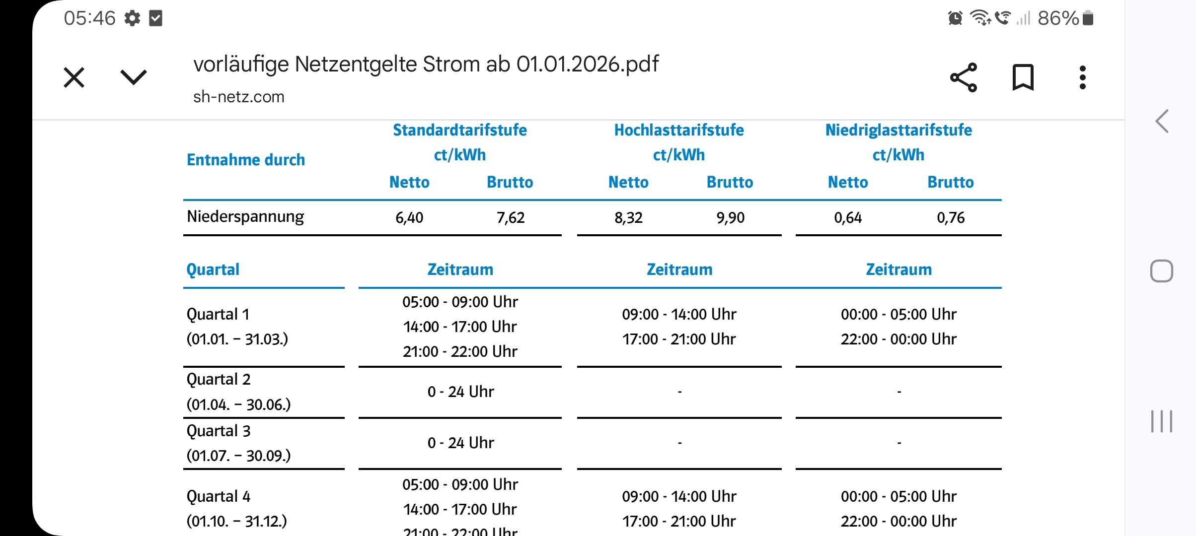

Nochmal……..Bei Modul 3 gelten folgende Netzentgelte:
FĂĽr mich, bei meinem VNB fĂĽr den GESAMTEN Bezug. 0,6 bzw 0,7 cent in der Zeit von 21 Uhr bis 5 Uhr. Normal sind 8,3 bzw 9,9 cent.
Statt die obligatorischen Grundgebühren von 15-20€ pro Monat zahle ich nur noch 5-10€ aufgrund der Ermäßigung von Modul 1
Modul 3 führt dazu das ich Nachts zwischen 21Uhr und 5 Uhr morgens ca 8 cent je kwh spare……. Auf den GESAMTEN Hausverbrauch während dieser Zeit. Nur als Beispiel……..Ich habe vergangene Nacht 3 BEV geladen mit durchschnittlich 13-14 Cent je kwh. Für ZUKAUFSTROM!!! Wir haben heute den ganzen Tag Wärme gehabt zu gleichen Stromkosten. sprich irgendwo 14 cent mit einem Wirkungsgrad von 3-3,5…. Das bedeutet irgendwo Wärme für 3-4 cent je kwh. Restlichen Strom ähnlich…….14 cent je kwh zuzüglich irgendwo 6 cent Wirkverluste und Akkukosten…….Das bedeutet Strombezug ca 20 cent je kwh. Ansonsten bekommst du in meiner Region nichts unter 30 cent
