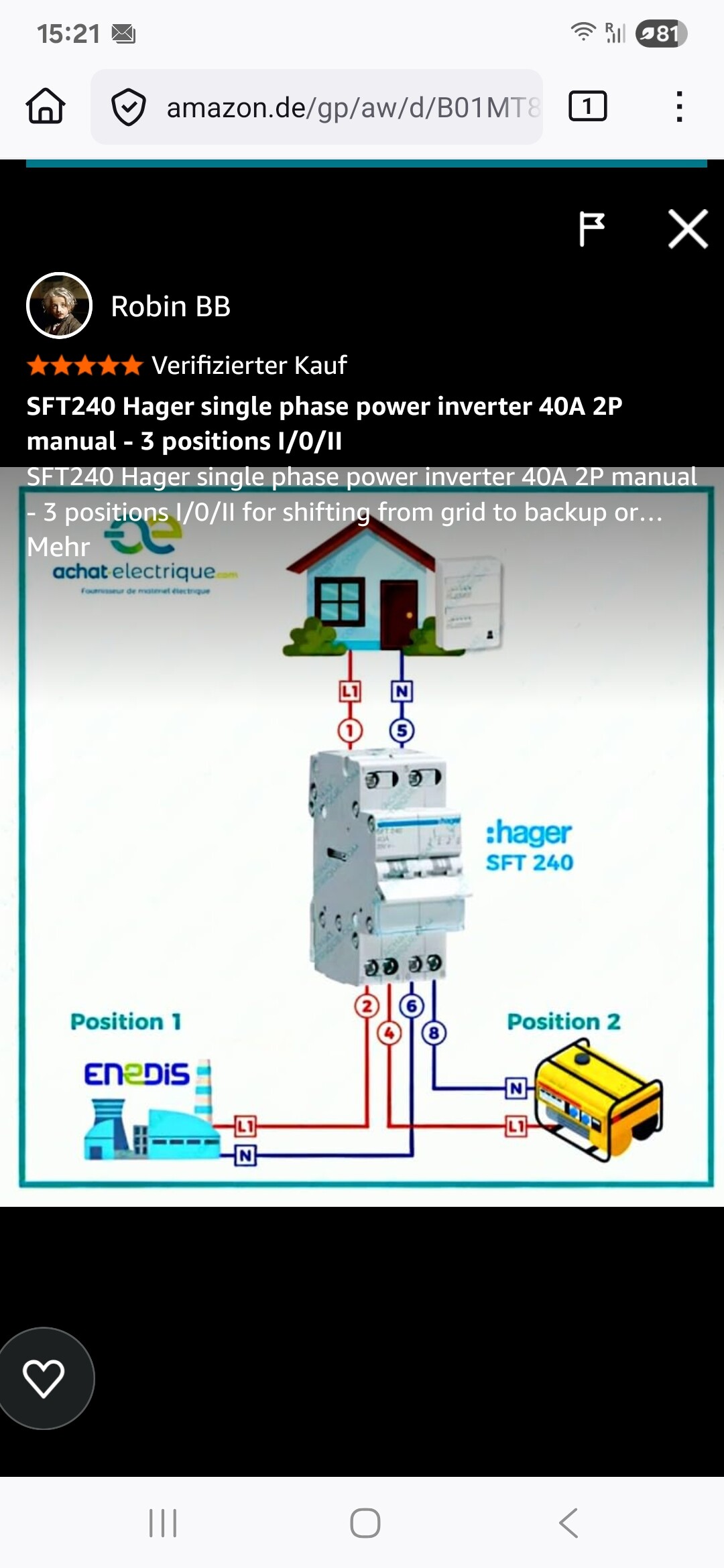

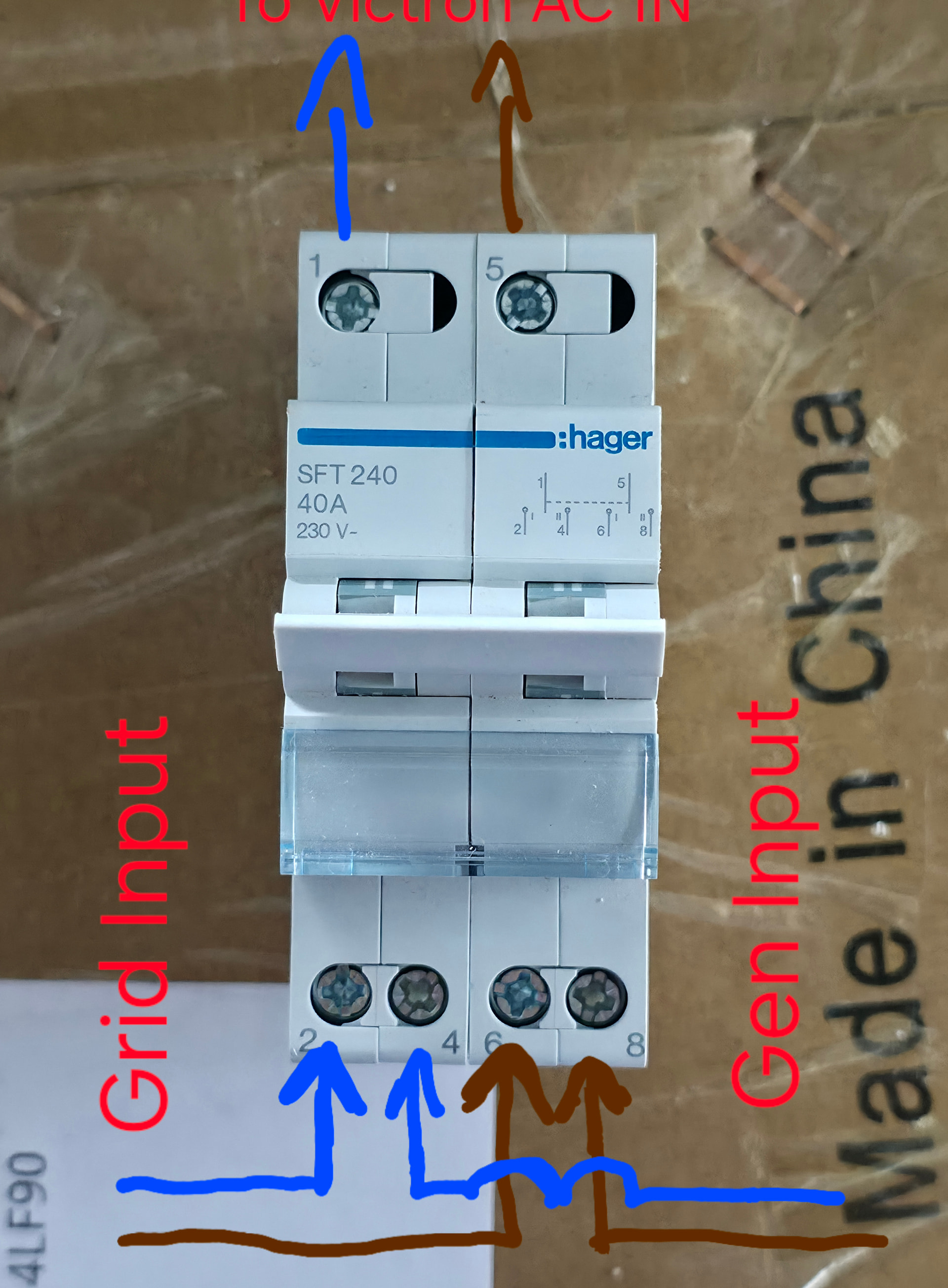

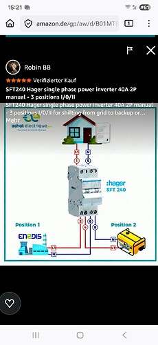

Hallo Leute! Heute hat sich etwas ergeben, was unter anderem “ Schuld am Problem” sein kann. Dieses Teil von HAGER habe ich nach Schaltbild von Hager angeklemmt. Siehe Bild 1 mit abgebildetem Generator. Heute sagt mir jemand, dass sei in diesem Fall falsch und ich soll es wie im zweiten Foto aufgemalt anklemmen. Jetzt bin ich ziemlich irritiert, denn die Anlage läuft ja tadellos. Genauso wie vor dem Einbau des HAGER 1-0-2 Schalters. Weiss jemand was nun richtig ist? Liebe Grüße, Jürgen
OK, aber warum jetzt beim hochladen Foto 1 und 2 vertauscht wurden, kann ich auch nicht sagen…
generell richtig … egal welche Zeichnung … jeder bekommt eine Seite ab … egal ob L oder N oder umgedreht … beides korrekt … Nur die Position des Schalters ändert sich jenachdem ob Netz nun von der einen oder der anderen Seite kommt …
