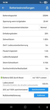

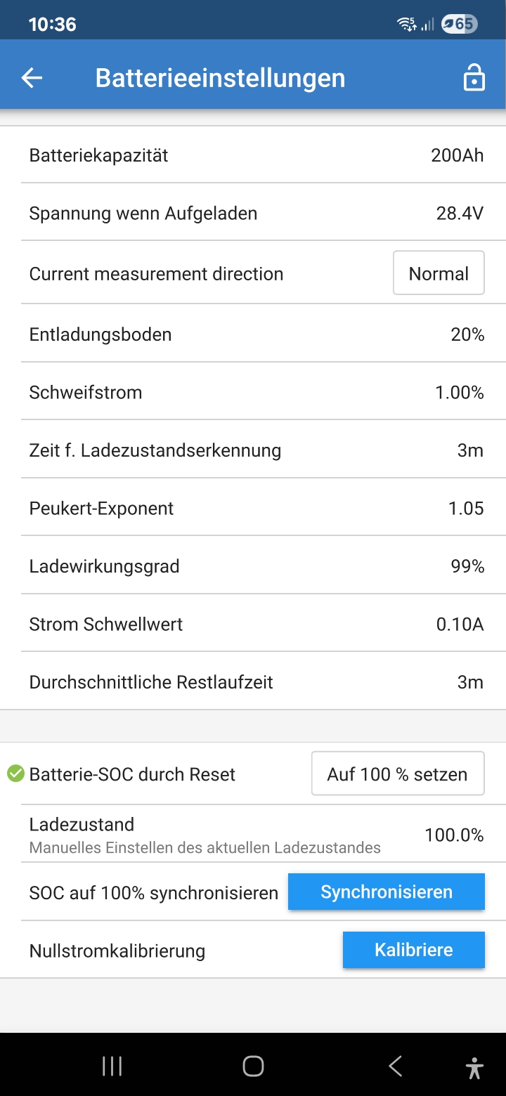

Nun so weit so gut Läuft alles nur der Smart shunt da sind Einstellungen vor zu nehme mit denen ich nichts anfangen kann das Internet ist voll davon aber jeder gibt andere werte und ich weis nicht was ich da eintragen soll ich hoffe jemand von euch kann mir da helfen. Ein Bild von meinen Einstellungen habe ich hochgeladen
Die Standardwerte funktionieren normalerweise ganz gut.
Der Schweiffstrom beträgt 4%, die Batteriespannung weiss ich nicht, die erscheint mir bei Dir möglicherweise etwas hoch. Der Rest passt wie es ist. Hier die Anleitung mit Erklärungen von Victron:
Einstellungen SmartShunt
Die Spannung solltest Du auf 3,45 V mal Anzahl der internen Zellen… wahrscheinlich 8 Stück also auf 27,6 V einstellen.

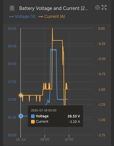

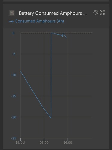

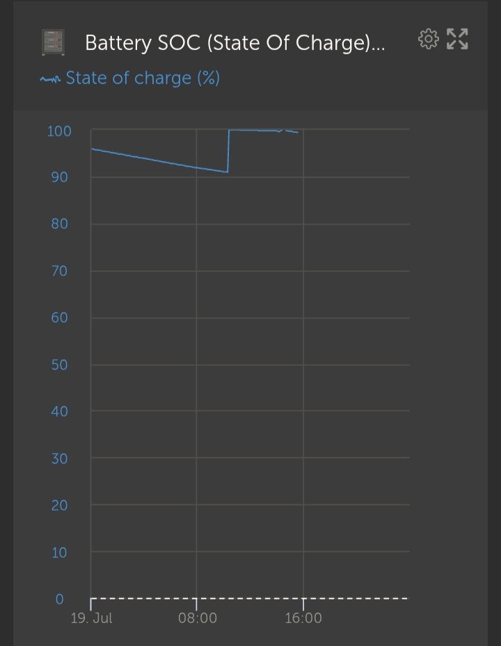

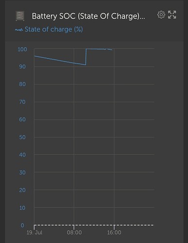

Ich habe es jetzt so eingestellt wie ihr gesagt habt aber der wert geht einfach nicht hoch er fällt nur. Ist das normal nicht so das wenn kein solarstrom rein kommt das der wert fällt und wenn wieder gelade wird sollte doch der wert steigen
Hallo Christian,
ja der Wert wird nur mit - angezeigt wenn die Batterie entladen wird, wenn geladen dann kein Minuszeichen. Das aber natürlich nur wenn Dein Laderegler auch am laden ist.

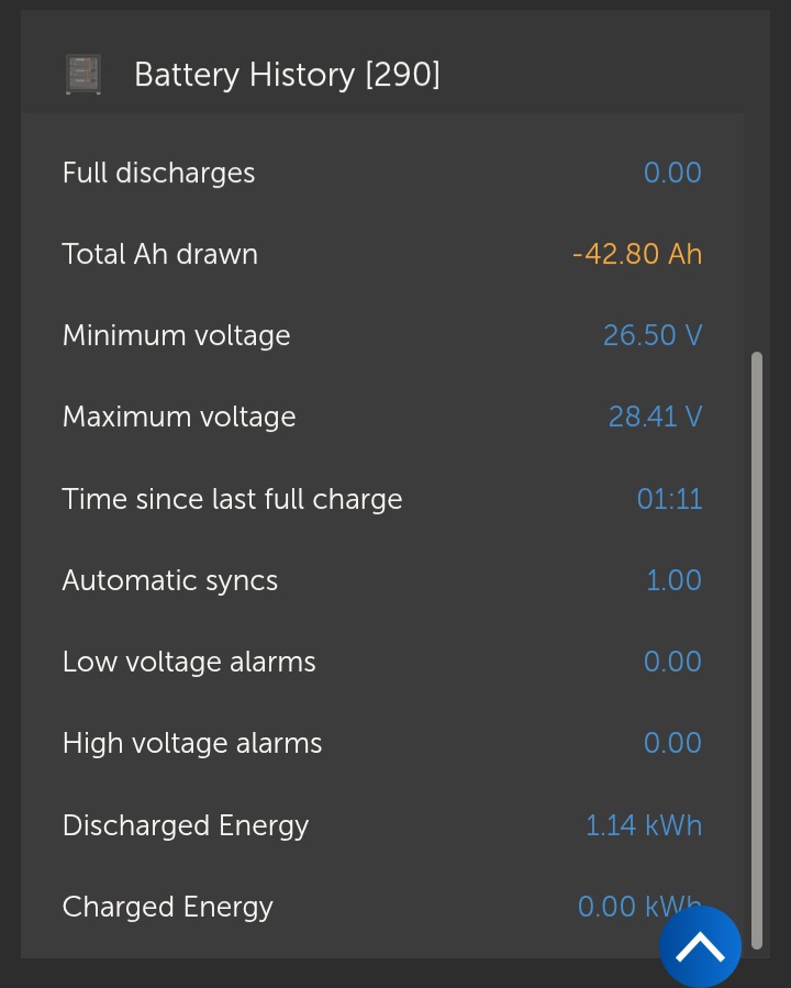

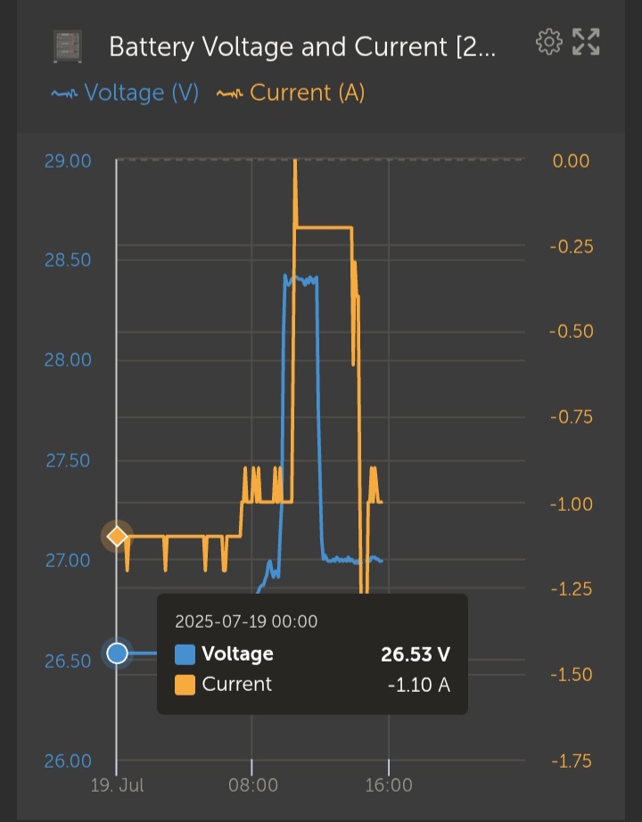

Nein leider nicht. Ich hab sie aber gemessen der wert was der shunt anzeigt stimmt nur erreicht er nie die 100% er fällt und fällt aber geht nie hoch

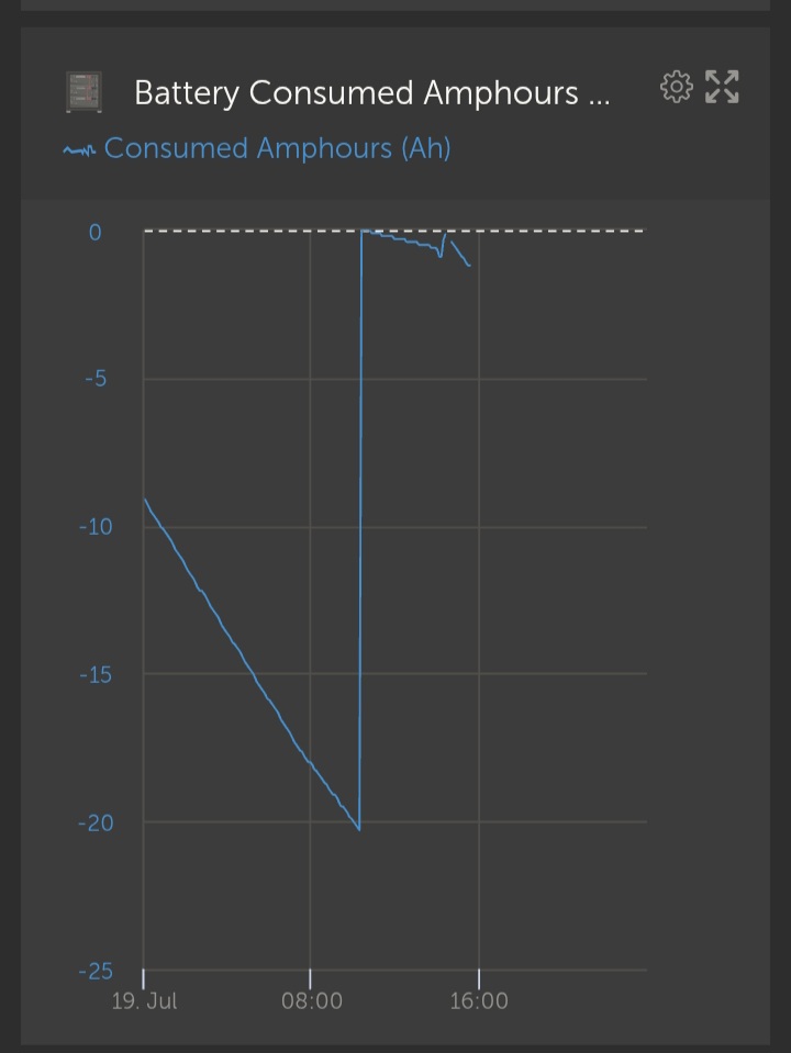

Das hab ich ja genau so aber wie gesagt der % wert fällt aber geht nicht mehr hoch selbst wenn er morgens auf bulk ist und läd die batterie voll fällt der wert weiter
