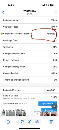

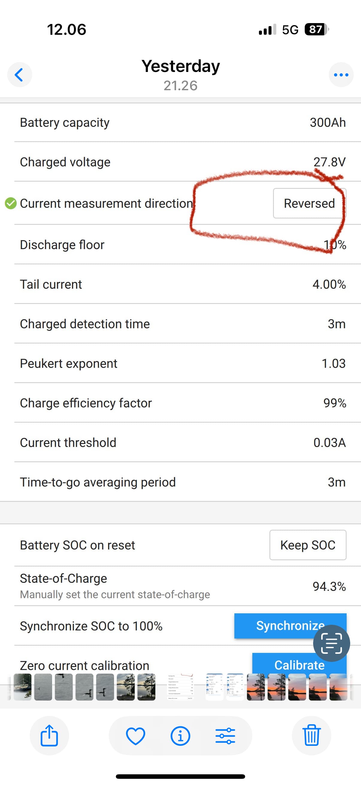

Zu den einstellunge passt das soweit sehe obem das erste bild
Sollten passen, Schweifstrom habe ich bei mir auf 4% gesetzt, aber dein Shunt hat ja auch schon erfolgreich den SOC wieder auf 100% gesetz, also kann das nicht völlig falsch sein
Nein das war ich aus versehen manuel. Automatisch hat er da nix gemacht.
Dann werde ich das auch mal so einstellen. Ich mach mich morgen gleich dran. Ich schreib dir dann ob es was gebracht hat

I have the same issue. In my case it came after I undated the firmware this summer.
Try the following as it’s working for me now.
Change the flow in the setting of the shunt to
“Current measurement direction“ REVERSED
