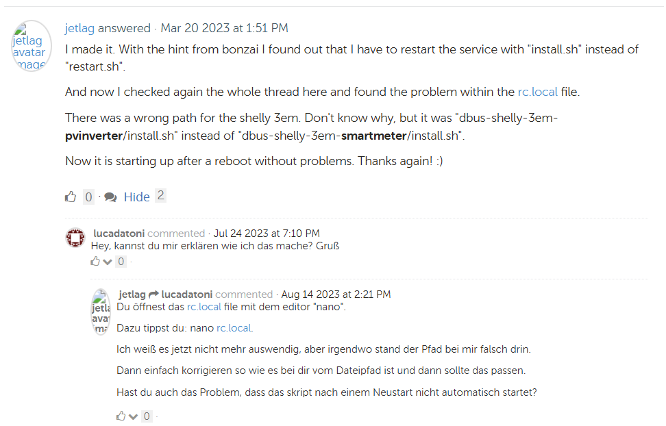

Hab nochmal die alte Community durchforstet und noch einen Punkt (von mir) gefunden, der bei mir am Anfang Probleme verursacht hat. Vielleicht startet bei dir das Script einfach nicht auf. Das war zumindest bei mir mal so.
Hier der Link zu dem Thema.
Hallo Jetlag, ich kenne den Beitrag. Das habe ich auch schon nachgeschaut und bei mir stimmt es in der rc.local:
/data/dbus-shelly-3em-smartmeter/install.sh

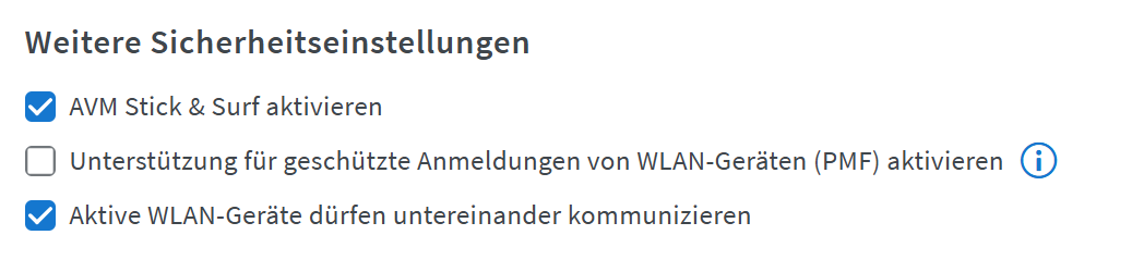

Das war es leider auch nicht. Beide (Cerbo GX und Shelly) haengen am gleichen Repeater ueber 2.4 GHz dran. Der Repeater sollte doch kein Problem sein?
Bei manchen Boxen/Repeatern muss man einstellen, daß der gegenseitige Datenverkehr zulässig ist. (umabhängig vom Internet-Zugriff)
Du meinst sicherlich die Einstellung an der FrizBox. Sollte also auch nicht das Problem sein.
